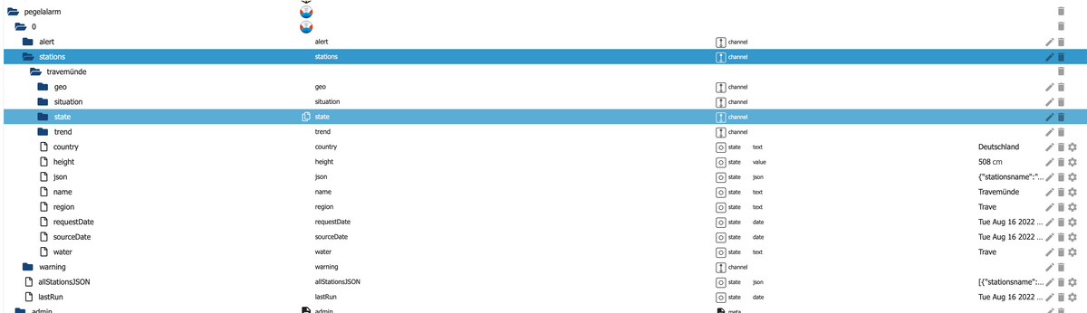

          @negalein Welche Konfiguration meinstDu, die des Adapters?
          So sehen auf jeden Fall meine Objekte aus, obwohl ich 4 Stationen angelegt habe, wird ir unter den Objekten nur eine angezeigt.
          Angelegt habe ich:
          Region Main - Wasser Main - Stationsname Frankfurt Osthafen
          Region Rhein - Wasser Rhein - Stationsname Bingen
          Region Trave - Wasser Trave - Stationsname Lübeck-Moisling
          Region Trave - Wasser Trave - Stationsname Travemünde
          Selbst wenn Bingen keine Daten liefert, wie Du schreibst, so müssten doch zumindest die Stationsnamen unter Objekten angelegt werden, oder?

            @damrak2022 Der Adapter holt sich die Daten von den Stationen.
            @arteck sagte in Pegelalarm zeigt angelegte Stationen nicht an:
            da wird nix geliefert
            @damrak2022 sagte in Pegelalarm zeigt angelegte Stationen nicht an:
            Warum ? Der Adapter wird so programmiert sein dass nur wenn Daten kommen auch Ordner und DPs angelegt werden ?

              @djmarc75 Ja, das könnte natürlich sein. Ich wusste nicht das man das so machen kann.

                        Ich habe seit einiger Zeit Probleme mit der Anzeige von zwei Stationen.
                        Habe den Adapter gelöscht und neu installiert mit dem gleichen Ergebnis.
                        Das Problem trat nach einem Versionswechsel auf. Früher habe ich als Region "Hessen" eingegeben. Wenn ich das jetzt tue ist der Fluss Fulda nicht mehr aufgelistet. Meine jetzige Version ist V1.3.2.
                        Kann mir jemand sagen, woran das liegt?
