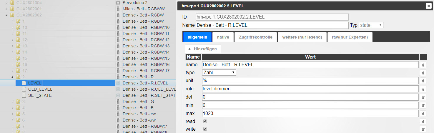

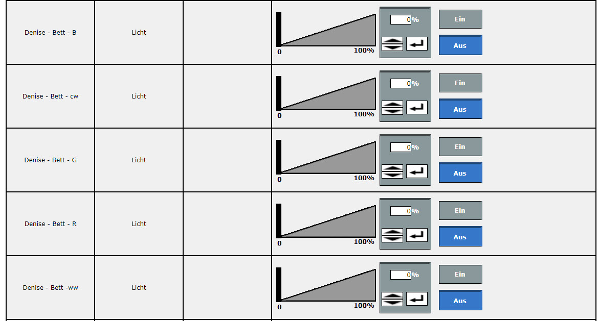

                                        Ich habe den Controller per cuxd direkt in der Homematic eingebunden.
                                        Dazu habe ich ein MultiDim Gerät angelegt
                                        und belegt:
                                        In cmd_exec steht folgendes:````
                                        curl http://192.168.168.102/color --data {raw:{'r':$1$,'g':$2$,'b':$3$,'ww':$4$,'cw':$5$},'cmd':'fade','t':700}
                                        wobei 192.168.168.102 die IP des Controllers ist.
                                        Da ich nur einen RGB Streifen am Controller hängen habe, kann ich nicht sagen ob die WW und CW Angaben übernommen werden.
                                        Im WebUI sieht es so aus:

                                        Das Objekt im io.Broker so:
                                         ![400_multidim_iobroker.jpg](/assets/uploads/files/400_multidim_iobroker.jpg)
                                        Ob das so jetzt optimal ist, kann ich nicht sagen, für mich funktioniert es so.
