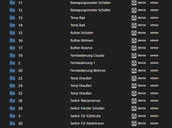

    Ich habe mein System um fünf Zigbee-Geräte (mit Conbee II an einem Headless Raspi Pi 4b mit Bullseye) erweitern müssen (vier Lichtsensoren und ein Zwischenstecker als Repeater). Das System läuft auch und scheint auch richtig zu funktionieren. Aber der Deconz-Adapter gibt mir ein paar Rätsel auf.

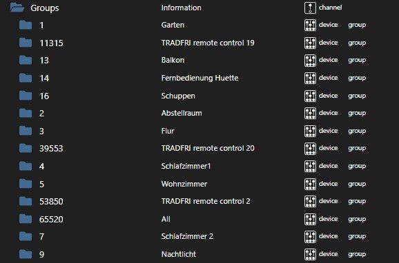

    1. In den Einstellungen der Instanz in der Gruppenverwaltung tauchen Gruppen auf, die ich nicht angelegt habe (und die es in der Phoscon-App auch gar nicht gibt). Die lassen sich auch nicht löschen, sprich die erscheinen immer wieder.

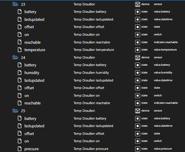

    2. In den Geräteeinstellungen habe ich jetzt 12 Geräte - auch wenn physisch nur fünf da sind. Die haben IDs, welche auch doppelt vorkommen. Löschen lassen sich auch keine davon.
    3. In den Objekten hab ich jetzt auch die 12 Geräte. Dort kann ich die nur identifizieren, wenn ich in der Phoscon-App schaue welche Parameter so ein Lichtsensor gerade hat und dann im ioBroker suche welches Gerät das ist. Vergebene Namen in der Phoscon-App oder andere Identifizierungen der Geräte sucht man im ioBroker vergebens.
    Ist das so normal? Es funktioniert ja, aber ich möchte mein System sauber halten und nicht mit nicht vorhandenen Geräteleichen zumüllen und diesbezüglich macht mir der Deconz-Adapter schon ein paar Kopfschmerzen.

      @guitardoc sagte in Deconz-Adapter macht seltsame Dinge...:
      Ist das so normal?
      Ja.
      Zu 1. Phoscon zeigt die nur nicht an, sind aber davon angelegt worden.
      Zu 2. Und 3. In der Doku der Api wurde immer von Geräten gesprochen, erst später hat sich gezeigt das dies nicht der Fall ist. Es handelt sich um Endpunkte der Geräte, weswegen da mehr auftaucht als in Phoscon.

                @guitardoc Hi, also mit den vergebenen Namen ist es bei mir so:
                Wenn ich ein Gerät neu anlerne wird das Gerät in den Objekten im Iobroker mit dem Standart Namen den Deconz vergeben hat angezeigt. Ich ändere dann den Namen in Deconz (Phoscon-App), lösche den Objektordner (oder mehrere je nach Typ) des Gerätes im Iobroker und starte die Instanz neu und dann werden die Objekte mit dem von mir gewählten Namen angelegt.
                Bei mir ist es auch so das für manche Sachen mehrere Geräte angezeigt werden, z.B. bei den Xiaomi Temperatursensoren, die können Temperatur, Feuchtigkeit und Luftdruck, die kriegen unter den Objekten alle nen eigenen Ordner, also habe ich durch diese Sensoren schon mal 3 Ordner pro Gerät. Bei Bewegungsmeldern sind es 2, wegen Bewegung und Lux. Usw.
