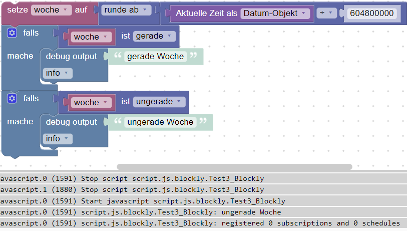

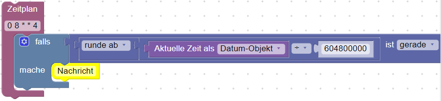

          Ich habe dein Blockly nachgebaut. Und um dein Skript auszuprobieren habe ich mal Tag und Uhrzeit auf heute verstellt. Immer um ein paar Minuten verlängert. Egal ob ich nun hinten gerade oder ungerade stehen habe die Nachricht bekomme ich trotzdem immer. Wenn ich die Nachricht sowohl bei gerade als auch bei ungerade bekomme, sagt mir das doch das ich die Nachricht auch wieder jede Woche bekommen würde oder habe ich da einen Gedankenfehler?
          Was macht in deinem Skript die 604800000? Und in welchem Format wird das Datum ausgegeben?
          Lg Sebastian

            @seb1991 sagte: Was macht in deinem Skript die 604800000?
            Das ist eine Woche in ms.
            @seb1991 sagte in Skripte Zeitplan Wizard Fehler bei 2-Wochen Intervall:
            War bei meinen Tests nicht so.
