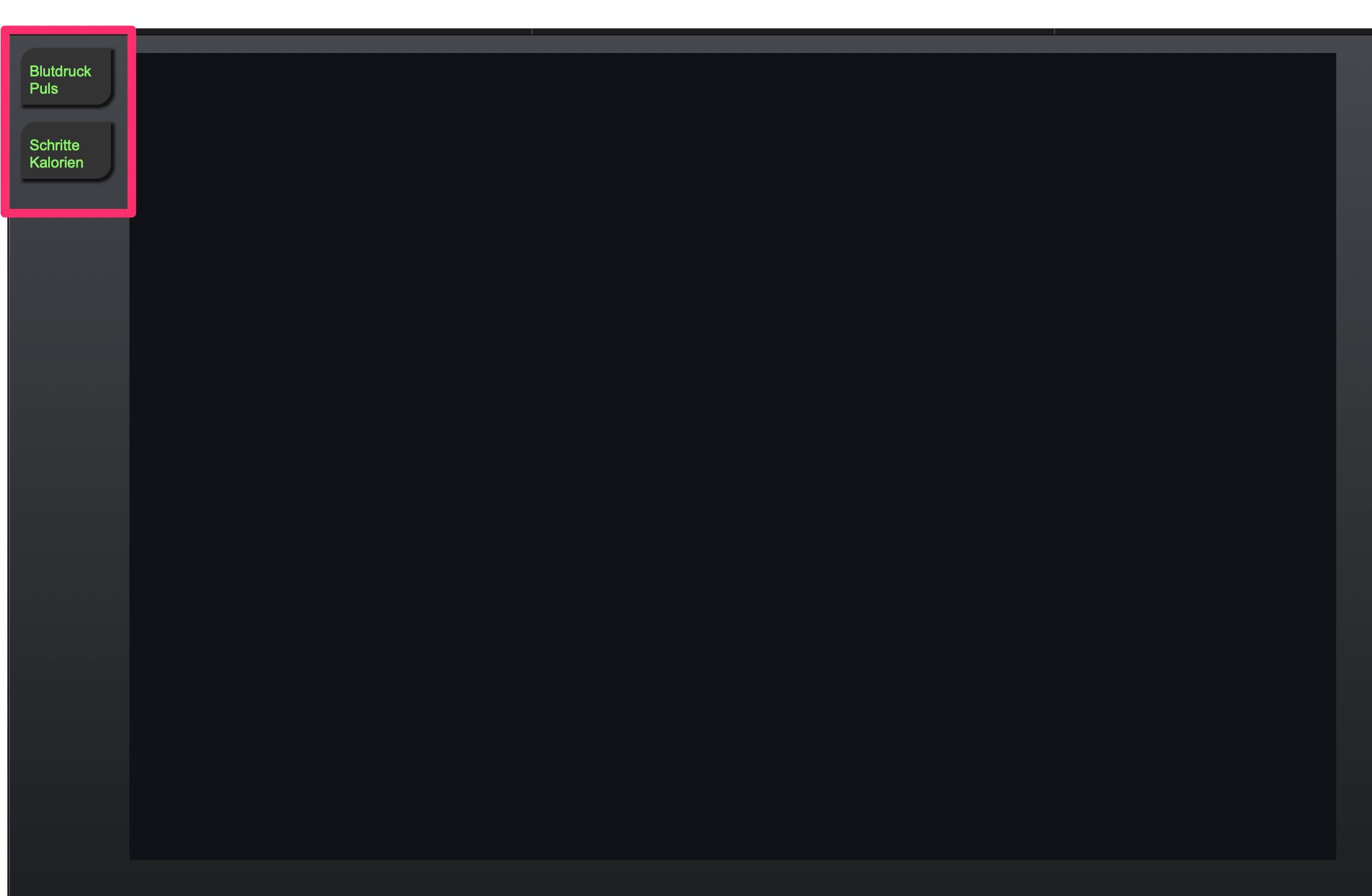

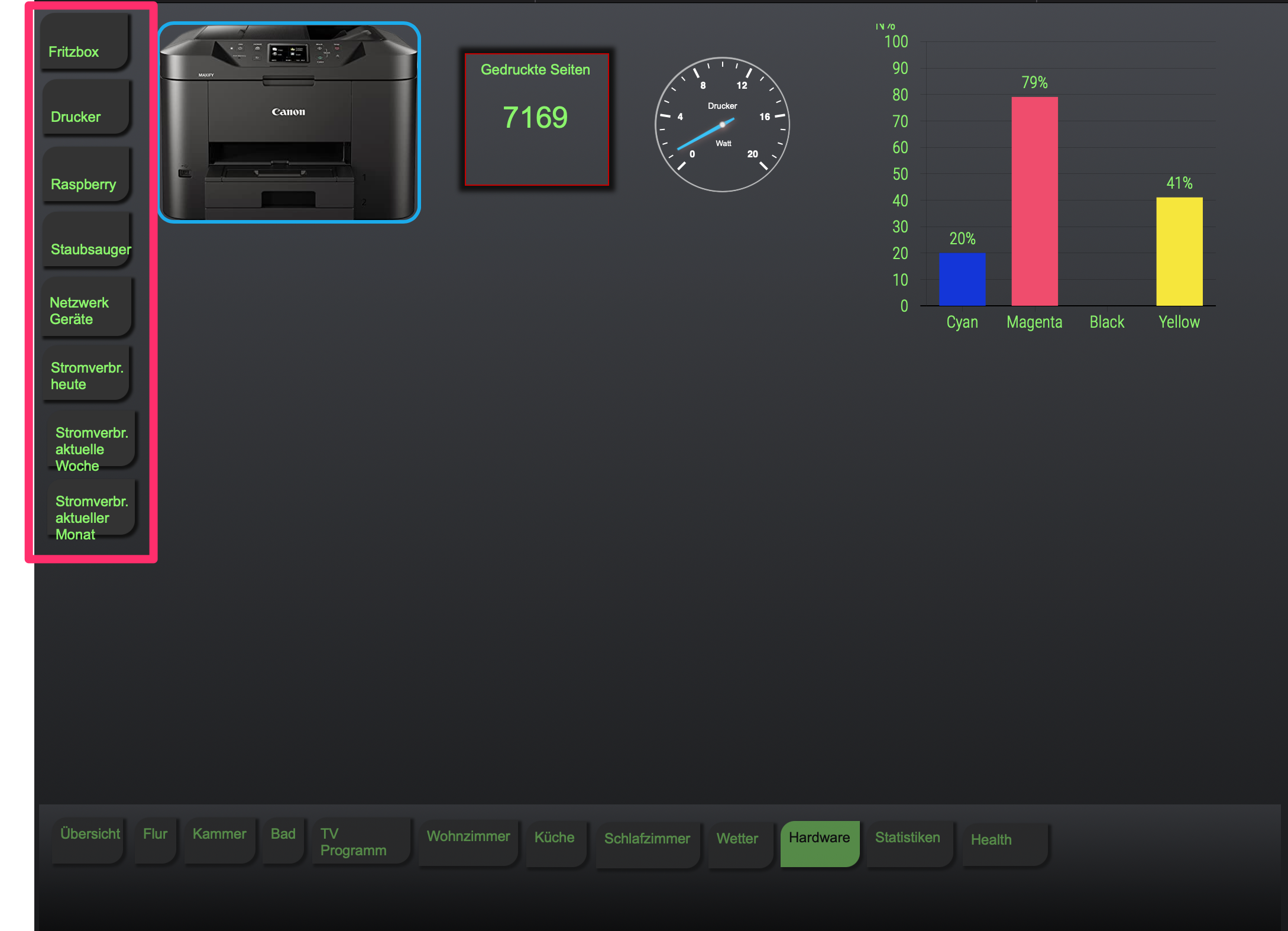

    @glasfaser Danke für die ausführlich Erklärung, aber ich bin mir nicht sicher, ob ich es jetzt kapiert habe.
    Bei Hardware habe ich als Datenpunkt view in widget 8 genommen und es scheint in der Runtime zu funktionieren, zwischen den 8 Unterseiten zu wechseln
    FürHealth habe ich einen neuen Datenpunkt angelegt: "view in widget 8 health" und diesen ausgewählt und die zwei Unterseiten eingetragen. Hier klappt die Navigation nicht.
    Zur Verdeutlichung anbei drei Screenshots:

        @damrak2022 sagte in Beim Projekt funktionieren die Buttons meist nur einmal:
        Okay, ich glaube und hoffe das ich es kapiert habe.
        Also hast du auf der Health Seite ein weitere View in widget 8 ,
        und den Datenpunkt / Button ( gemeinsam ) dann auf diese verwiesen !?

          @damrak2022
          Solange du nur ein View in widget 8 hast mit einem gemeinsamen Datenpunkt ist ja auch richtig .
          Aber
          wenn du in deinen weiteren View auch noch View in widget 8 hast , dann mußt du für diese Viewseite einen eigenen gemeinsamen Datenpunkt anlegen .
          nochmal erklärt
          Deine View Start hat :
          View in widget 8 und dort hast du z.b 10 Views dazu eingetragen
          dazu schaltet der gemeinsamen Datenpunkt 1 bis 10 .
          in der View XY hat:
          View in widget 8 und dort hast du z.b 20 Views dazu eingetragen
          dazu schaltet der gemeinsamen Datenpunkt 1 bis 20
          hier hast du z.b View 15 zuletzt angewählt
          jetzt wechselst du die View wieder zur View Start und es wird dir ein View not Found angezeigt , da er ... die 15 noch drin hat .
          Beispiel bei mir:
          ich habe ein Startview nur mit View in widget 8 und der TopAppBar (gemeinsamer Datenpunkt x )
          Wenn ich auf meine PV Seite wechsel , habe ich dort selber nochmal eine
          View in widget 8 und die oberen Buttonleiste zum schalten (gemeinsamer Datenpunkt Y )

          Ich habe mir mal dein Projekt angeschaut
          ist genau das was ich vermutete habe :
          @glasfaser sagte in Beim Projekt funktionieren die Buttons meist nur einmal:
          Deine View Hardware
          Schaltet den Datenpunkt bis 7 ( view 7 ) 0_userdata.0.vis-view-8
          Aber in der View Health hast du den gleichen gemeinsamen Datepunkt 0_userdata.0.vis-view-8 genommen und da noch die 7 im gemeinsamen gleichen Datenpunkt 0_userdata.0.vis-view-8 ist und die Config vom vorhandnenen View in widget 8 nur bis 1 konfiguriert ist ,kommt dann der Fehler .
          Also :

            @glasfaser Also, die Hardware Seite, sprich die Buttons lassen sich schalten, genauso wie die Buttons auf der Health Seite, wo ich nun einen eigenen Datenpunkt angelegt habe - siehe hier:
            Mich wundert nur, das bei dem "view in widget 8 Health" Datenpunkt "0" drinsteht, während bei dem view in widget 8 Datenpunkt (von der Hardware Seite) die Zahl "7" drinsteht
            Mit besten Grüßen
            Andy
            • Damrak2022D Damrak2022
              GlasfaserG Offline
              GlasfaserG Offline
              Glasfaser
              Das ist doch nicht verwunderlich , das sind doch unabhängige Views (view in widget 8 ) !
              "view in widget 8 Health" geht nur von 0- 1 und wird mit den zwei Auswahl-Button von dir ausgewählt
              Gemeinsam 0_userdata.0.vis-view-Health
              "view in widget 8 Hardware " geht nur von 0- 7 und wird mit den 8 Auswahl-Button von dir ausgewählt
              Gemeinsam 0_userdata.0.vis-view-8
