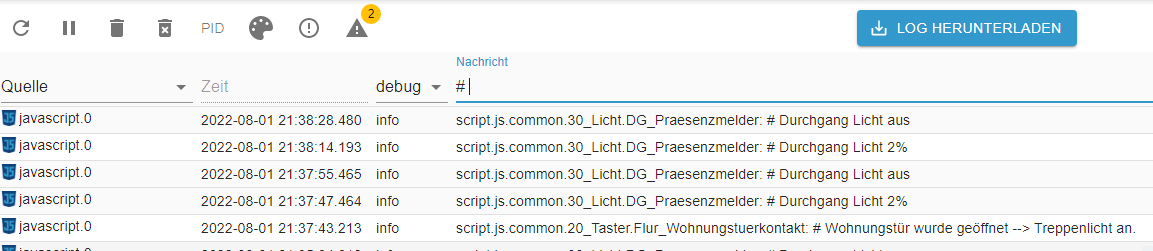

                  Würde es so machen :
                  Historie der Hausautomatisierung in VIS darstellen
                    @rtwl sagte: muss ich ja wieder ewig suchen, bis ich meine eigenen Einträge finde.
                    Wer - außer Dir - erzeugt sonst noch Einträge?
                    Meine Einstellung: Alle Instanzen auf Warn-Stufe außer Javascript auf Info.
                    SpacerX
                    Ich setze meinen Logs eine Raute voran und lass den logparser filtern

                            @spacerx sagte > Ich setze meinen Logs eine Raute voran und lass den logparser filtern
                            Das erscheint mir für meinen Zweck die beste Lösung. In der VIS brauch ich - zumindest aktuell - diese Infos nicht. Aktuell gehts mir nur darum um zu überprüfen ob meine Raffstore Blocklys korrekt laufen wie ich es will.
                            Den Tipp von @paul53 alle Instanzen auf Warn-Stufe zu setzen bis auf Javascript werd ich zusätzlich auch umsetzen.

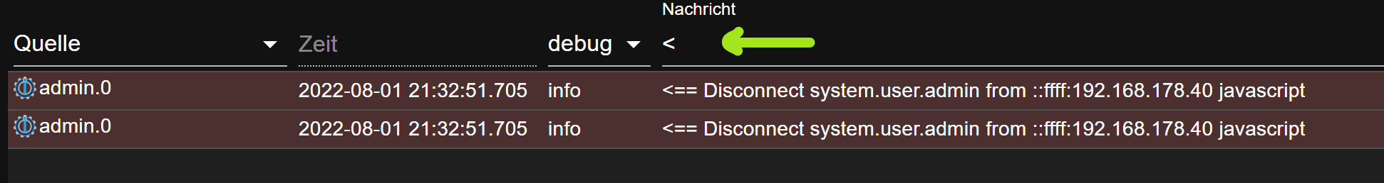

                                @spacerx Ich bin noch zu kurz im ioBroker Club, dass ich dieses Textfeld noch gar nicht entdeckt hab um zu filtern 😉 Sonst wäre ich vielleicht auch selber auf die Idee gekommen - vermutlich aber nicht.
                                Daher Danke nochmal 👍
