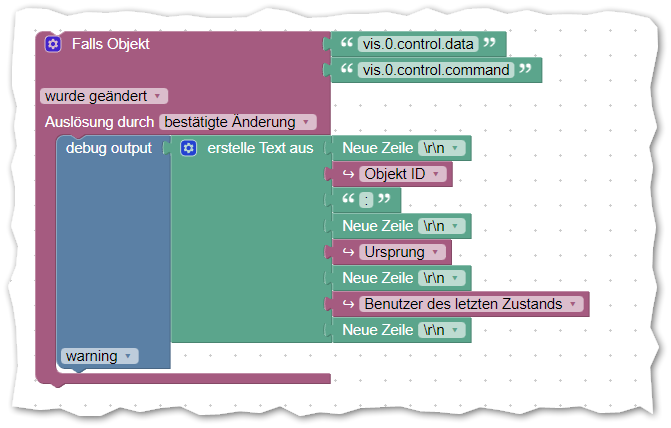

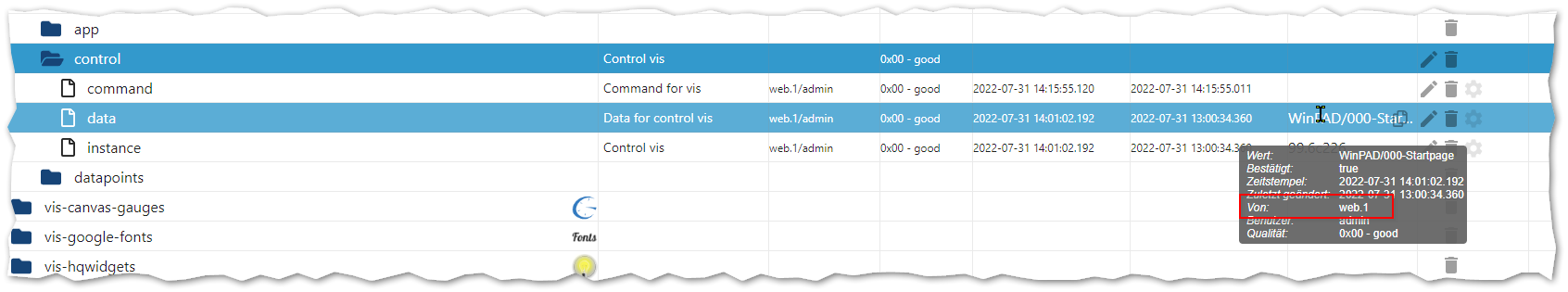

      @gregors Wenn er immer die Startseite aufrufen würde, würde das am Default-Haken liegen (sobald sich die Auflösung ändert).
      Im aktuellen Admin (Beta) kann man sehen wer den Wert zuletzt geändert hat:
      Keine Ahnung ob das auch schon in den Vorversionen so ist.
      Wenn ein Skript das ändert steht der Name des Skriptes dort.
      Also mal aufrufen, warten das er wieder wechselt und dort gleichzeitig beobachten.
      Falls der Admin das nicht anzeigt müsste das auch per Skript gehen:

      Erzeugt dann Meldungen im Log:
      2022-07-31 14:31:56.576  - warn: javascript.0 (1724) script.js.Tests.Forum_LastChange:
      vis.0.control.data:
      system.adapter.web.1
      system.user.admin
      War zum Beispiel eine Änderung per Umschalten auf dem Tablet

                  • BananaJoeB BananaJoe
                    @gregors
                    system.adapter.web.0 ist der Web-Adapter
                    system.user.admin ist der Benutzer der am Web-Adapter angemeldet ist. Gibt es keine Anmeldung ist es der einzige Benutzer (ist im Web-Adapter konfigurierbar) und somit der Admin.
                    So sieht das aus wenn die Änderung/Anforderung von der VIS her kommt. Ob du da nun was gedrückt hast oder ob dein Browser das Anfordert. Beim FullyKiosk ließe sich so etwas zum Beispiel einstellen das er immer wieder zu einer bestimmten Seite zurückkehrt.
                    Ist das ein Android Tablet? In den Entwickleroptionen kann man einstellen das Berührungen auf dem Bildschirm dargestellt werden. (leuchtet dann als heller Punkt jeweils kurz auf). Nicht das da irgendwas ist.
