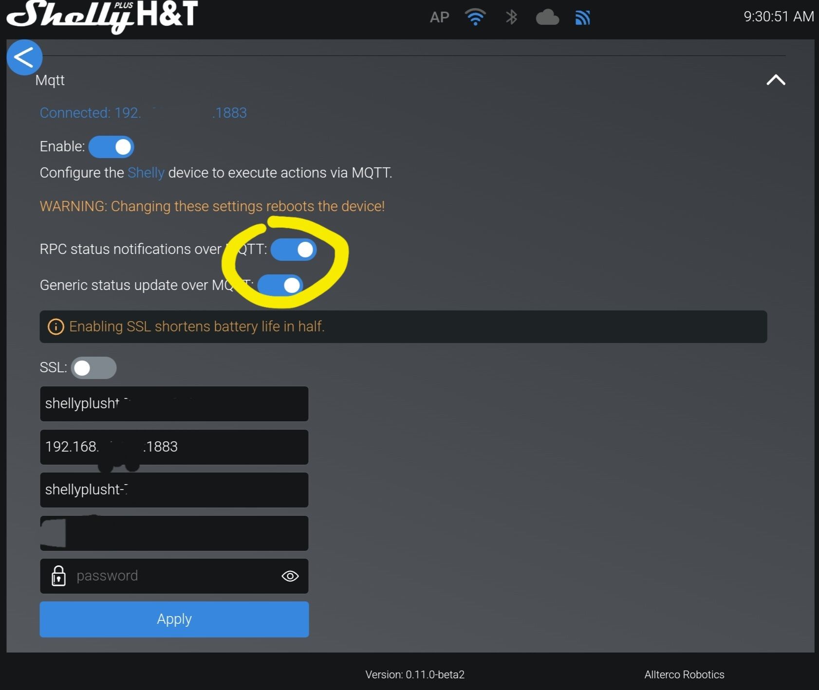

      @andreas-s
      Versuch mal beide Optionen zu setzen:

        Andreas.S
        @tritor Vielen Dank
        Ich habe bereits mit und ohne Generic getestet.
        Bei dir ging das offenbar problemlos?
        Ich sehe du nutz Port 1883, da läuft bei mir Sonoff MQTT
        Nutzt du den Shelly oder den MQTT Adapter?

            @andreas-s
            Ich benutze einen Mosquito MQTT in einem Proxmox Container und im ioB nur den MQTT Client.
            Shelly Adapter bin ich auf 6.0.0
            Im Shelly Adapter wir eh nix ankommen, weil weder plusH&T noch Motion2 implementiert sind.
            Also nur via MQTT und da eben Json strings die du dann selber zerlegen und in eigene DPs abspeichern muss.
            Das wegen MQTT nur für Sonoff das versteh ich nicht. Ein MQTT server/broker nimmt subscriptions entgegen und pusht messages. Aber das macht er für alle clients die sich bei ihm anmelden, dem Broker is es egal ob Shelly, Sonoff oder sonst was?
            Zumindest ist das mein Verständnis.
            Warum willst du einen eigenen MQTT broker für die Shellies?
