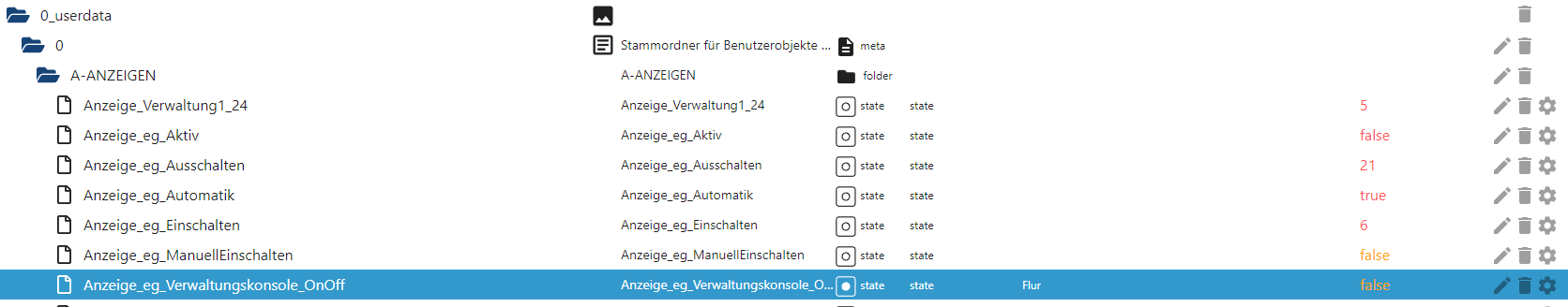

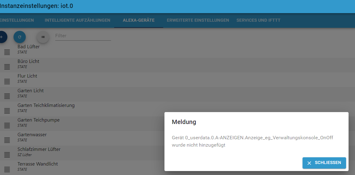

    Hallo, habe eben einige Beiträge zu diesem Thema gelesen. Problem: Kann eigenen Datenpunkt nicht in IOT einfügen.
    Habe einiges ausprobiert mit "role" "smartName" uns. aber IOT lässt es nicht zu.
    habe ich da was falsch verstanden oder total falsch gemacht?
    Hier mal die vorgehensweise:
    1. Datenpunkt erstellt
    2. sieht dann so aus
    3. dann versucht in IOT AlexaGeräte reinzubekommen:

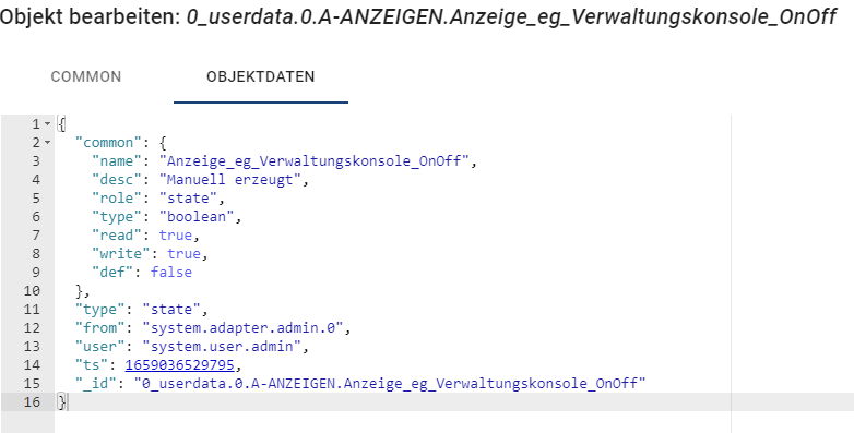

    4. Datenpunkt sieht danach so aus:
    Wenn ich das vergleiche mit anderen Datenpunkten, bin ich etwas iritiert... da ja das role switch und typ boolen doch ausschlaggebend ist oder?

      @michl75
      Da fehlt glaube das "native": {}, im Datenpunkt.

        @spacerx
        Ja stimmt, wenn ich mir war von Homematic anschaue... da steht das drinnen.
        Kann ich das da "einfach" angepasst eintragen ohne das ich mir was zerschieße ?

          SpacerX
          @michl75
          "native": {}, kannst du so einfügen sollte nichts passieren. Einfach eine Zeile über "from": auf das abschließende Komma achten.
