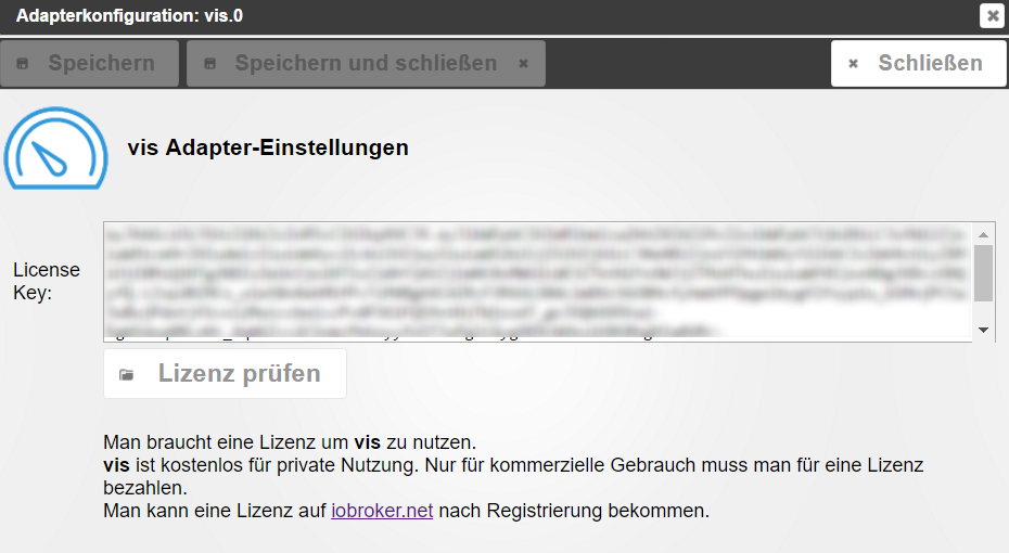

              Habe Vis auf 0.14.0 upgedatet aber wo kann ich die License eingeben? Das Konfigurationsfeld von Vis ist ausgegraut.

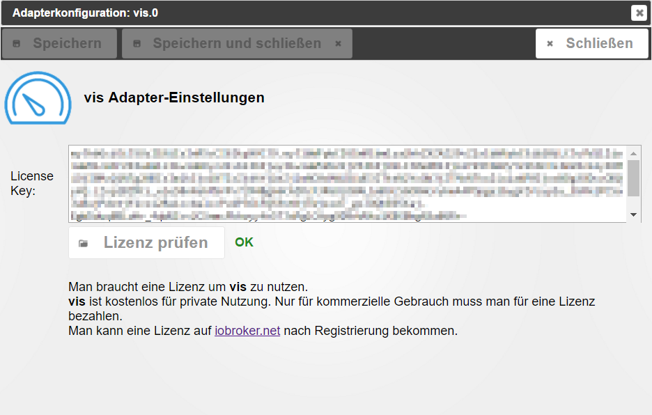

                    Mit vis-beta 0.14.1 sollte Config wieder aktiv sein.
                      MrLee
                      Moin!
                      iobroker Seite -> Key erzeugt (problemlos)
                      Vis-beta auf git -> 404 not found
                      vis-beta aus admin -> 0.14.1 erfolgreich installiert
                      Lizenz einfügen , Pürfen -> ok
                      vis-beta -> läuft
