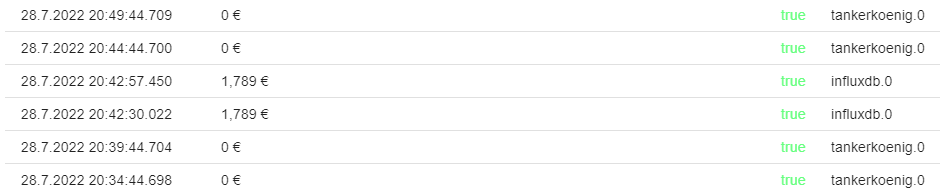

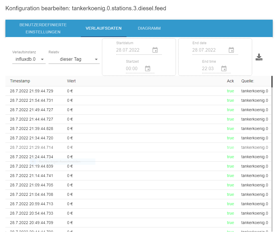

    Seit paar Tagen loggt der Influxdb Adapter 3.x.x nur noch 0 Werte.

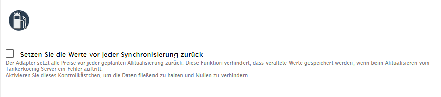

    Im Tankerkönig-Adapter ist Nullen vor jeder Aktualisierung aktiviert.
    Der Datenpunkt wird ordnungsgemäß aktualisiert.

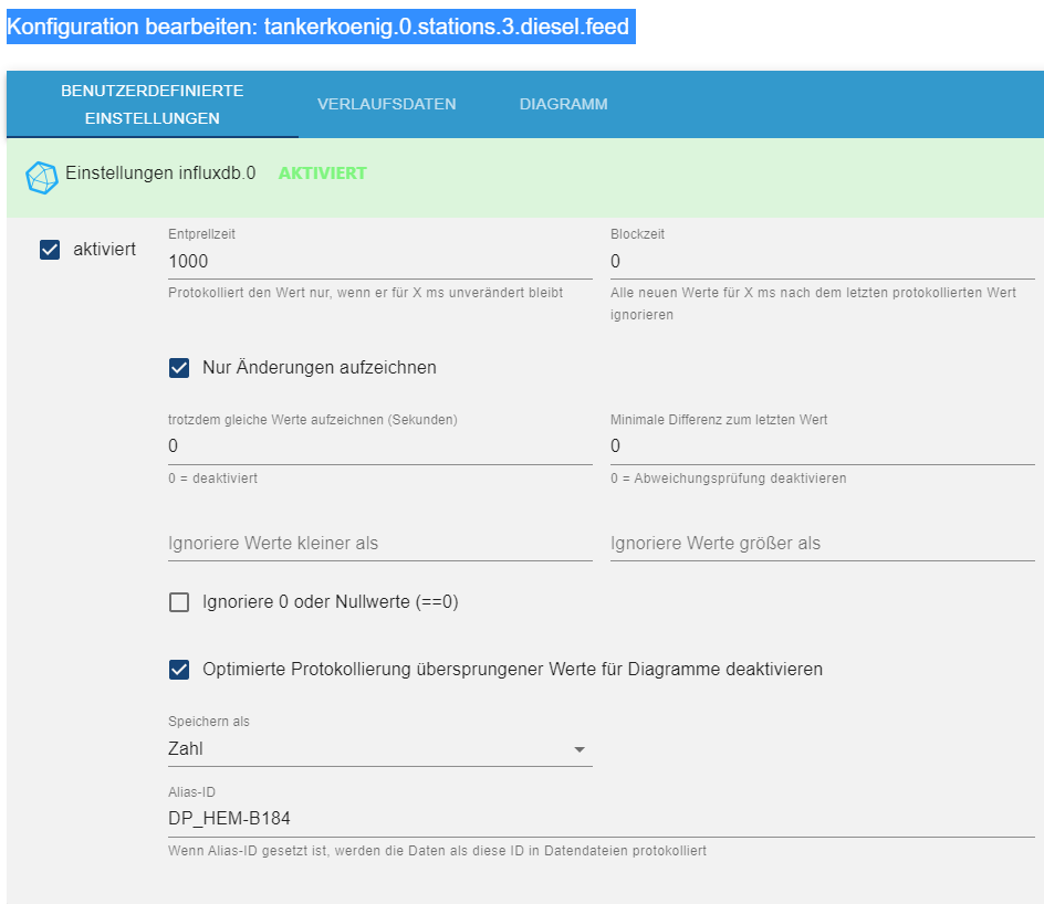

    In den Einstellungen influxdb.0 zum Datenpunkt ist "Entprellzeit auf 0" und "Blockzeit auf 0" sowie der Haken bei "Nur Änderungen Aufzeichnen" gesetzt.
    Klar wird der Datenpunkt nun vor der Aktualisierung kurz auf 0 gesetzt und dann erst der entsprechende Wert gesetzt.
    Problem ist nur das in der Datenbank nur der Wert 0 geloggt wird und nicht der entsprechende aktualisierte Wert mit.
    Für mein Verständnis sollte mit meinen Einstellungen ja eine Folge von z.B. 0; 1,95; 0; 1,95; 0; 1,95 ... heraus kommen, macht es aber nicht.
    Es werden fleißig nur 0 geloggt.
    Bug oder mach ich einfach nur was falsch?

      @spacerx sagte in Problem beim loggen von Tankerkönig mit Influxdb 3.xx:
      hast du das zum Testen mal rausgenommen?
      und/oder 0-Werte ignorieren angehakt?

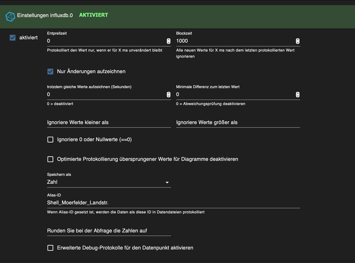

        im Adapter dort so einstellen !

          @djmarc75 sagte in Problem beim loggen von Tankerkönig mit Influxdb 3.xx:
          er will ja die 0 haben

              eigentlich sollte es ja reichen die Entprellzeit hoch zu stellen, z.B. 2000 um die 0 nicht mit zu loggen. Dann sollten nur die Entsprechenden Preise geloggt werden.
              Das Funktioniert so aber auch nicht. Scheinbar wird die Änderung von 0 auf den neuen Preis nicht erkannt.
              Das Zurücksetzen auszuschalten werde ich heute Abend probieren.

                      Ich habe jetzt vieles hin und her probiert. Die Einträge für die Datenbank gelöscht und auch das loggen deaktiviert.
                      Für das loggen neue Konfiguration erstellt.
                      Der Adapter loggt nur die 0 , den gleich dahinter folgenden Wert nicht. Als wenn er die kurz darauf folgende Aktualisierung nicht mitbekommt
                      Help.

                                          SpacerX
                                          wrote on last edited by
                                          Screenshoot bitte schön:
