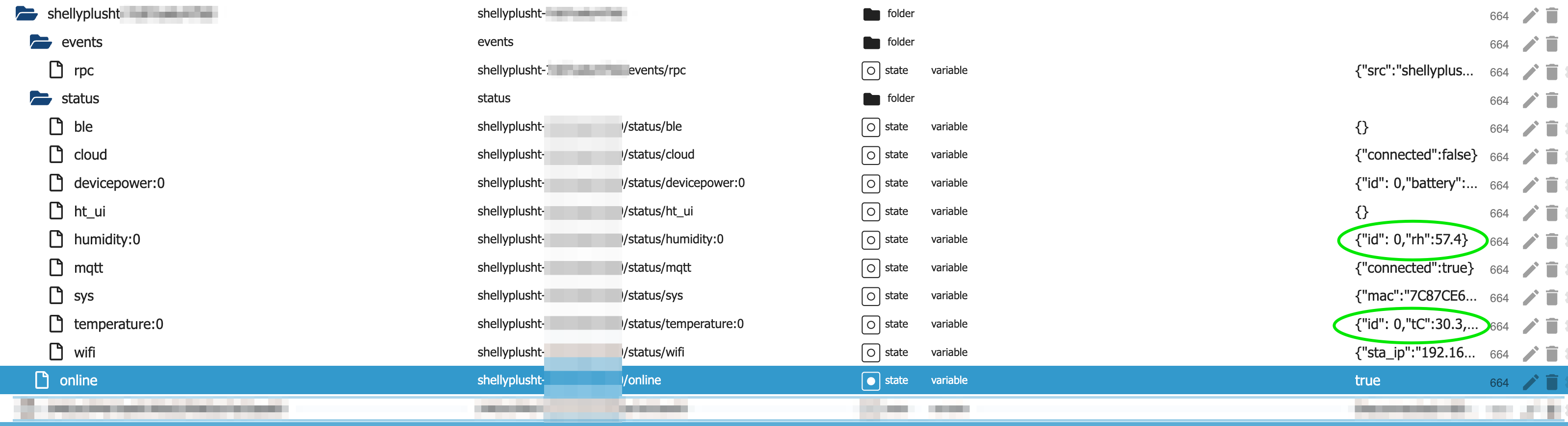

        Wenn alles richtig eingerichtet ist, kommt dann der Shelly PlusHT im MQTT Adapter mit Daten an:
        Da die relevanten Daten in Strings übertragen werden, muss man die Zerlegen und die relevanten Daten in user-defined Datenpunkten abspeichern.
        Das mach ich in einem Script.

            So sehen die DPs über MQTT aus:
