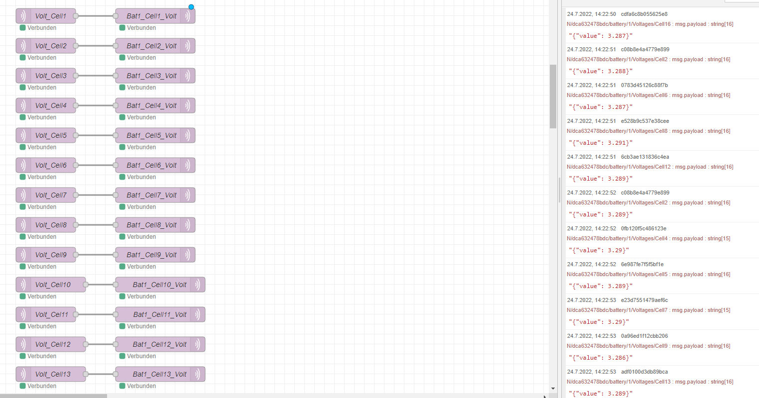

    ich bekomme per MQTT einen Wert nach Node Red. Der übergebene Payload sieht wie folgt aus: "{"value": 3.291}"
    Wie bekomme ich daraus eine normale Zahl? Steh imho voll auf dem Schlauch.
    • J joeysch

      @joeysch
      Wie bekomme ich daraus eine normale Zahl? Steh imho voll auf dem Schlauch.it
      change-Node auf payload.value setzen?
      was hat das mit mqtt zu tun?
      mit der mqtt-in node?
      Wie soll man Dir bei Deinem Input bitte helfen
      J 1 Antwort Letzte Antwort

        joeysch
        @mickym
        Ich hab mich wahrscheinlich nicht richtig ausgedrückt.
        Ich hole mir mittel MQTT Node Daten aus dem Venus OS. Diese möchte ich dann im IoBroker weiterverwenden.
        Leider sind sie nicht als Zahl sondern wie gezeigt formatiert.

          @joeysch Klemm eine Change Node dazwischen wie gerade gepostet. Und dann noch in der mqtt-In Node auf analysiertes JSON Objekt stellen.

            joeysch
            @mickym
            Danke, funktioniert!

                      @joeysch sagte in Umwandlungsproblem:
                      N/dca632478bdc/battery/1/Voltages/Cell1
                      Ohne meinen Subflow aber noch viel einfacher:
                      6d803206-c67f-4cef-a541-1e236b48ac98-image.png N/dca632478bdc/battery/1/Voltages/Cell1

                      Sollte Dir unter 0_userdata.0.Spannung die Werte aller Zellen anlegen.
                      Halt darauf achten, dass Du im NodeRed Adapter die Option
                      angehakt hast.
                      Wenn Du den NodeRed Adapter im iobroker nutzt. Sonst kannst das Topic aber auch über die mqtt-Out Node freilassen und die topics dynamisch erstellen lassen in dem Du in der Change Node das Topic erstellst - halt dann nicht mit 0_userdata.0.Spannung.Cell1 sondern, halt mit dem von Dir gewünschtne Topic Batterie1/Cell1 usw.

                        joeysch
                        @mickym
                        Funktioniert super, werd mal ein bisschen probieren, da ich auch noch andere Daten brauche.
                        Komme auch mit dem Node Red des IoBrokers problemlos auf den Raspi.
