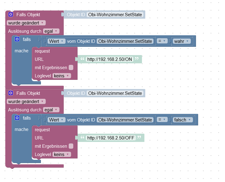

          @mickym
          Das ärgert mich richtig, weil mir das Wissen fehlt, dass eventuell vernünftig umzusetzen.
          Jetzt habe ich tatsächlich die Krücke über Blockly genommen, was mich so richtig nervt.
          W mickymM 2 Antworten Letzte Antwort
          • haselchenH haselchen
            @mickym

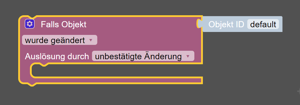

              mickymM Offline
              mickymM Offline
              mickym
              #22
              @haselchen Na das ist nicht schlimm. Wie gesagt ich habe Dir gerade gepostet, dass das ACK Flag in die URL beim Setzen des States am Besten mitgegeben wird.
              Im Blockly selektierst Du nun aber, dass nur dann der HTTP Request gesendet wird, wenn
              Änderung unbestätigt.
              YAHKA sendet immer unbestätigt und nur dann soll das Blockly reagieren. Sonst hast Du schnell eine Endlosschleife produziert.Die Anzeige im YAHKA kannst dann noch so einstellen, dass hier wiederum nur bestätigte Änderungen durchgereicht werden und die musst halt mit dem %ack=true noch an die URL dranhängen, die den Status via SimpleAPI schreibt.

                  #24
                  @mickym @Wildbill
                  Das Merkwürdige daran ist, ich habe damals mehrere umgebaut.
                  Alle die gleiche Software.
                  Nun habe ich eine Dose, die soll angehen, wenn ein HM Türsensor reagiert.
                  Und zwar mit dem setState Datenpunkt über ein Blockly. Funktioniert.
                  Mache ich das nun mit dieser Dose hier, geht sie nicht an.
                  Nur über den HTTP Befehl.
                  Deshalb bin ich ja so angefressen.

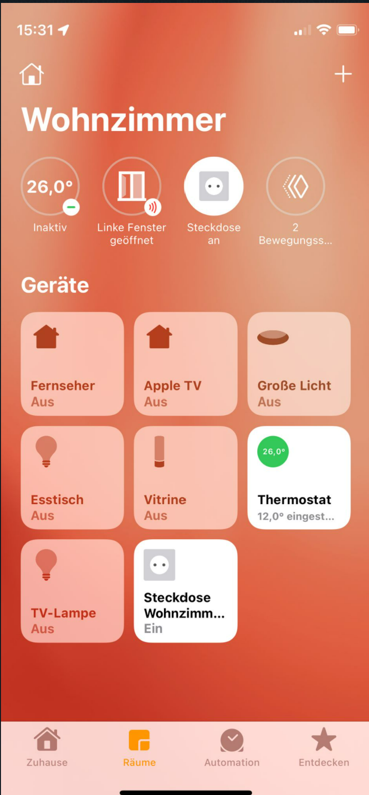

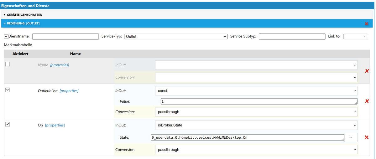

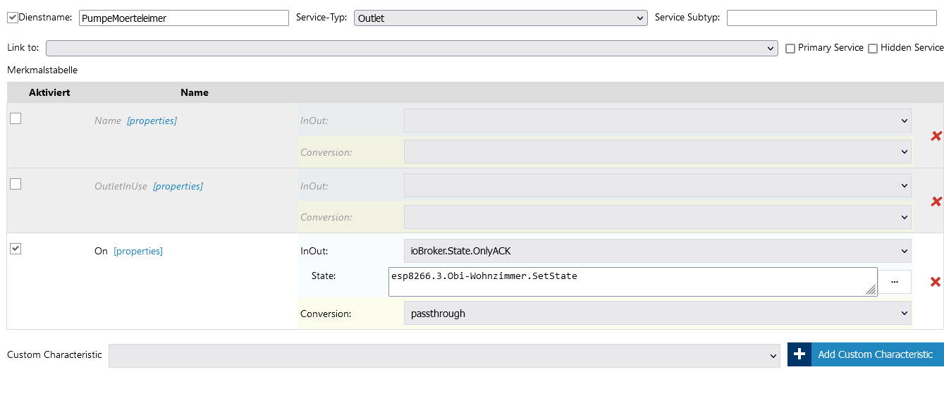

                  Ich hab das nun so gelöst:
                  Nicht wundern wegen Wohnzimmer. So habe ich sie damals angelegt.
                  In Yahka:
                  So bekomme ich auch in Homekit immer den aktuellen Zustand.
