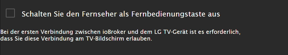

    der Umstieg auf Node 16 erforderte auch bei mir eine Neuinstallation, die sehr gut nach Rückspielen über backitup seit einer Woche läuft. Allerdings gibt es ein lästiges Problem, das wahrscheinlich vom LG WebOS SmartTV Adapter in der Version 1.1.10 herrührt. Der TV fordert nach dem Einschalten des TVs seit einer Woche ständig die Zustimmung, den Zugriff einer App zu erlauben. Das wird von mir seit einer Woche immer über die LG Fernbedienung erlaubt. Der Adapter hat auch Zugriff, allerdings hört einfach nicht die Meldung am TV auf.
    Mit der alten Installation unter Node 14 war auch bereits 1.1.10 installiert und hat nicht nach Zustimmung gefragt.
    Jemand eine Idee?

          Hallo, ich glaube, dass das Zurücksetzen dieser Einstellung das Problem gelöst hat. Hatte verpennt, dass da steht "bei der ersten Verbindung".
          Danke für Eure Denkanstöße.
