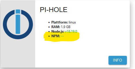

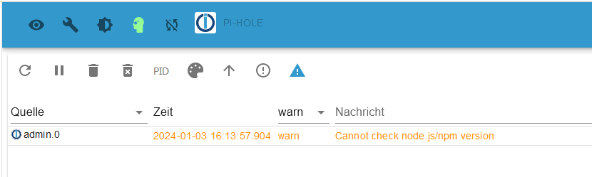

                    habe seit neuestem auch diesen Fehler.
                    Kann mir jemand weiterhelfen was ich da machen kann?
                    Danke euch...
                    ioBroker läuft bei mir auf meinem PiHole Server (Debian):
                    Glasfaser Homoran Thomas Braun 3 Replies Last reply Reply Quote 0

                        • Thomas Braun
                          Thomas Braun Most Active @Einstein 0 last edited by
                          @einstein-0
                          Dürfte sich mit hoher Wahrscheinlichkeit hierum handeln:
                          https://forum.iobroker.net/topic/71461/dfsg-nodejs-eingehandelt-hier-die-korrektur
                          Aber ein
                          iob diag
                          ist nie verkehrt für eine Problemanalyse.
                          E 2 Replies Last reply Reply Quote 0

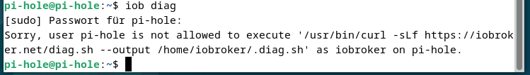

                            @thomas-braun sorry, da scheint was mit den Rechten nicht zu stimmen:
                            • Thomas Braun
                              Thomas Braun Most Active @Einstein 0 last edited by Thomas Braun
                              @einstein-0 sagte in Admin 6.2.3 Warnung "Cannot find npm version":
                              Ja, auf deinem System bei deinem user.
                              Ist der 'pi-hole' in der Gruppe 'iobroker' und/oder 'sudo' enthalten?
                              Und so ganz von allem anderen abgesehen ist es auch immer eine gute Idee einen eigenständigen user abseits der Systemuser wie 'iobroker' oder hier 'pi-hole' zu haben. Leg dir einen 'einstein' oder 'deinvorname' oder sowas an.
                              Texte aus der Konsole auch bitte nie als Screenshot sondern immer als Text in CodeTags eingebettet posten.
