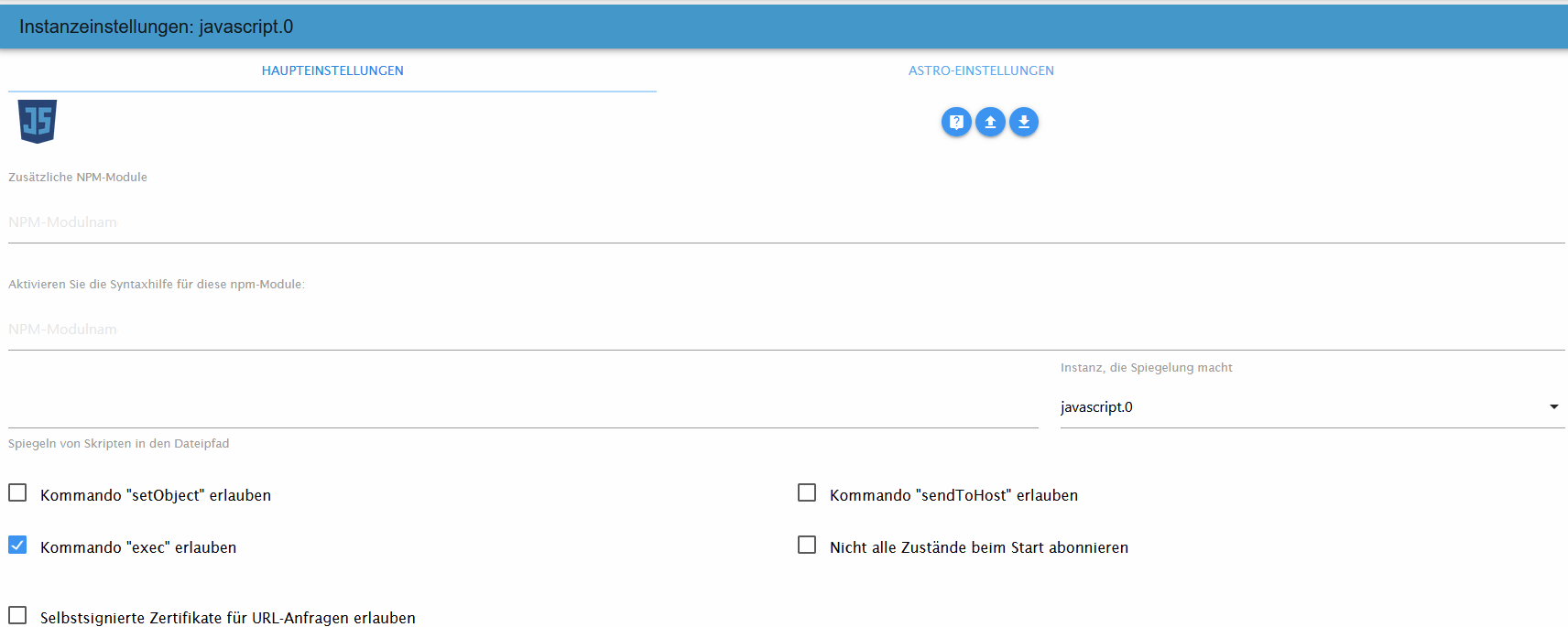

                                • T tobiasp
                                  #56
                                  @tobiasp was siehst du da unter
                                  @tobiasp sagte in Nach Update starten Adapter nicht mehr:
                                  zusätzlice(s) Modul(e)
                                  • T tobiasp
                                    #57
                                    @tobiasp bleibt die Frage wo das her kommt?
                                    gibt es so eine Einstellung noch bei anderen Instanzen, z.B. node-red?
                                    • T Offline
                                      tobiasp
                                      #58
                                      Ich nehme an das sdoll da nicht stehen . Ich aknn auch nichts macehn
                                      T HomoranH 2 Antworten Letzte Antwort
                                      • T tobiasp
                                        tobiasp
                                        #59

                                        • T tobiasp
                                          #60
                                          außer du trägst es da absichtlich ein.
                                          wenn da nichts steht, kannst du es auch nicht löschen.
                                          was ist mit node-red?
