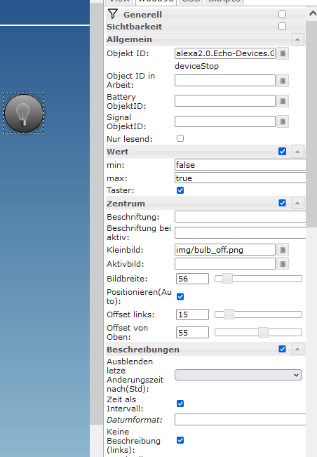

    Tag,
    wollte eben in meiner VIS einen Taster einbauen und habe mich für das Widget hqwidgets on-off entschieden.
    Gesagt, getan, eingebunden und am PC dann festgestellt dass dieser Taster schon schaltet wenn ich mit der Maus drüberfahre... mag ich aber nicht. Kann man das im Widget direkt unterbinden (ich seh da nix) oder bedarf es da CSS ?
    Bin gespannt ob man mir da weiterhelfen kann.
    Merci

      @djmarc75 kann ich gar nicht glauben ... es wird eher so sein das der Alexa-Datenpunkt sowieso immer auf True steht.
      Man schreibt da ein unbestätigtes True rein, er verarbeitet es und dann ist es bestätigt.
      deviceStop finde ich gerade nicht bei mir. Kannst das ja mal gegen einen eigenen Datenpunkt vom Typ Boolean testen
      Ich persönlich mache es komplizierter da ich auch ein optisches Feedback wollte.
      Also lasse ich durch Switch-Widgets einen eigenen Datenpunkt von False auf True schalten, schreibe ein True in den Alexa-Datenpunkt und setze den eigenen wieder nach 1 Sekunde auf False.
      So "leuchtet" der Button für 1 Sekunde auf damit ich sehe das der Druck geklappt hat.

        @bananajoe sagte in mouseover hq-widgets on-off deaktivieren:
        neee und das ist unabhängig welchen DP (boolean) ich nehme. Da gehts einzig darum dass das Widget immer auslöst wenn ich mit der Maus drüberfahre. Das Widget scheint wohl für Touchscreen optimiert zu sein.
        Naja, ob das bei vielen Widgets dann so Sinn macht wage ich fast zu bezweifeln... stell Dir mal vor: 100 Widgets = 100 Skripte und 100 DPs. Eher suboptimal.

          @djmarc75 Von schalten bei MouseOver habe ich noch nie gehört!
          ungewollter Doppelklick kommt schon mal vor
          Welchen Browser nutzst du?

              @homoran sagte in mouseover hq-widgets on-off deaktivieren:
              Ich auch nicht, aber ist bei dem Widget tatsächlich so - im Firefox mit der Maus über das Widget und der hinterlegte DP geht auf den (in dem Fall) max-Wert (true).
              Die Schaltfläche hellt nur auf wenn man mit der Maus drüber ist
              Hast Du auch Taster im Widget ausgewählt ?

                  @djmarc75 sagte in mouseover hq-widgets on-off deaktivieren:
                  hab jetzt für dich mal einen auf Taster umgestellt. passiert auch nix
                    So Tasterbetrieb mit Microsoft Edge - kein Problem. Wird hellgrau wenn man mit der Maus drüber geht, schaltet wenn man klickt (und gleich wieder zurück)
                    Extra noch mal mit Firefox getestet - funktioniert genauso

                      @bananajoe @Homoran es scheint iwie tatsächlich am DP von Alexa zu liegen.
                      Hab grad mal einen Lampendp über HUE auf das Widget gelegt und da passiert auch nix wenn ich nur "drüberfahre". Bei klick dann kurz an und wieder aus.
                      Seltsam aber ich denke ich markier das mal als gelöst und Danke an Euch fürs Testen.
