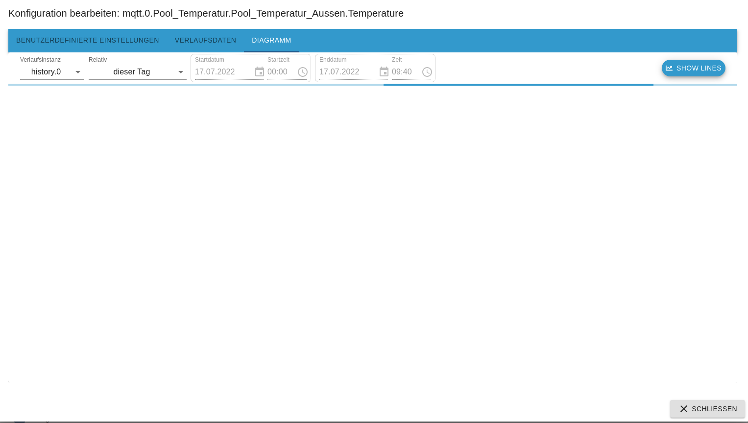

    Moin,
    ich dachte es kommt und wird wieder in den nächten Versionen funktionieren, aber leider nicht:
    Es wird seit diversen letzten Versionen kein Diagram mehr angezeigt, egal welcher Zeitraum
    Er rödelt und rödelt.

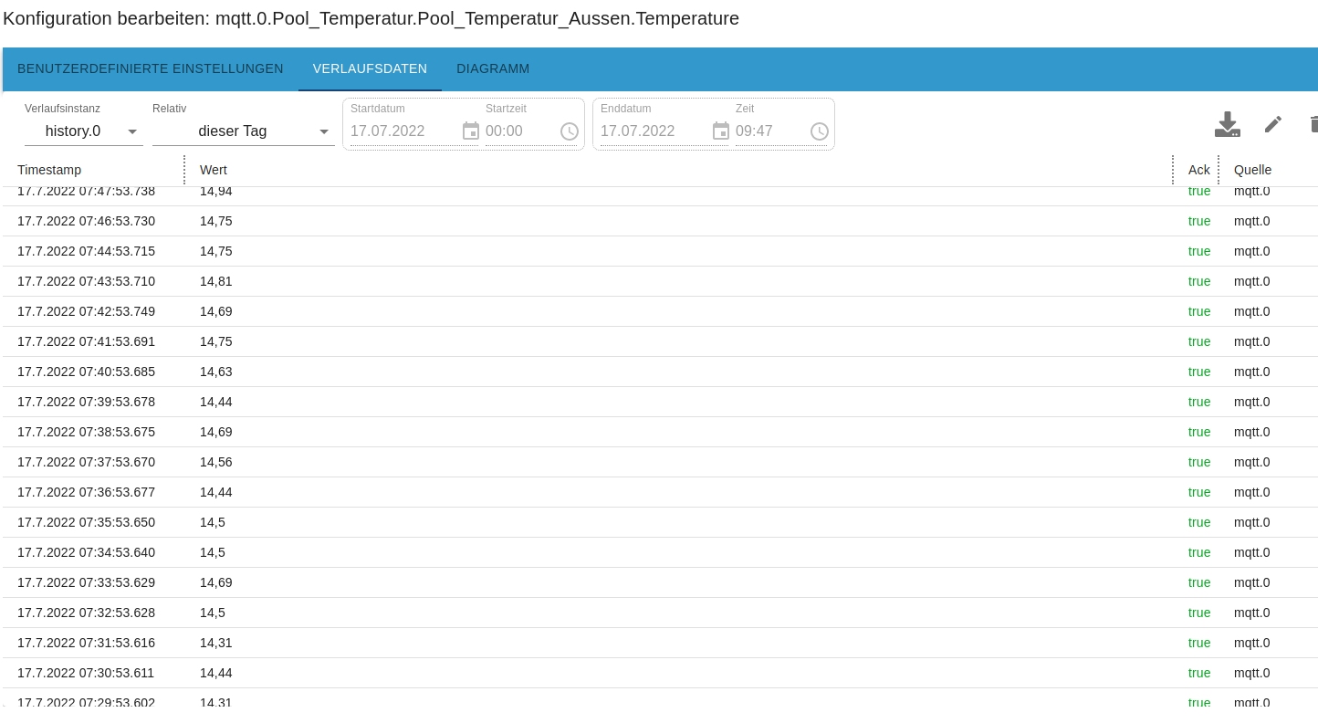

    Unter Verlauf, wird jede Änderung festgehalten.
    Immer alles aktuell an Versionen:
    Wo ist das Problem, lief schon mal sehr gut, aber leider seit einer Version X gehts nicht mehr.
    Daher mal mein Post.
    cu Deta

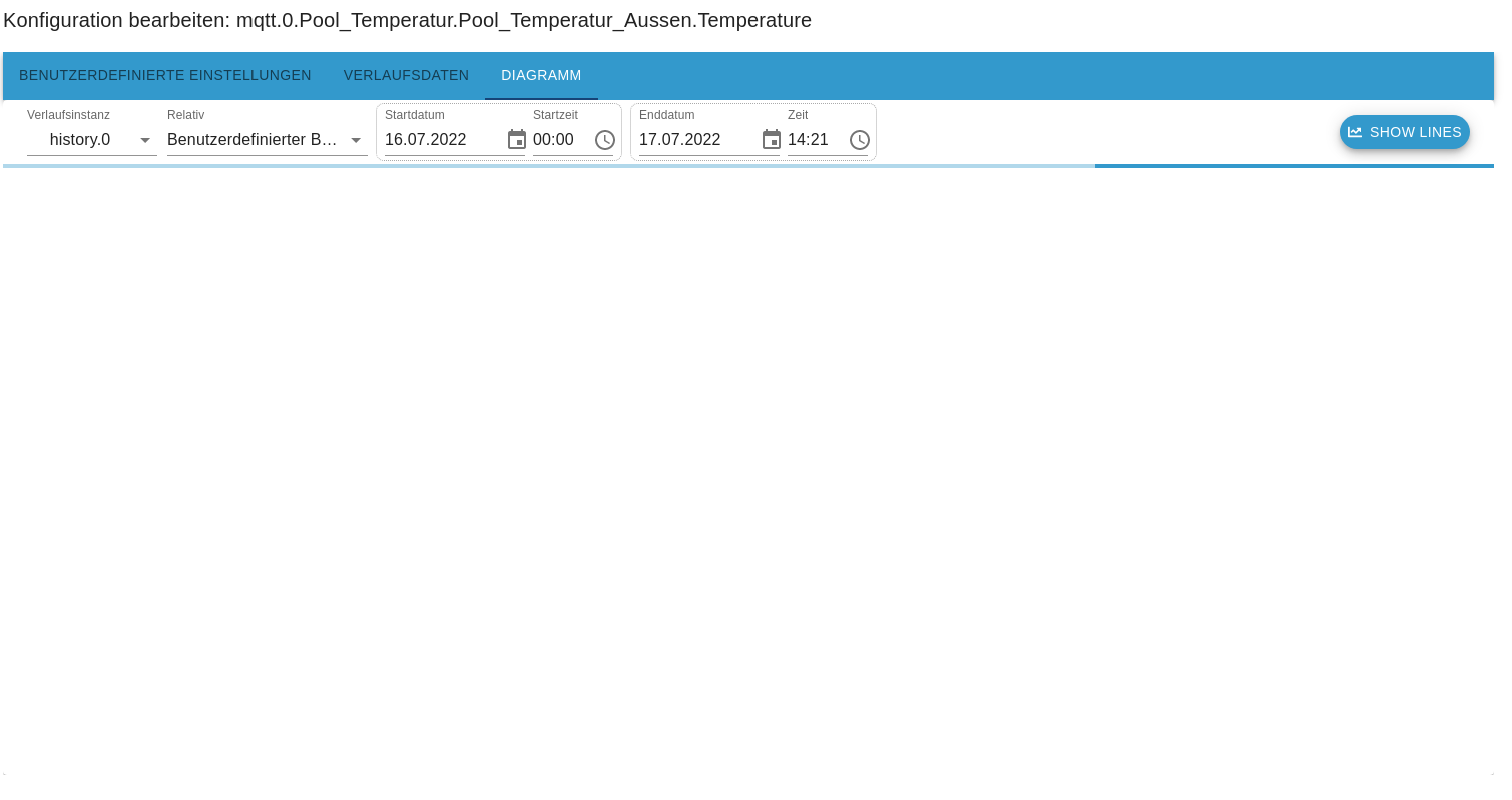

      @deta Probiere mal mehr als einen Tag zu nehmen. Mit den Stunden habe ich auch ein Problem mit der Anzeige. Also mach mal vom 16.7. bis 17.7.

        @mickym Hab ich alles Probiert.

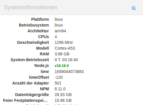

            @deta Bitte schau mal in die Browser-Console (Entwickler-Tools) ob dort Fehler angezeigt werden. Welche Admin-Version ist das?
            D 1 Antwort Letzte Antwort
              deta
              schrieb am zuletzt editiert von deta
              @haus-automatisierung Admin 6.2.3 auch damit getestet, selbe Ergebniss.
              Und es werden dort keine Fehler angezeigt.
