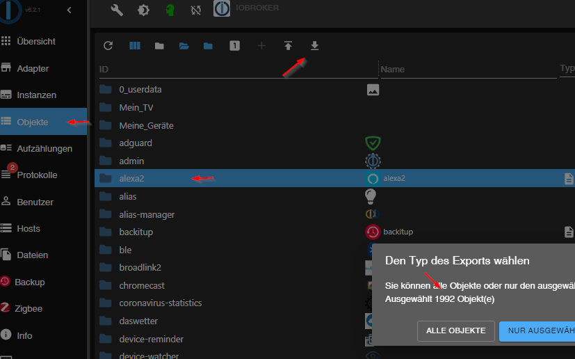

            @crusher94 welche admin version ist denn installiert? mit der neuen geht es so

            • crunchipC crunchip
              @crusher94 sagte in Zu viele Objekte:
              Node-Version:
              10.x.x
              Nodejs-Version:
              V14.19.1
              sicher?
              besitze ich 112k Objekte,
              ble, fronius, ring, installiert?

              C Offline
              Crusher94
              @crunchip
              Vielen vielen dank das es doch so einfach ist hätte ich nicht gedacht es war Withings mit ca 96k Objekten.
