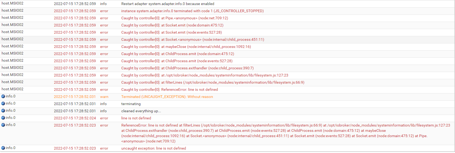

    habe eben den Info Adapter nachinstalliert. Den hatte ich anfangs vergessen ...
    Nun erhalte ich folgende Fehlermeldung im Protokoll:
    Was ist da los? was bedeutet das?
    Vg M.

      @michl75 https://github.com/iobroker-community-adapters/ioBroker.info/issues/465

        @crunchip Danke, hab ihn ausgeschaltet. Warte dann mal bis Update kommt.
        Vg. M.

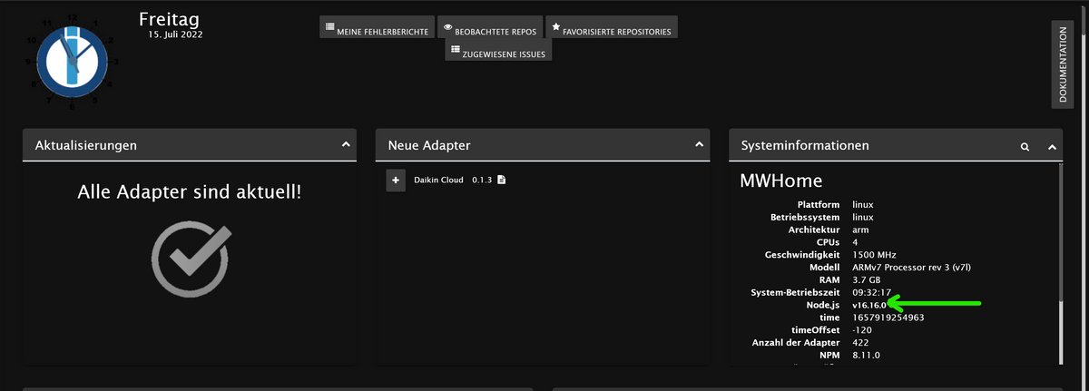

            Mein Info Adapter rennt auch mit NodeJS 16. Meines Erachtens muss es andere Ursachen haben, wenn der nicht läuft.
