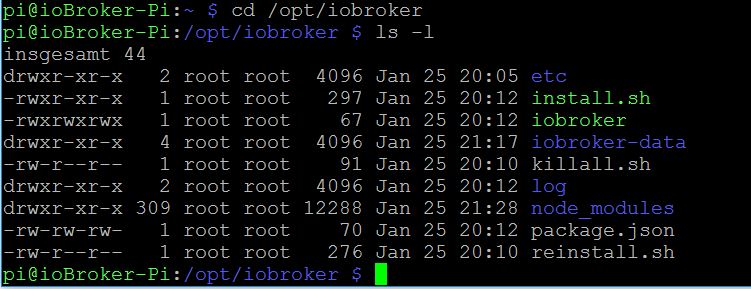

    Im folgenden Screenshot seht ihr den Ordner auf dem Raspi in dem sich IO Broker befindet.

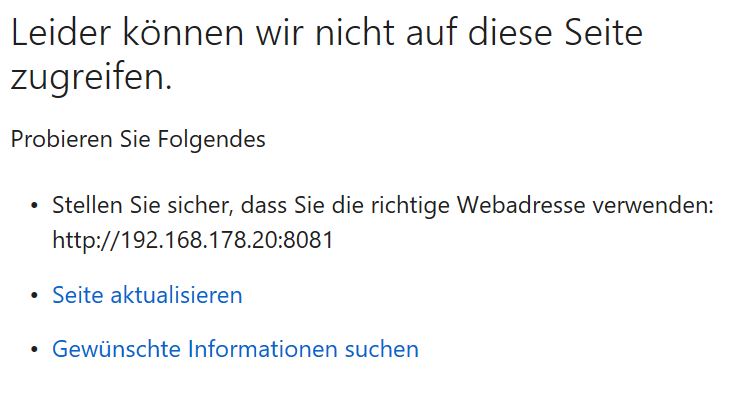

    Ich sehe den Raspi in der Fritzbox, ich kann ihn anpingen, aber wenn ich im Browser seine <ip-adresse>:8081 eingebe, erscheint im Browser

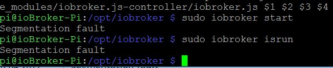

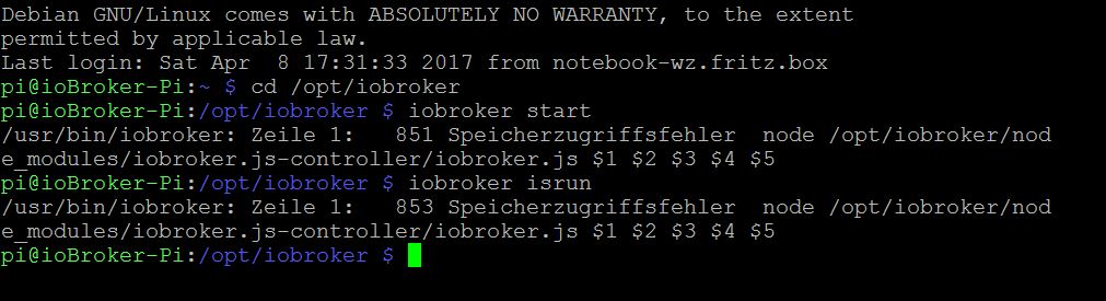

    Außerdem führen auch die üblichen Befehle im Putty zu den folgenden Fehlermeldungen
    Hat jemand nen Tipp für mich, wo der Fehler liegt oder liegen könnte? Vielleicht sitzt er ja auch vor dem Computer?

          versuch es bitte mal mit
          sudo iobroker start
          Rainer
            Sandhase
            Hallo Rainer,
            das hatte ich auch probiert, dann kommt die Meldung:
            Segmentation fault

                Seltsam, das sind alles Speicherfehler.
                …und jetzt der dumme Spruch der uns beiden nicht weiterhilft: Da bist du der erste, der sich damit hier meldet :(
                ich habe echt keine Ahnung.
                Dass der RasPi eine Macke hat kannst du ausschließen?
