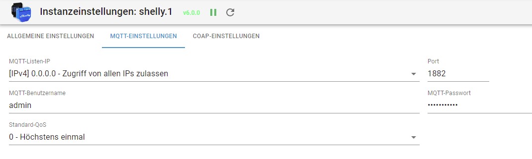

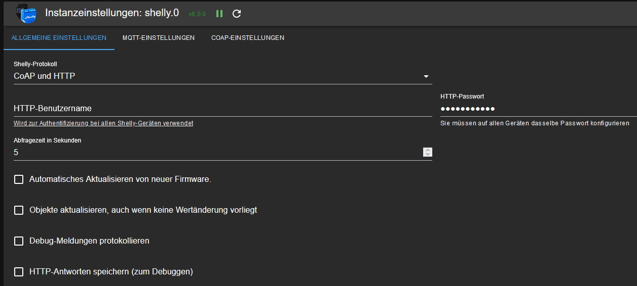

                  @crunchip hast schon recht, auch mit v18, erklärt aber nicht, warum das von einem auf den anderen moment passiert.
                  mir stört im screenshot da eher, das da nur von 192.168.1.217 zu lesen ist.
                  shelly.0
                  	2022-07-14 13:00:48.218	debug	CoAP device description request for SHSW-1#8CAAB574DA15#2 to 192.168.1.217(2)
                  shelly.0
                  	2022-07-14 13:00:46.217	debug	CoAP device description request for SHSW-1#8CAAB574DA15#2 to 192.168.1.217(1)
                  (1) (2) ?

                          @kuckuckmann sagte in Kann keine Shellys mehr schalten:
                          Seid dem der MqTT Adapter die PW Verschlüsselung drin hat
                          meinst du den mqtt Adapter? ich meinte aufs mqtt protokoll im shelly Adapter wechseln(anderer Port)

                              @da_woody @crunchip
                              Erstmal danke Euch beiden, dass Ihr euch Zeit für mich nehmt.
                              Defakto, nodejsv18 hab ich jetzt schon paar tage laufen, genau wie die aktuellsten Betas von Admin, Shelly Adapter in v6.0.0 etc.
                              Bis gestern Abend lief alles, ich war was in meinen Skripten am Suchen, aber nicht im IoB sondern in einer Kopie im N++.
                              Auf einmal kam das Lade-Kreis-Symbol, lief ca. 3 Minuten, danach hatte ich auf der Adapter Anzeige 5 neue Updates verfügbar und die Shelly gingen nimmer. Ich habe keine Autoupdates aktiv. Auch nicht für die Firmware im Shelly Adapter, da sind alle Checkboxen aus - da bin ich bereits aus den ersten Schritten mit IoB gebrandmarkt:
                              @da_Woody ja Du liest da nur eine IP, weil wie ich darüber schrieb "und hier mal noch ein logbereich, in dem ich auf eien Adapter selektiert habe und Licht ein/aus geschaltet habe". Nach Aktivierung des Debug hatte ich binnen kurzer zeit mehrere 100 zeilen Log, da konnte man keine Schaltung erkennen. Deshalb nur der Eine dargestellt als Beispiel.
                              @crunchip COAP bzw. "Enable CoIoT" ist in den Shellys aktiv. Auf MqTT wollte ich noch nicht switchen. Seid dem der MqTT Adapter die PW Verschlüsselung drin hat, bekomme ich den mit der aktuellen Version nicht zum Laufen.
                              Meine Shelly 1 und PlugS im Einsatz unterstützen aber noch alle CoIoT/COAP.
                              Ich weiß, ich lästere auch immer über "ich hab nix gemacht und gestern gings noch", aber defacto, bewusst habe ich keine Veränderung vorgenommen, die dieses Bild erzeugt. Habt Ihr denn noch eine konstruktive Idee für mich.
                              Ich habe zwischenzeitlich die Shellys schon gestartet und probiert. Auf der Linux Oberfläche kann ich die Geräte physikalisch erreichen. Ich wollte gleich mal noch meine FB neu starten, nicht dass sich da was verhakt hat.
                              Im IoB hab ich mal fix versucht und sowohl Host als auch VM neu gestartet.
                              Danke vorab für konstruktive Hilfe.
                              shelly hat doch einen eigenen MQTT auf 1882... gestern meinen 1. i4 eingebunden.
