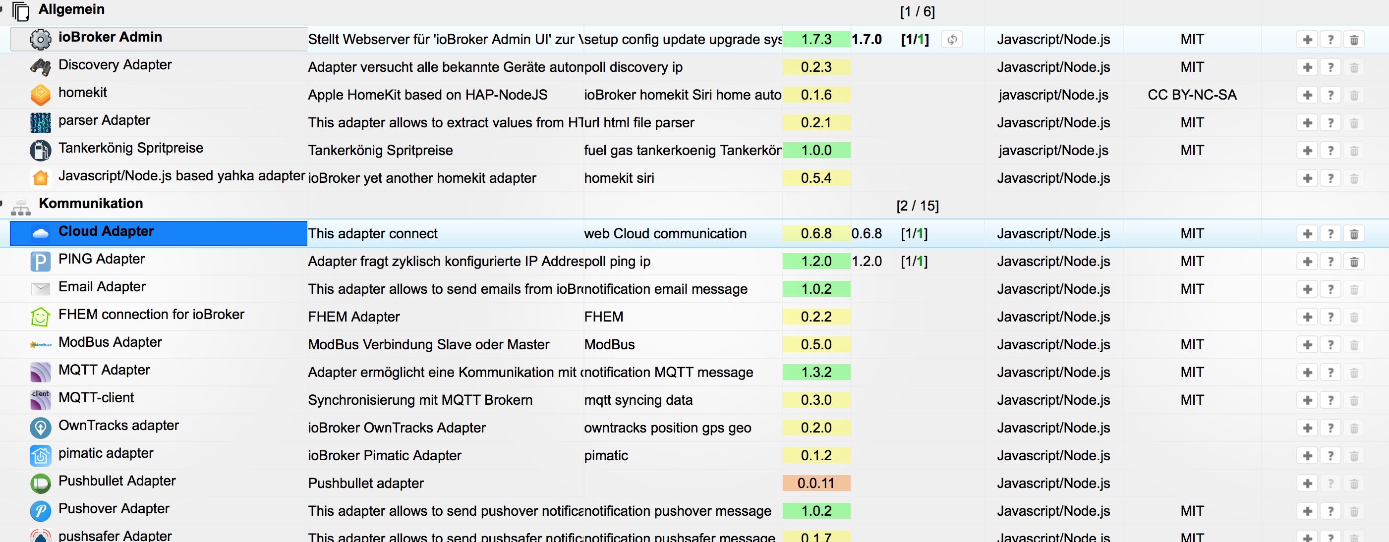

      • J Offline
        jwedenig
        Also unter Adapter /Kommunikation sehe ich nur die Version 0.6.8
        Siehe Bild
        Liebe Grüße Jürgen
        • BluefoxB Offline
          BluefoxB Offline
          @jwedenig:
          Siehe Bild
          Liebe Grüße Jürgen `
          Schalte bitte die Repo auf latest, dann wird die neueste Version erschienen.

                                      • J Offline
                                        jwedenig
                                        hey, sorry, habs geschafft mit deinem Restart Befehl , also wieder von vorne:
                                        Wenn ich auf das Zahnrad klicke kommt folgendes Bild, leider nix mit latest oder so

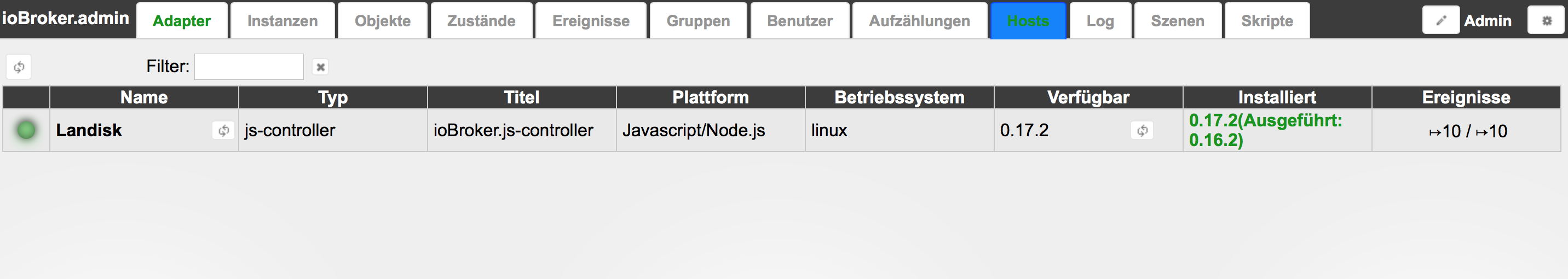

                                        • eric2905E Offline
                                          eric2905E Offline
                                          eric2905
                                          Laut Screenshot hast Du weder den js-controller (Reiter "Host" grün) noch alle Adapter (Reiter "Adapter" grün) aktuell.
                                          Bring das erst mal ins Lot - dann kommt der Rest auch.
                                          Fang aber um Gottes Willen mit dem js-controller (Host) an - sonst war's das!!!
