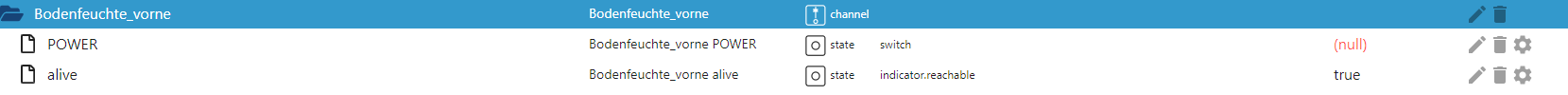

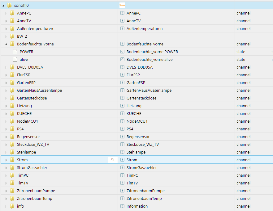

      @christian-sandkaulen und jetzt zeigmal die Objekte des sonoffs adapter ..aber alle und nicht nur so ein schnipsel
      von sonoff.0 aus
      ChrisNett 1 Reply Last reply Reply Quote 0
      • ChrisNett
        ChrisNett @arteck last edited by
        @arteck
        so ?
        arteck 1 Reply Last reply Reply Quote 0

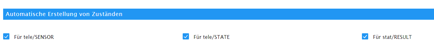

            • ChrisNett
              ChrisNett @ChrisNett last edited by
              Ich habe alle drei hacken wieder gesetzt sonst bekomme ich nicht alle daten ... zum beispiel vom auslekopf des smartmeters

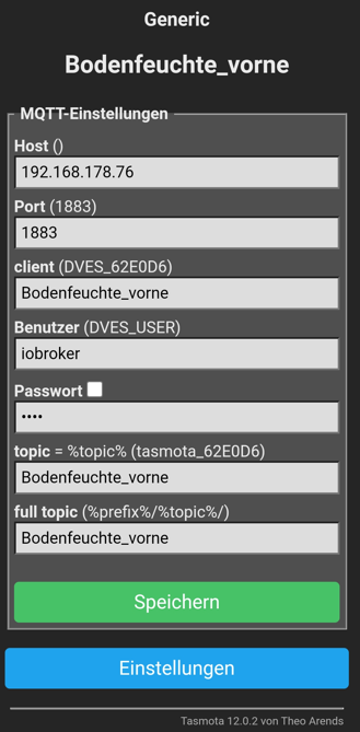

              • arteck
                arteck Developer Most Active @ChrisNett last edited by
                @christian-sandkaulen hast du alles richtig eingetragen im Tasmota?
                • ChrisNett
                  @arteck
                  so habe ich alle eingestellt
                  • arteck
                    mach im topic
                    %prefix%/%topic%/
                    der user und psw stimmen auch ?
                    • ChrisNett
                      @arteck
                      danke scheinbar war es das muss an der neuen 12.02 Tasmota version liegen den bei den andern wemos mache ich das immer so!
                      klapp!
