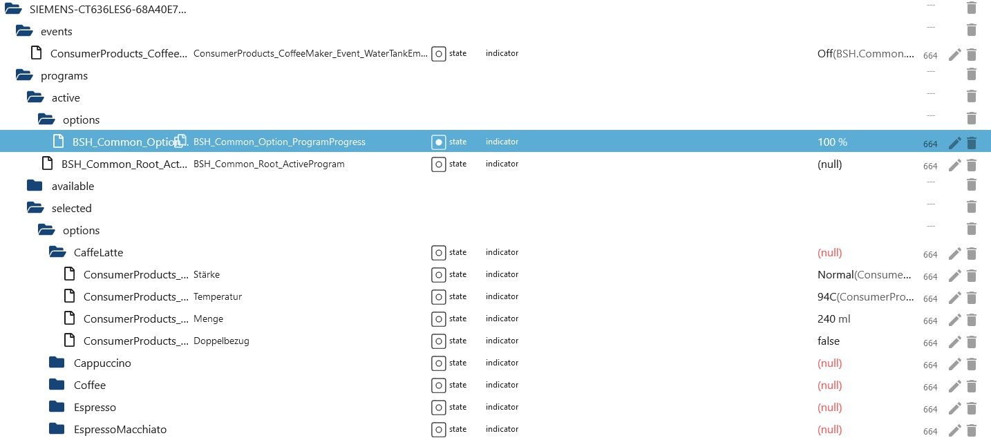

        TimoWald

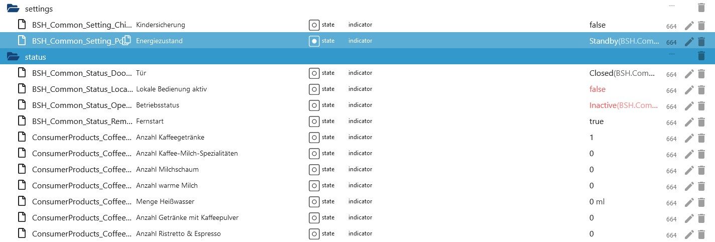

        @paul53 Hallo, dieses wären die verfügbaren Datenpunkte:
        • T TimoWald
          @timowald sagte: die verfügbaren Datenpunkte:
          Da alle Datenpunkte die Rolle "indicator" haben, dürfte keiner zum Steuern der Kaffeemaschine dienen. Sind alle "read only" (common.write = false)?
          Wie sehen die Objekteigenschaften von "Energiezustand" (unter "settings") aus? Bitte in Code tags posten.
          T 1 Antwort Letzte Antwort
            TimoWald
            @paul53 Unter Settings gibt es nur An und Sdandby. Worüber ich sie aus dem IOBroker Ein und ausschalten kann.1.jpg
            • T TimoWald
              @timowald sagte: Worüber ich sie aus dem IOBroker Ein und ausschalten kann.
              Das ist eine Datenpunkt vom Typ "string" mit common.states (Multistate). Um die tatsächlichen Werte zu sehen:
              @paul53 sagte in Siemens Kaffeevollautomat und IOBroker:
              EDIT: Die Suche im Forum ergab:
                TimoWald

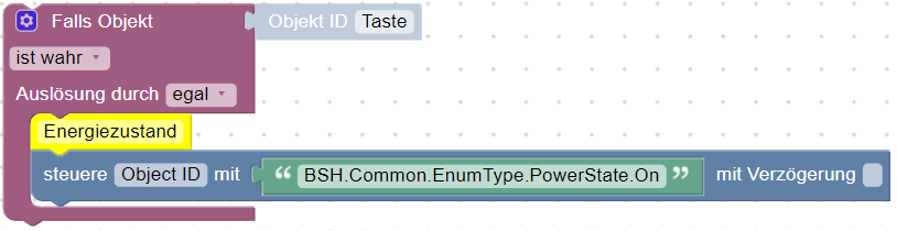

                @paul53 Also würde ich die Logic so aufbauen? Die Objekt ID verbinde ich mit dem KO vom KNX?
                • T TimoWald
                  @timowald sagte: Die Objekt ID verbinde ich mit dem KO vom KNX?
                  Die Objekt-ID von "steuere" ist der Datenpunkt "Energiezustand" des BSH-Adapters.
                  Die Objekt-ID des Triggers ist der Datenpunkt der Taste des KNX-Adapters.
                    TimoWald
                    @paul53 Ich werde es heute Nachmittag mal testen und bescheid geben.

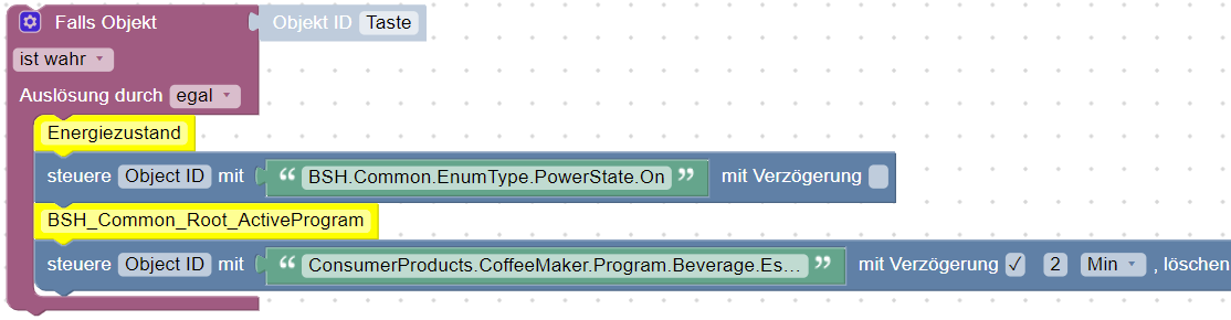

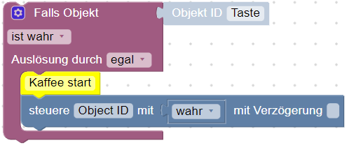

                    Gibt es auch noch eine Lösung wie ich die Kaffee produktion anschuppse?
                    • T TimoWald
                      @timowald sagte: Lösung wie ich die Kaffee produktion anschuppse?
                      Keine Ahnung. Siehe hier und hier
                      EDIT: Vielleicht so?

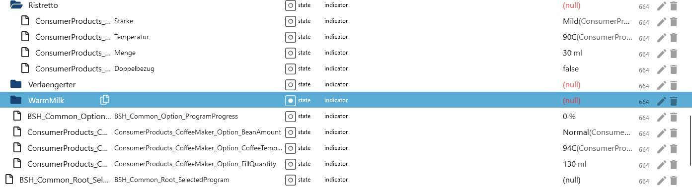

                            @paul53 Kann ich an den Datenpunkten der Kaffeemaschine irgendwo abgreifen das sie an ist und eine 1 ausgeben die ich dann auf den Bus schicke als Status?
                            • T TimoWald
                              @timowald sieh dir doch die Punkte an, und schalte die Maschi e an.
                              Dann siehst du es. Paul hat diese Maschine höchstwahrscheinlich nicht
                              T paul53P 2 Antworten Letzte Antwort
                                TimoWald
                                @homoran Die Maschine gibt folgende werte des Betriebes aus. Diese würde ich als Text an ein KNX Objekt weitergeben.
                                  @homoran sagte: Paul hat diese Maschine höchstwahrscheinlich nicht
                                  Stimmt.
                                  @timowald sagte in Siemens Kaffeevollautomat und IOBroker:
                                  Ich kann mir vorstellen, dass die Maschine läuft solange der Wert von "BSH_Common_Option_ProgrammProgress" < 100 ist.
                                    Stimmt.

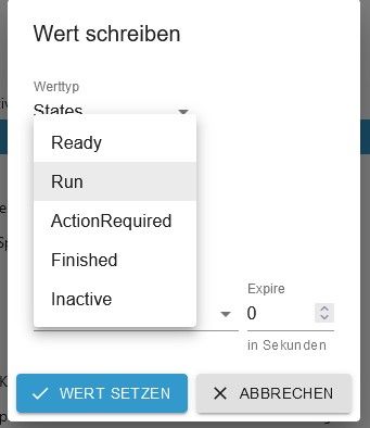

                                    TimoWald
                                    @paul53 Ich möchte nur diese Werte "Ready, Run, ... " als Text auf den Bus geben. Dafür suche ich die Blockly.
                                    • T TimoWald
                                      @timowald sagte: Werte "Ready, Run, ... " als Text auf den Bus geben. Dafür suche ich die Blockly.
                                      Dann poste bitte die Objekteigenschaften des Datenpunktes in Code tags. Ich kenne die Wert-Texte nicht. "Ready, Run, ..." sind schon zugewiesene Texte aus der Werteliste (states).
                                        TimoWald
                                        homeconnect.0.SIEMENS-CT636LES6-68A40E7F934D.status.BSH_Common_Status_OperationState

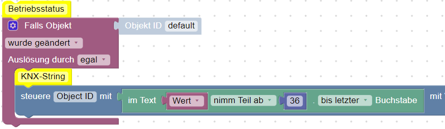

                                          @timowald
                                          Dann kann man den vorderen Teil einfach entfernen.
                                          Wert (unter "Trigger"):
