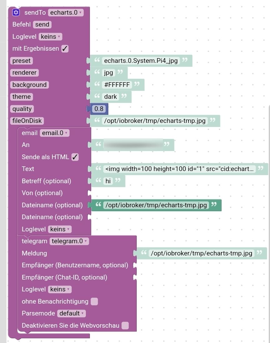

    kann es sein, dass man mit dem Email-Adapter keine Bilder als Anhang versenden kann?
    Scheitere da kläglich. Sobald ich ein PDF oder so nehme, klappt es.
    Bemerkt habe ich es bei diesem Test.

        @haus-automatisierung
        Der Log ist ziemlich leer.
        Sieht bei dem Versuch mit einem Bild oder der erfolgreichen PDF gleich aus.
        Wenn man alles logt, kommt nicht mehr.
        email.0
        2022-06-25 21:16:33.554	info	sent to xxxx@xxx.de
        email.0
        2022-06-25 21:16:33.242	info	Send email: {"html":"hi","to":"xxx@xxx.de","subject":"hi","attachments":[{"path":"/opt/iobroker/tmp/echarts-tmp.jpg","cid":"file1"}],"from":"xxx@xxx.de"}
        javascript.0
        2022-06-25 21:16:32.818	info	script.js.Eigene_Scripte.Hintergrunddienste.Wochenübersicht_System: registered 0 subscriptions and 0 schedules
        javascript.0
        2022-06-25 21:16:32.799	info	Start javascript script.js.Eigene_Scripte.Hintergrunddienste.Wochenübersicht_System
        Edit:
        Interessant.
        Die Bilder werden im Mailprogramm nicht als Anhang gezeigt. Sehe sie am Smartphone auch nicht in der Mail.
        Eben war im ich webmailer. Dort haben die Mails auch keinen Anhang. Jedoch wird das Bild als Anhang in der Mail angezeigt.
        Danach habe ich im Blockly Baustein html deaktiviert. So wird es überall als Anhang angezeigt.
        Probiere jetzt mal weiter. Möchte die Mail html formatieren und die Bilder einbinden. Mal sehen ob ich das schaffe.
