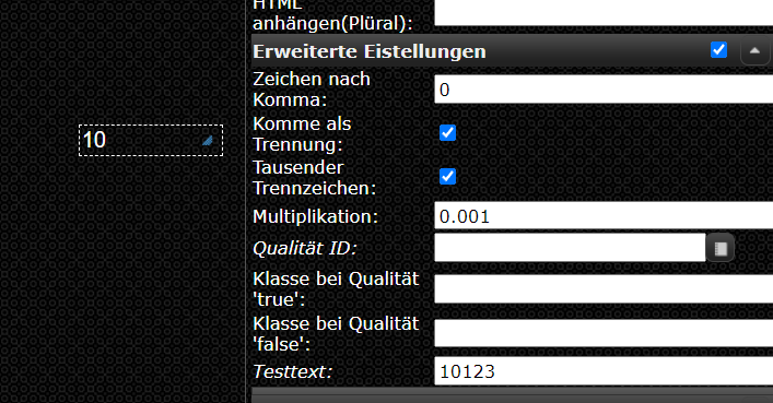

          @n811e
          Das Widget number hat ein Feld Multiplikator
          Bei werten kleiner 1 wird dividiert
          Müsste denn 0.0001 sein
          Ganz ohne Binding

            bahnuhrB Online
            bahnuhrB Online
            bahnuhr
            @oliverio sagte in Binding Wert multiplizieren dividieren:
            0.001 dürfte richtig sein. ;-)

              @oliverio wird da nicht trotzdem die Nachkommastellen angezeigt?

                @crunchip sagte in Binding Wert multiplizieren dividieren:
                die kannst du zusätzlich einstellen

                  @crunchip
                  und km oder kWh könnte man auch anhängen :)
                    und das sogar in unterschiedlicher Form für 1 oder mehrere
