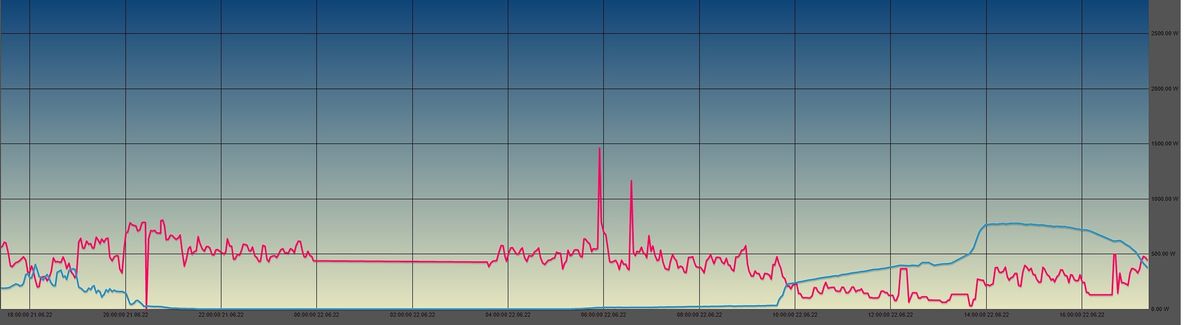

            ? Offline
            ? Offline

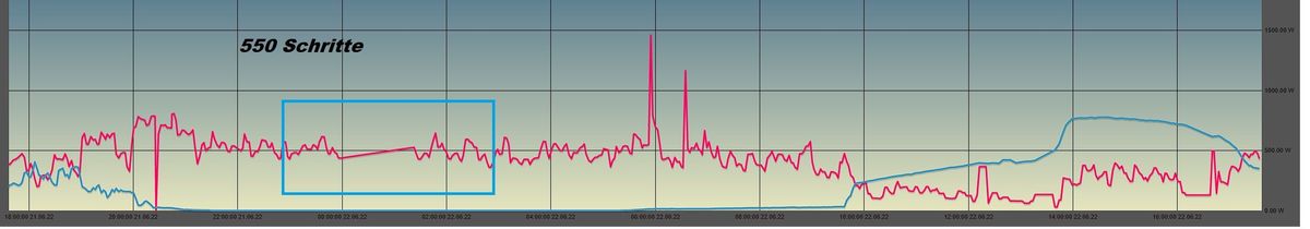

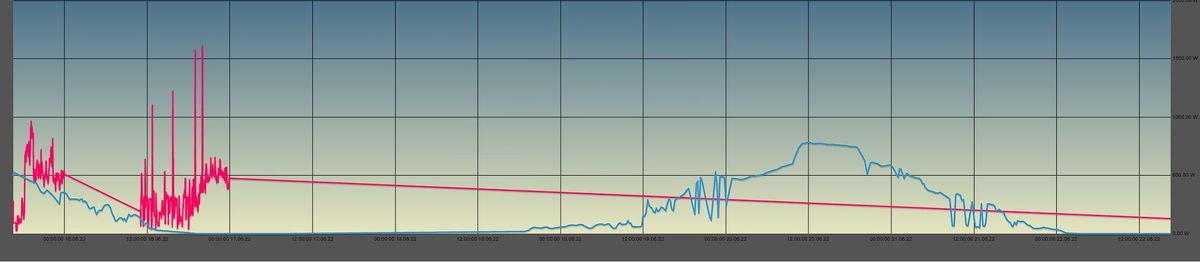

            Ein ehemaliger Benutzer
            Moin,
            unter Float und bei Änderung sieht es wie auf dem Foto aus, und das obwohl Daten vorhanden sind.
            Ein Vergleich ist angehängt...
            Wo finde ich den Rithmus?
            • ? Ein ehemaliger Benutzer
              Moin,
              @tobi83 sagte in Diagramme richtiger Typ Daten:
              das ist was ich meinte

                Sorry verlesen, meinte wo finde ich die Aggregation
                Beschränkt auf 1 Tag siehts so aus das Nachts angeblich keine Daten kommen ab 0Uhr

                    ? Offline
                    ? Offline

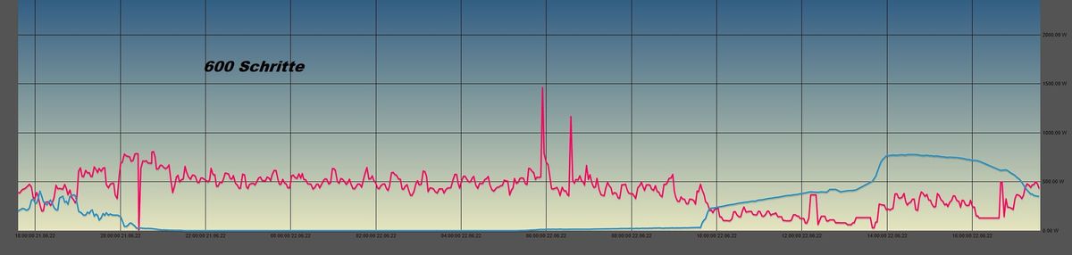

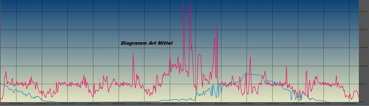

                    Ahhhhh
                    Anzahl = 300
                    Wenn ich auf 600 gehe sind auf einmal Ausschläge da, ab 500 der Querstrich, bei z.b. 550 ist die hälfte vom Querstrich im Diagramm weg und Ausschläge vorhanden
                      Ahhhhh
                      Anzahl = 300
                      Anzahl = 300
                      das sind 300 Punkte je Linie auf die Chartbreite.
                      eine höhere Auflösung führt natürlich auch zu einer höheten Datenmenge, die getechnet und zur Vis geschickt werden muss.
                      Dann müsste sich @apollon77 vielleicht noch mal die aktuellen Aggregationsalgorithmen ansehen, ob da etwas nicht stimmt.
                      Bin ja schon froh, dass ich da nicht der einzige bin.
                      könntest du den chart mit 600 noch hier einstellen?

                        ? Offline
                        ? Offline
                        Nur hat sich bei mir die letzte Zeit keine Auflösung geändert...

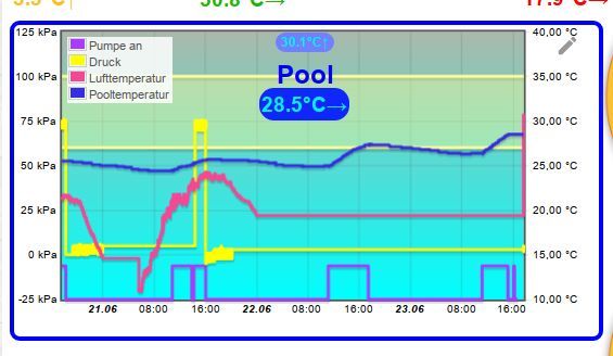

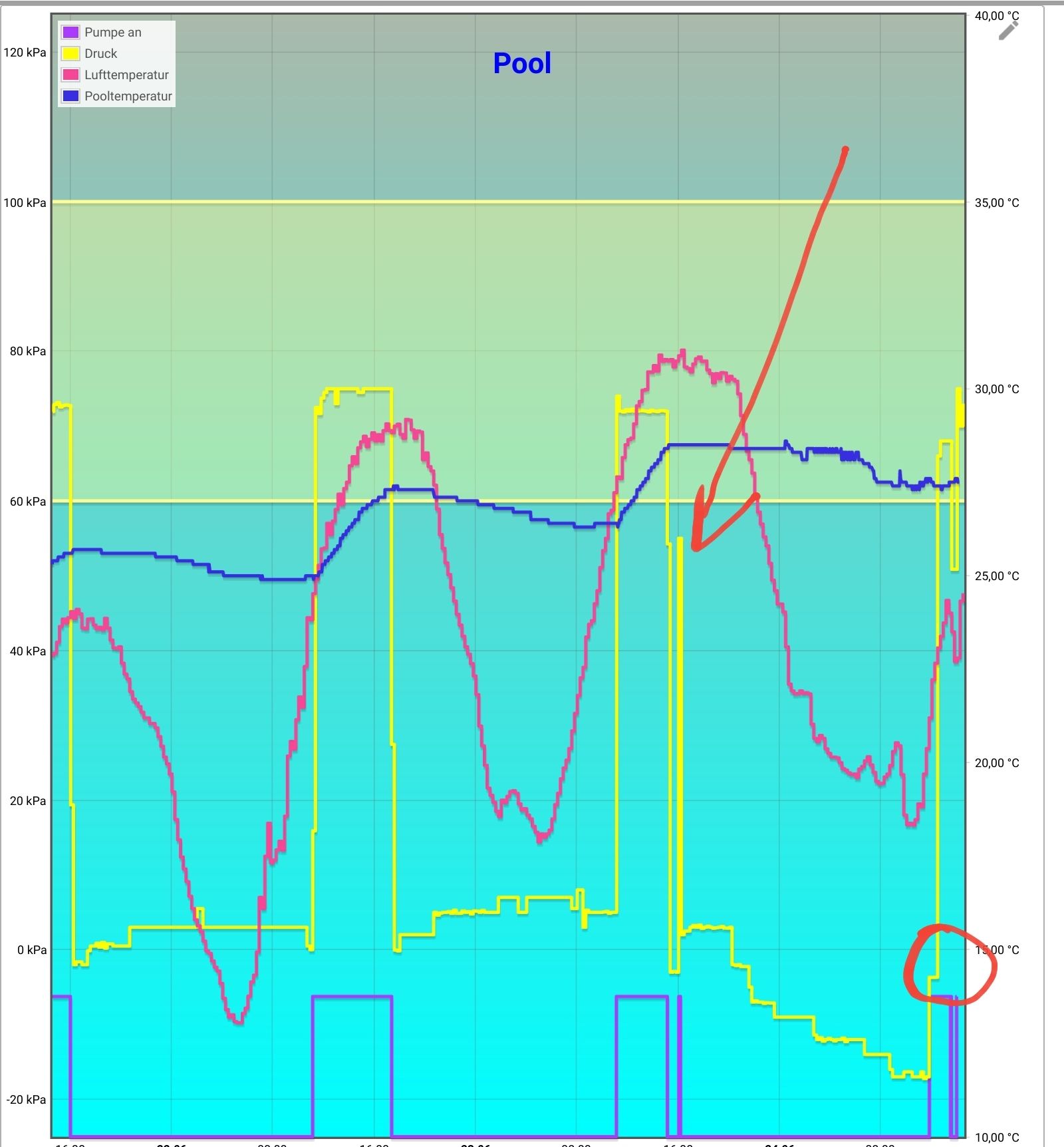

                                        @apollon77 so, ich versuche es nochmal
                                        log im Anhanglog_debug_history.txt
                                        das Diagramm sieht so aus:
                                        Der Datenpunkt mit dem extended Debug ist: hm-rpc.0.JEQ0140901.1.TEMPERATURE, was im flot die rote Linie ist.
                                        Auch in der gelben fehlt die Häkfte, ist aber nicht auf extended debug geschaltet
                                        Wenn noch was fehlt, sag Bescheid
                                        DANKE
                                          DANKE

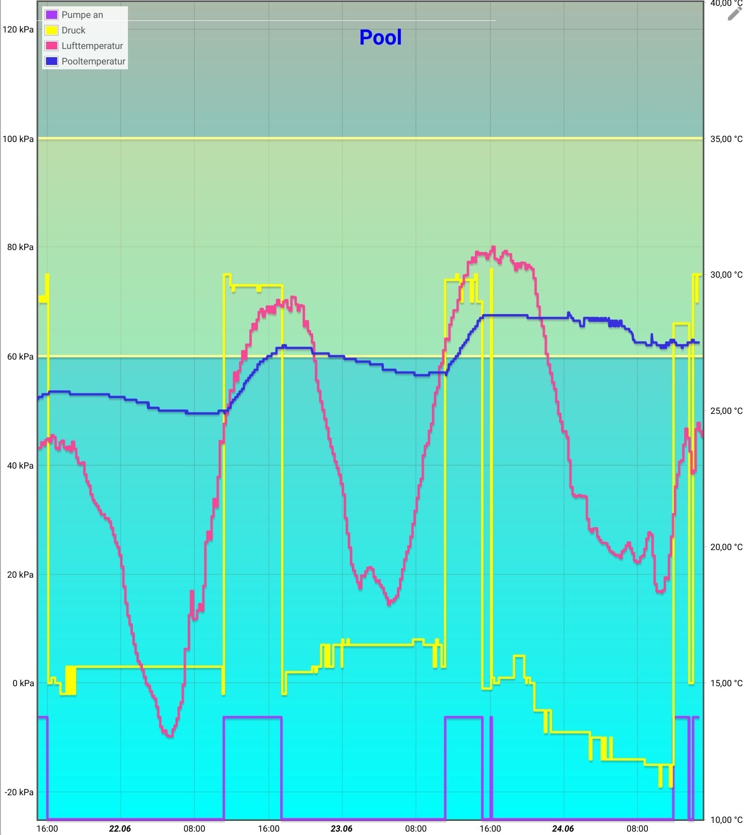

                                          apollon77A Offline
                                          apollon77A Offline
                                          apollon77
                                          @homoran Also ich hab da so ne spontane vermutung:
                                          Du fragst ab:
                                          • aggretation: onChange
                                          • start: Montag, 20. Juni 2022 17:34:30.232
                                          • end: Donnerstag, 23. Juni 2022 17:34:30.232 (also 3 tage, oder 259.200 Sekunden)
                                          • count: 500, Anzahl der Werte wenn onChange aggregation
                                          Und du bekommst auch genau 500 Datensätze zurück ... ich tippe das die einfach nur diesen zeitraum lang reichen :-) hast also mehr. Also entweder ne Aggregation nutzen ODER count erhöhen bzw setzen im Request
                                          Noch zum Thema "ne Aggregation nutzen", weil hier kommen dann andere Parameter ins Spiel aus deinem request die auch "komisch" gesetzt sind (aber bei onChange keine Rolle spielen):
                                          • step: 80.000 (ms) - also 80 Sekunden Schritte
                                          • limit 2000 - nicht mehr als 2.000 Datensätze zurückgeben (259.200/80 === 3.240) - gewinnt und step wird überschrieben, bekommst maximal 2000 ... also step ist intern dann 129,6s
