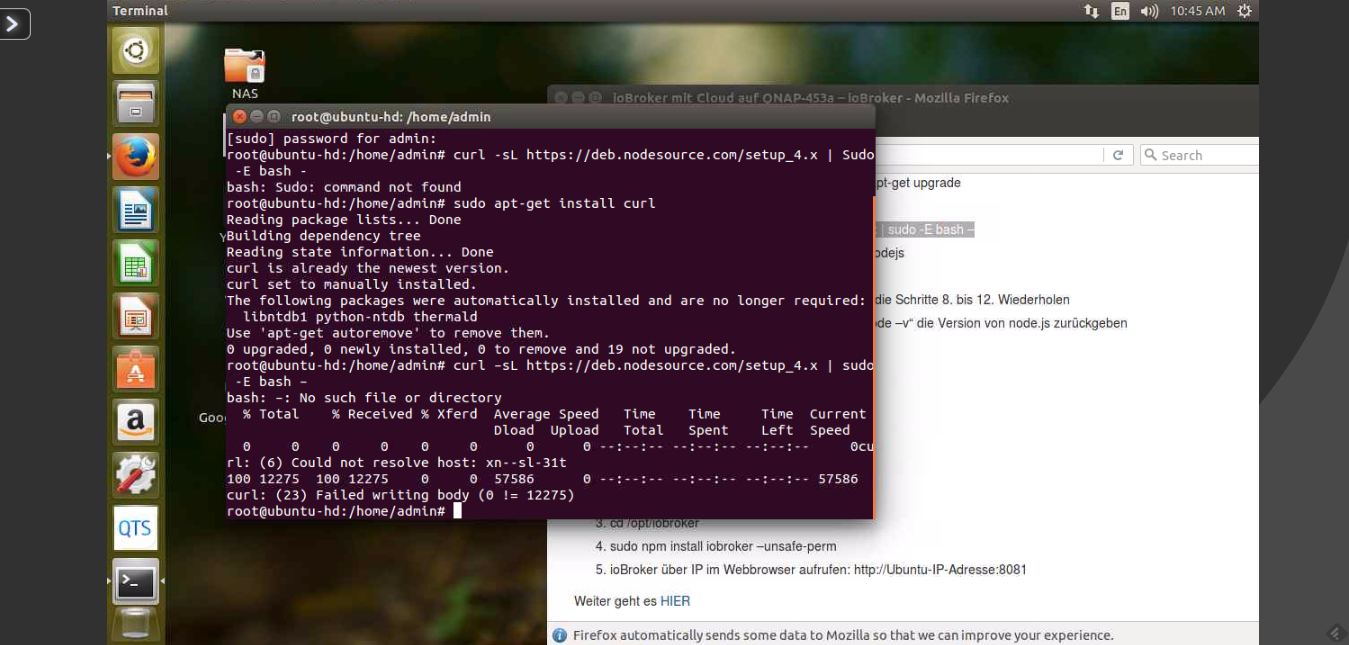

                    • HomoranH Nicht stören
                      @eric2905:
                      warum ging der "curl -L…." Befehl nicht? `
                      Ich habe in der letzten Zeit mit einigen Distros gespielt.
                      Bei einigen ist curl nicht standardmäßig installiert gewesen.
                      Dann muss man mit
                      sudo apt-get install curl
                      erst curl installieren.

                        momentan in in der vnc verbindung via webbrowser meine maus nicht nur tastatur. ist sehr schwer die befehle einzugeben.
                        also ich bekomme folgenden fehler
                        den sudo befehl um curl zu installieren klappt. allerdings schreibt er das curl schon auf dem neusten stand ist
