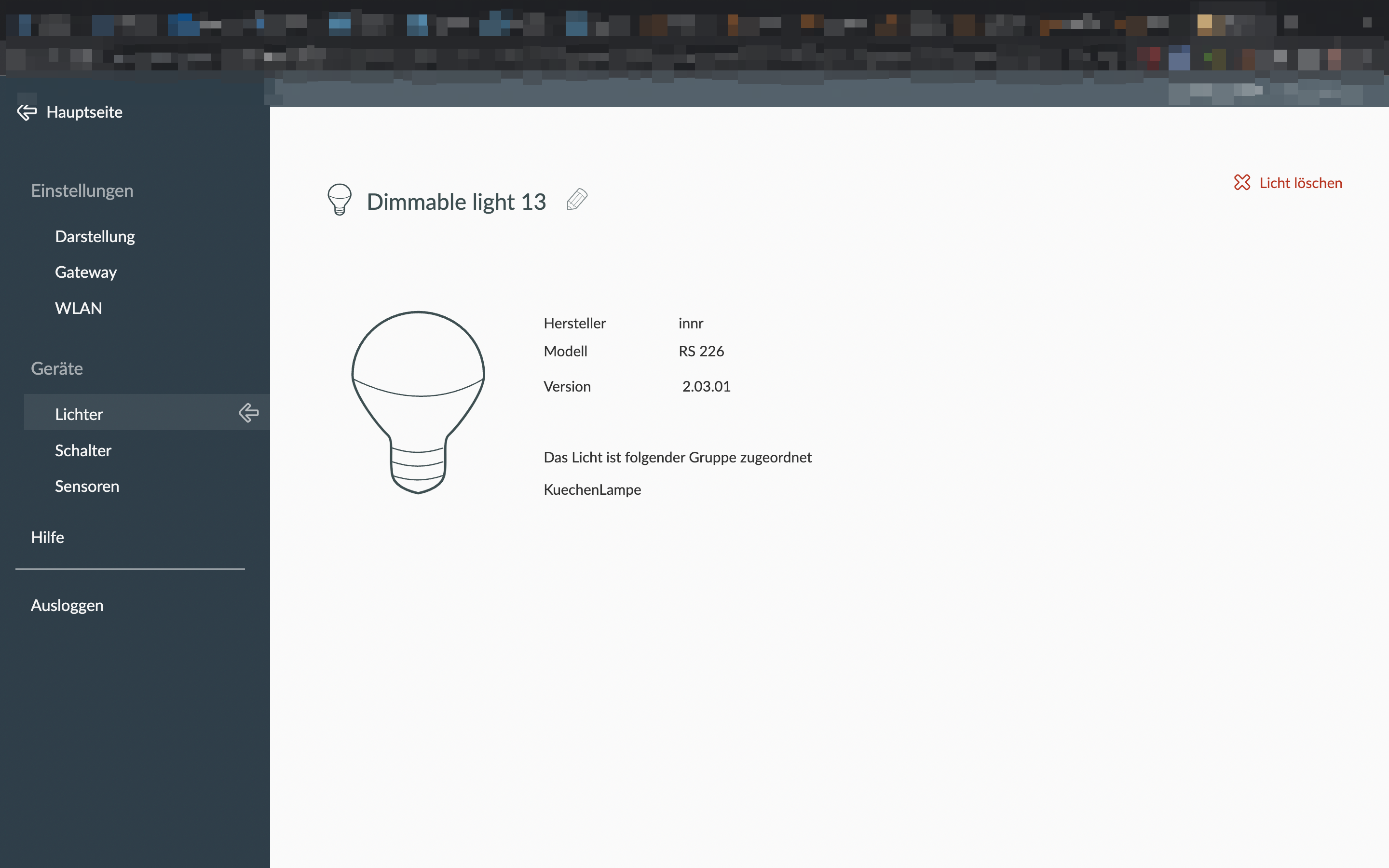

    Hallo, ich könnte den Fehler gefunden haben.
    Ich habe festgestellt, dass das verschiedene Versionen sind. Wie updaten die sich?
    Das hier sind die. https://amazon.de/gp/product/B088X3YNSW/
    Foto:

          @haselchen sagte in Wie Innr updaten?:
          Das ist Phoscon
          Stimmt auffallend.
          Aber auch da geht es nicht für Innr, soweit ich das sehe.

              @thomas-braun
              Da hast Du Recht und ich zitiere mal den Support:
              Is it possible to update the firmware for Innr lamps ?
              It has never been necessary to perform a firmware update. All Innr lamps have the latest firmware that has been approved and certified by the Zigbee Alliance. In addition to the official Zigbee certification, we thoroughly test our Zigbee firmware before we make our products available for sale. In short, there is no need for a firmware update.
              @paul-ol
              Heißt , ein Update der Birnen ist schonmal nicht nötig.
