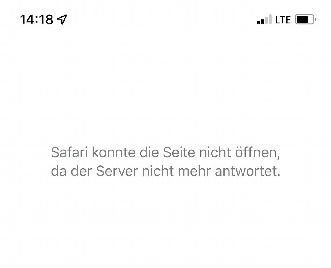

    Der Browser des VPN Clients sagt nach einer Gedenkminute immer:

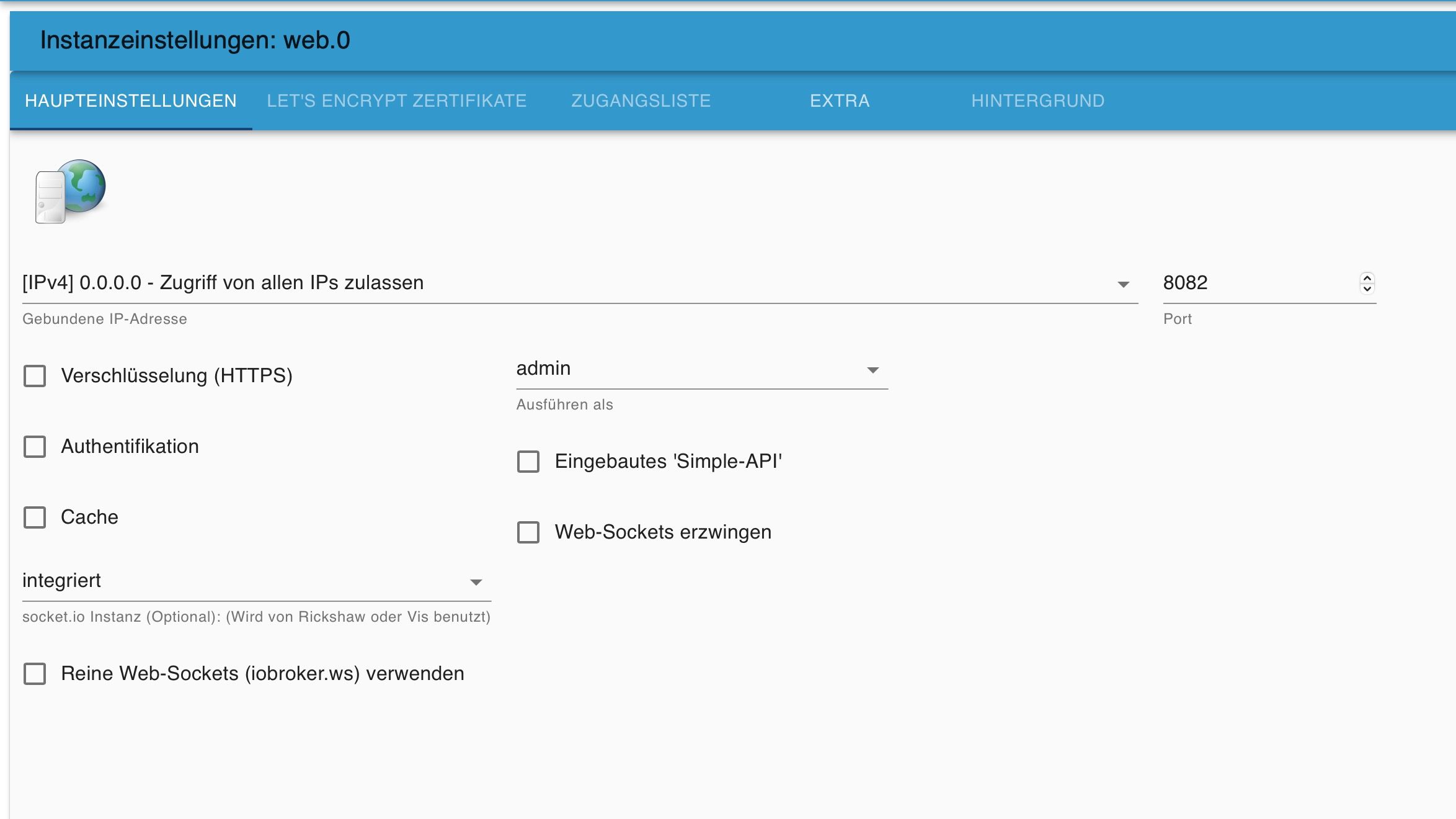

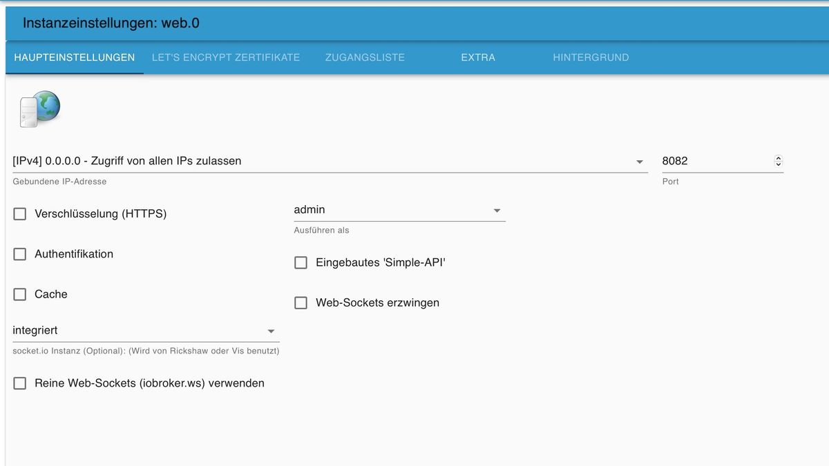

    Hier ein paar Konfigurationen:

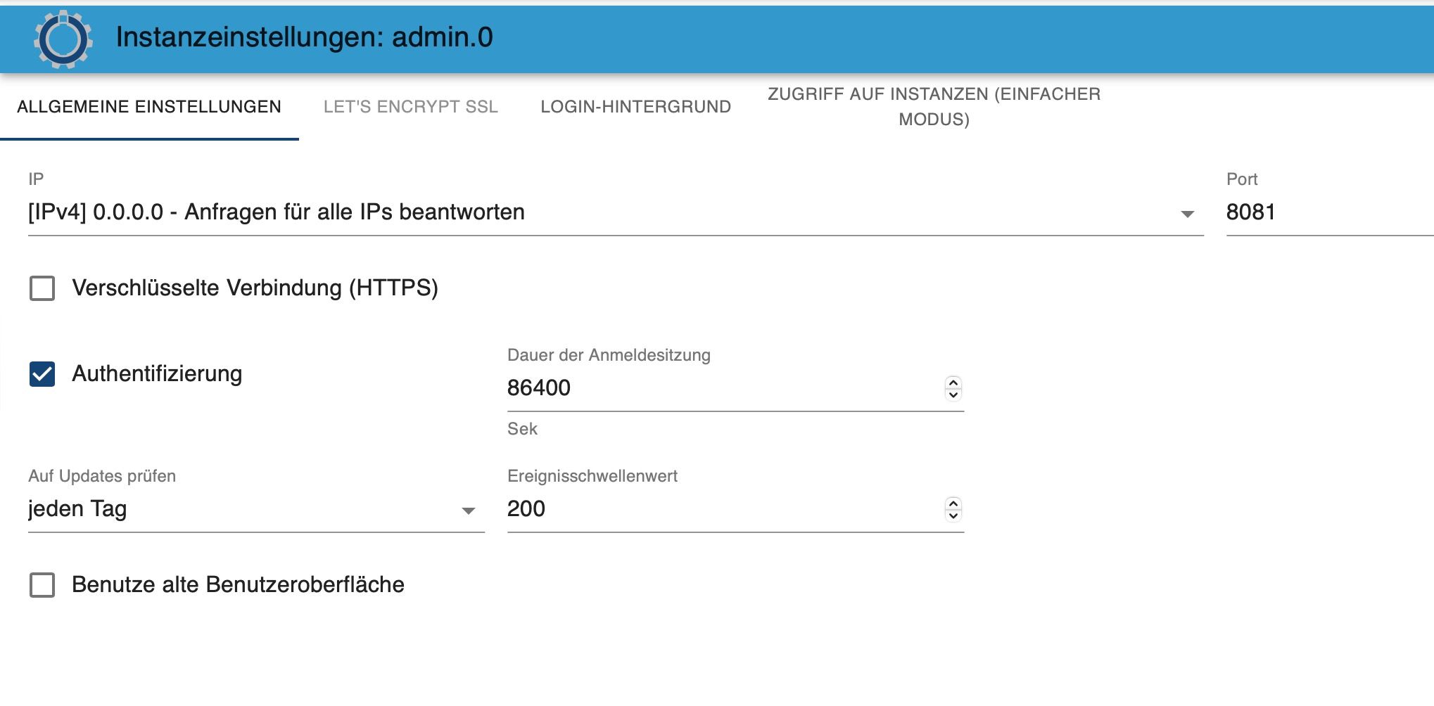

    Admin:
    Web:
    Unifi USG VPN:
    Keine Portweiterleitungen
    Wäre sehr dankbar, wenn mir jemand helfen könnte.

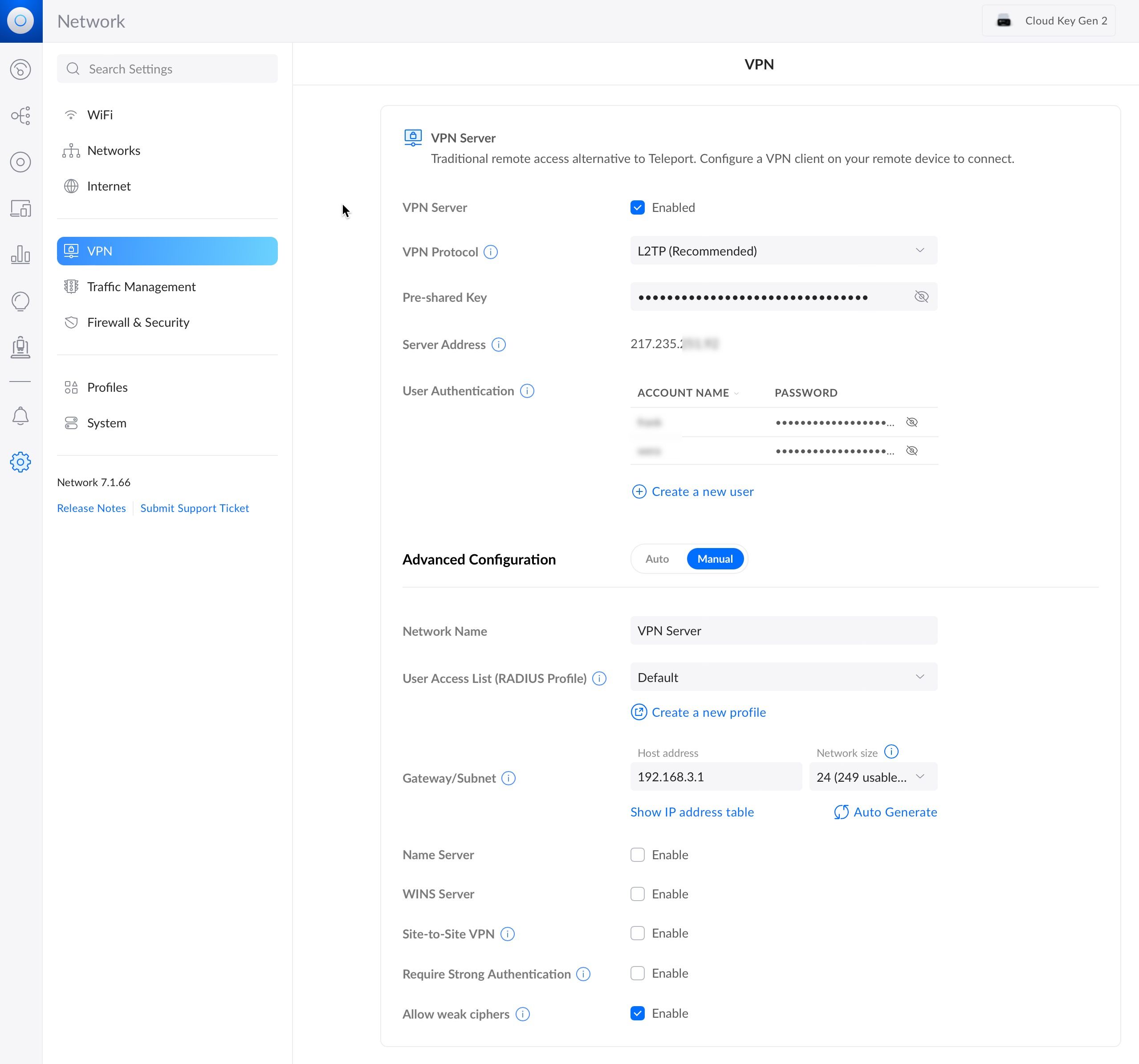

      Unifi USG VPN:

      @frank2604 Hi, habe gerade bei mir mal nachgeschaut,bei mir funktioniert es.
      Den Einzigen Unterschied den ich jetzt zo sehe das ich im Admin httpS aktiviert habe
