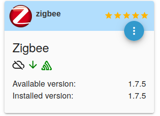

    nachdem ich immer noch Probleme mit dem Zigbee pairen habe ,dachte ich installierst du einen zweiten Adapter.
    Konfigurierte nur die serile Schnittstelle aber der Adapter ging nicht , konnte die Serielle nicht aufmachen.
    also dachte ich beide de-installieren , nur einen Adapter installieren ok.
    jetzt ist das Problem er ist installiert scheint aber bei den Instanzen nicht auf.
    habe schon iobroker stop, fix und start, reboot, die Instanz ist immer noch nicht da.

      @fred-freund sagte in Zigebee adapter nach re-install nicht da:
      Zweimal den gleichen Adapter installieren funktioniert aber nicht. Man installiert den Adapter einmalig und kann dann beliebig viele Instanzen daraus erstellen.
      Du hast jetzt zwar den Adapter installiert, aber keine Instanz des Adapters.

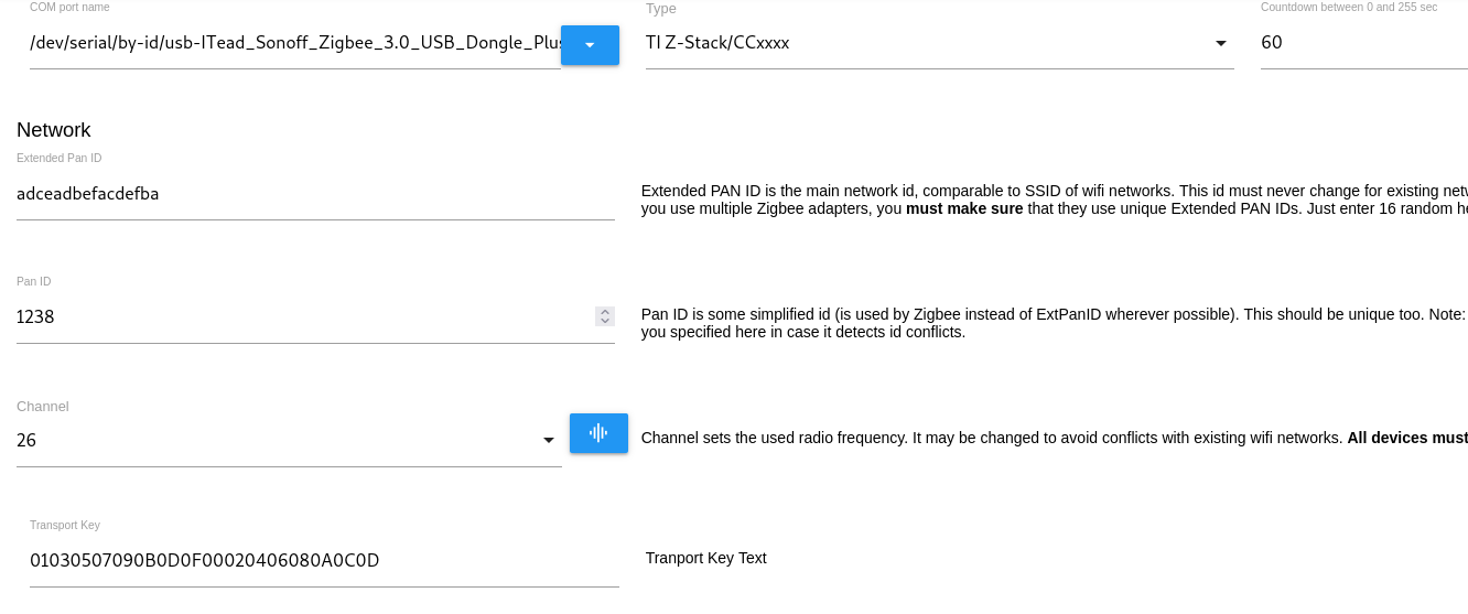

              @fred-freund zeigmal die Einstellungen..auf welcher Maschiene läuft der iobroker ?
                zigbee.0
                	2022-06-17 10:59:42.652	error	getGroups: caught error: TypeError: Cannot read property 'getGroups' of undefined
                zigbee.0
                	2022-06-17 10:59:11.965	error	Error herdsman start
                zigbee.0
                	2022-06-17 10:59:11.965	error	Failed to start Zigbee
                zigbee.0
                	2022-06-17 10:59:11.963	error	Starting zigbee-herdsman problem : "Error while opening serialport 'Error: Error Resource temporarily unavailable Cannot lock port'"
                zigbee.0
                	2022-06-17 10:59:11.703	info	Installed Version: iobroker.zigbee@1.7.5
                zigbee.0
                	2022-06-17 10:59:11.662	info	Starting Zigbee npm ...
                zigbee.0
                	2022-06-17 10:59:11.660	info	Try to reconnect. 1 attempts left
                zigbee.0
                	2022-06-17 10:59:01.656	error	Error herdsman start
                zigbee.0
                	2022-06-17 10:59:01.656	error	Failed to start Zigbee
                zigbee.0
                	2022-06-17 10:59:01.655	error	Starting zigbee-herdsman problem : "startup failed - configuration-adapter mismatch - see logs above for more information"
                zigbee.0
                	2022-06-17 10:59:01.472	error	Re-commissioning your network will require re-pairing of all devices!
                zigbee.0
                	2022-06-17 10:59:01.471	error	If you wish to re-commission your network, please remove coordinator backup at /opt/iobroker/iobroker-data/zigbee_0/nvbackup.json.
                zigbee.0
                	2022-06-17 10:59:01.471	error	Please update configuration to prevent further issues.
                zigbee.0
                	2022-06-17 10:59:01.470	error	- Channel List: configured=26, adapter=26
                zigbee.0
                	2022-06-17 10:59:01.469	error	- Network Key: configured=01030507090b0d0f00020406080a0c0d, adapter=01030507090b0d0f00020406080a0c0d
                zigbee.0
                	2022-06-17 10:59:01.469	error	- Extended PAN ID: configured=baefcdfabeadcead, adapter=00124b0026b7a94c
                zigbee.0
                	2022-06-17 10:59:01.468	error	- PAN ID: configured=1238, adapter=1238
                zigbee.0
                	2022-06-17 10:59:01.467	error	Configuration is not consistent with adapter state/backup!
                werde mal meinen ti 26x2r1 probieren
                  das stimmt nicht..

                    @arteck ???
                    hab jetzt den ti und der geht mit gelicher Einstellung...
                    was stimmt da nicht?
                    usb-ITead_Sonoff_Zigbee_3.0_USB_Dongle_Plus_00cd164c0712ec11ba4c21c7bd930c07-if00-port0
                    usb-Texas_Instruments_XDS110__03.00.00.20__Embed_with_CMSIS-DAP_L1100NSU-if00
                    usb-Texas_Instruments_XDS110__03.00.00.20__Embed_with_CMSIS-DAP_L1100NSU-if03
                    moeglicherweise den Sonoff neu flashen?

                      @fred-freund na klar geht der weil die Konfig jetzt neu geschrieben worden ist und die alte gelöscht. nach dem Coordinator tausch.
                      das regelt der adapter intern

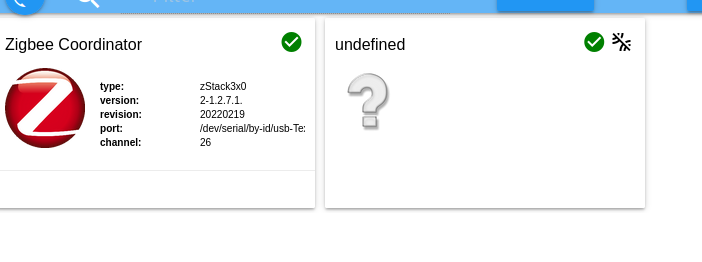

                        leider immer noch das gleiche...
                        zumindest startet er interview...vorher war 0
                        many Thx for your support,
                        Vielen Dank!

                            @arteck tut mir leid kann dir absolut nicht folgen...wie kann ich den Fehler beim anderen ausbessern?
                            bzw wo sehe ich was richtig waere?
                            ich hoffe wenn ich die nv...database der zigbee wieder aktiviere das die dann alle gehen...komisch war das ich nicht pairen konnte..

                            er meinte wohl, du solltest evtl. die Fehlermeldungen genauer lesen, und z.B. bei sowas
                            die konfigurierte PAN-ID der Zigbee-Instanz der des Adapters einfach mal angleichen...

                              @jleg angleichen an was? an die Adapter id?
