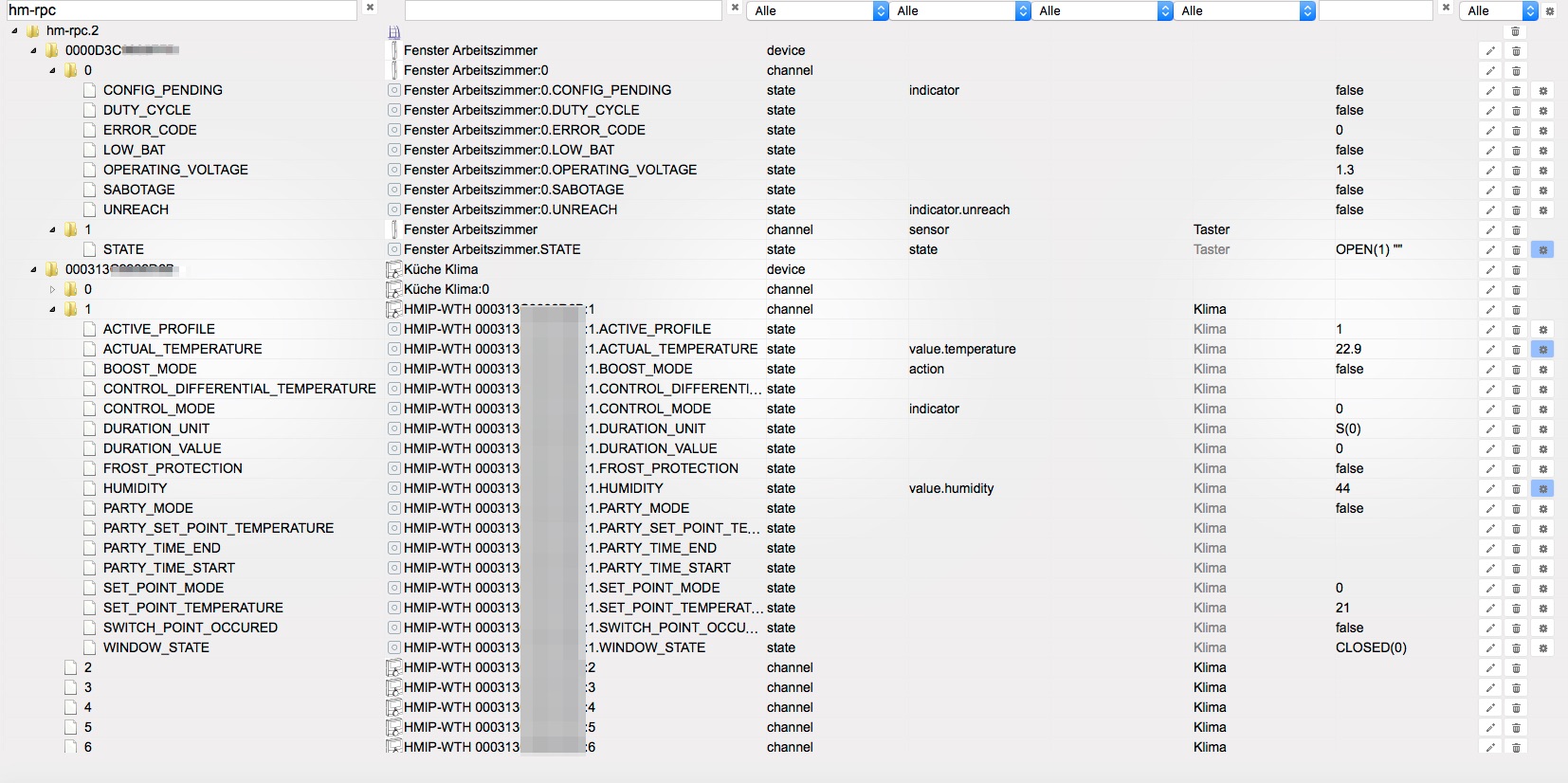

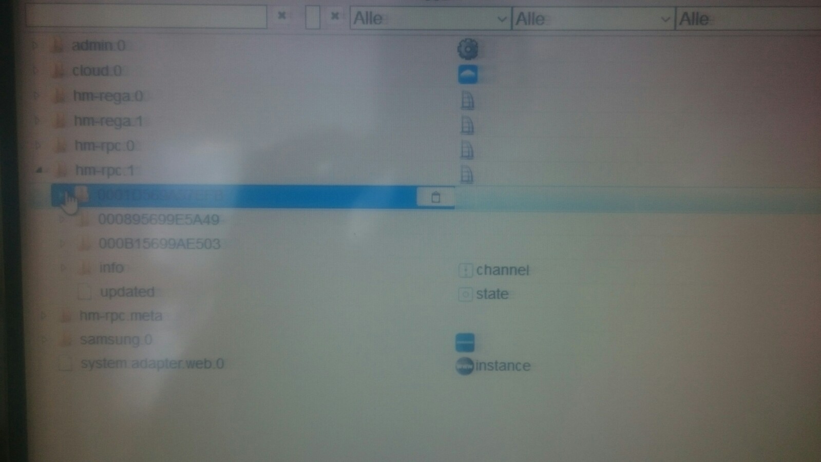

        • ruhr70
          ruhr70 last edited by
          @josch:
          Wie müssten die Datenpunkte denn aussehen? `
          Datenpunkte für ein Homematic IP Fensterkontakt und ein Thermostat:

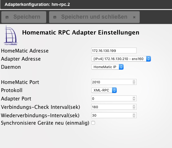

          • ruhr70
            Und wie der hm-rpc bei mir für homematic ip konfiguriert ist:
            • J
              josch last edited by
              die RPC Konfig sieht bei mir genauso aus. Natürlich mit meinen IP Daten 😉 .
              Aber die Datenpunkte werden nicht mehr 😢 .
