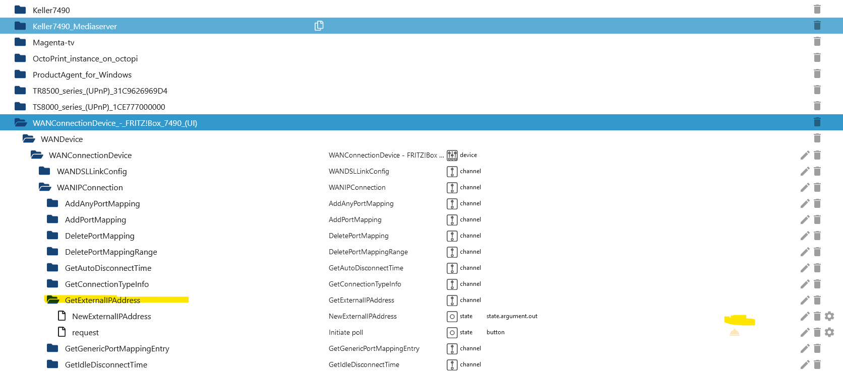

    Allerdings habe ich auch ein Phänomen, was die Verzeichnisstruktur angeht.
    Bei mir sind die Daten nicht wie in den Anleitung unter Fritzbox...., sondern in einer eigenen Ordner/Verzeichnis Struktur.

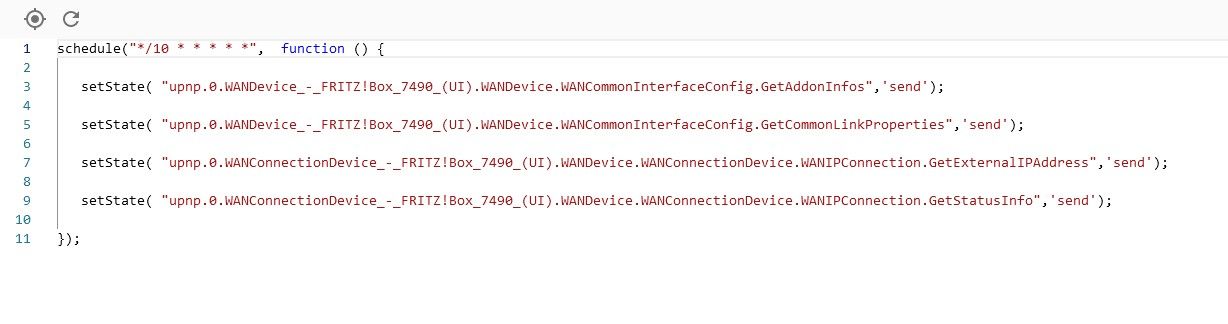

    Das Script sieht wie folgt aus:

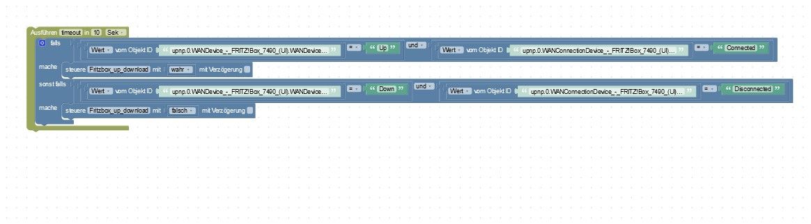

    Das Blockly so:
    Ich habe die Pfade (hoffentlich) richtig angepasst, aber trotzdem möchte es nicht funktionieren.
    Egal ob Script und Blockly im Global Ordner liegen, oder ob ich die in einen eigenem nutze.
    Die UPNP Strukturen, habe ich mal alle gelöscht und den Adapter neu gestartet. Es wird aber wieder genau so aufgebaut.

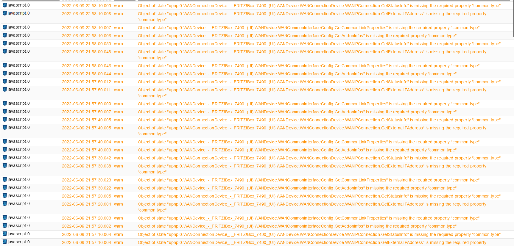

    Im Log, habe ich folgende Fehler: (alle 10 Sekunden neu)
    In den Objekten, wird nirgends ein Wert angezeigt:

      @n811e So ist das wenn niemand das Tutorial Pflegt, das ist Uralt und nicht mehr Gültig.
      Hier ist die Aktuelle Vorgehensweise: https://forum.iobroker.net/post/766042

        @n811e
        Wie @Jey-Cee schon verlinkt hat, kein Blockly oder Skript nötig und richtigen Ordner wählen.
