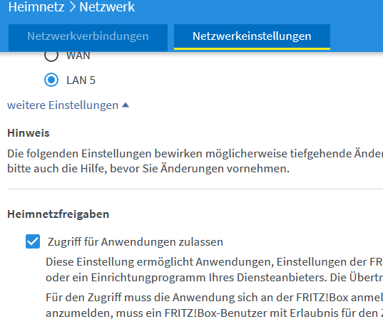

                  Jetzt fällt mir nur noch folgendes ein, aber ich denke das haste ja eh gemacht:

                  EDIT: die Rufumleitung in der FB nochmal löschen und neu einrichten.... guts Nächtle 😀
