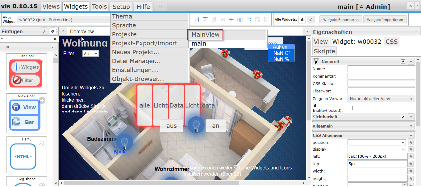

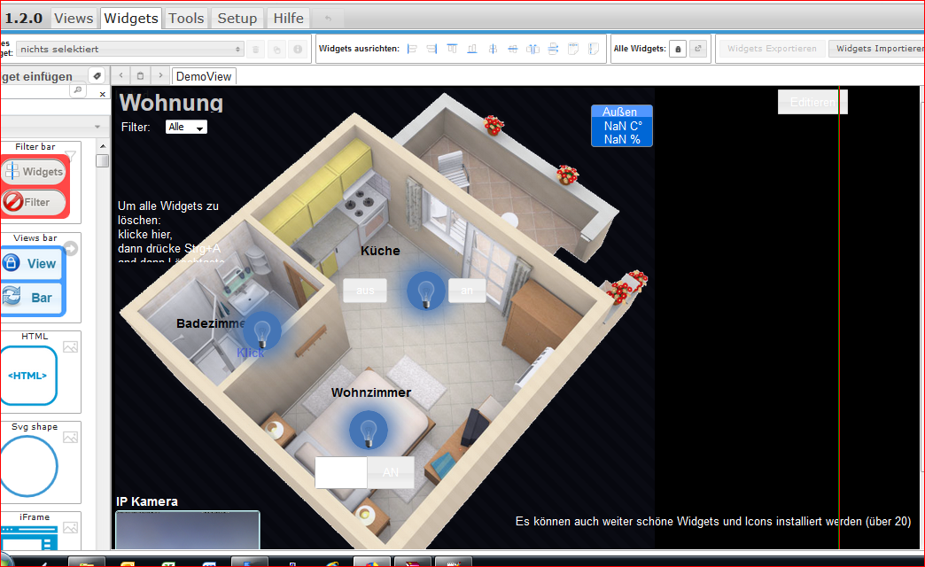

              Mercyful
              Hallo!
              Was ich bisher herausgefunden habe ist, dass ich unter Setup -> Projekte mein Projekt finde, siehe Screenshot 'Projektauswahl.png'
              Wenn ich dann mein Projekt auswähle, ist es auch als Default gekennzeichnet, siehe Screenshot 'MainView.png'
              Ich denke dass ich nicht die Views- und Projektbezeichnungen durcheinander gewürfelt habe.
              In einem Projekt können ein oder mehrere Views (Ansichten) vorhanden sein. Mein Projekt heisst MainView und die erste View ebenfalls MainView (man mag darüber streiten ob dieses sinnvoll ist oder nicht).
              Wenn ich auf xx.xx.xx.xx:8082 gehe, erscheint das Auswahlfenster VIS oder VIS-Editor, siehe Screenshot 'vis_vis_editor.png'
              Auch hier ist es egal obich auf VIS oder VIS-Editor klicke, es wird immer dieses nervige DemoView geladen.
              Wie kann ich das dauerhaft ändern?
              Danke und Gruß
              Mercy

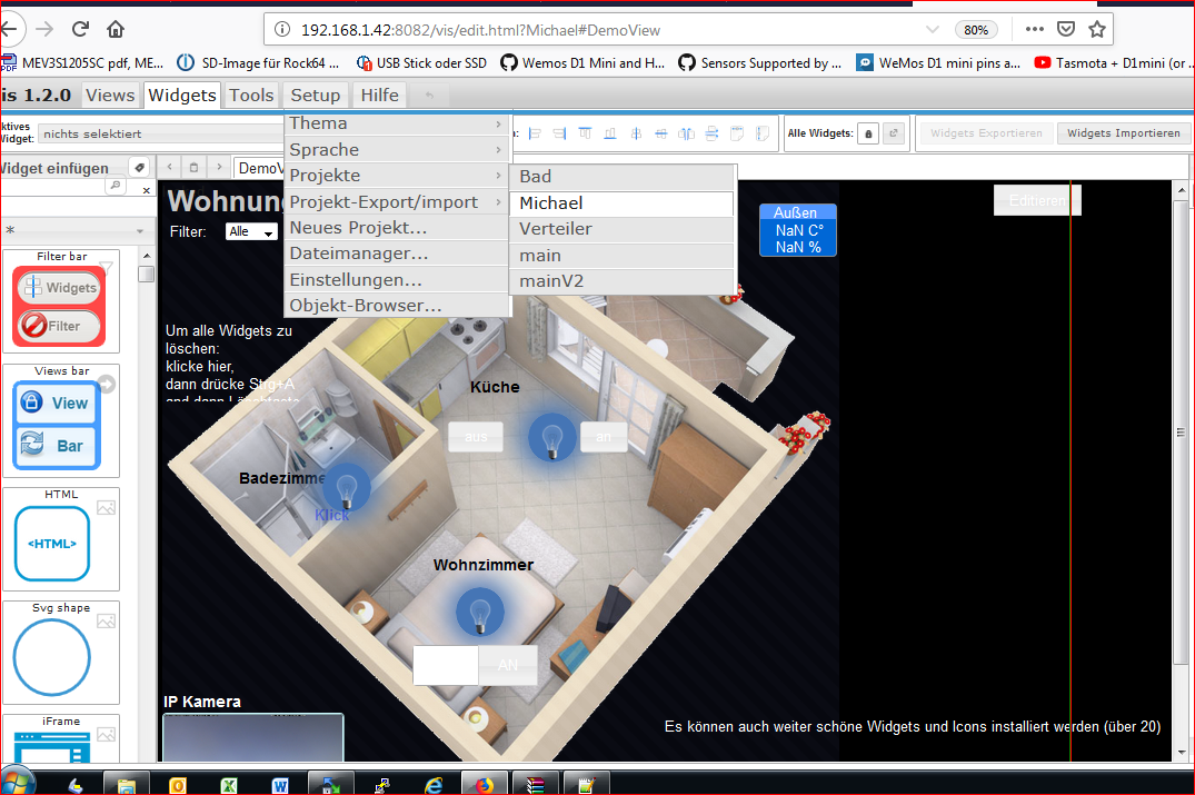

                        Hi, Thema ist schon alt, aber ich habe letzte Woche mein Live System auf den Pine / Rock64 emmc 64GB umgezogen...läuft alles stabil...
                        Mir ist jetz nur aufgefallen, dass wenn ich eines meiner kompletten Projekte exportiere und anschl. importiere, es im Viseditor und im vis nicht angezeigt wird...
                        Trotz richtigem link und vorhandenem Projektordner, geht immer nur die demoview auf. Alle anderen Views aus dem Projekt sind nicht existent im Editor...
                        im vis.0 ordner ist das projekt nach dem import sauber hinterlegt...
                        Vor dem Umzug hatte ich die Probleme nicht...Der Umzug beinhaltette auch ein update des node und npm auf Node.js
                        v10.16.0
                        NPM
                        6.9.0
                        mit durchlauf des installationsfixer, da ich noch ne Admin Inst hatte...

                          • smartboartS Offline
                            smartboartS Offline
                            smartboart
                            hi, habe oben noch 3 Bilder angehängt..
                            Ich habe eine pine image installiert und dann mein komplett backup vom iob wiederhergestellt welches vorher auf nem tinker lief und noch upgedatet wurde auf oben genannte node und npm...
                            Ich habe mehrere Projekte , für jedes Anzeigegerät eins, da ich mit States die Views wechsle ( view in widget ) hintergrund ist immer der gleiche...
                            Mache das schon ne ganze Weile so. Exportiere nur ein Projekt, passe es dann wegen der unterschiedlichen States mit notepad++ an und importiere es wieder...Dabei überschreibe ich das Alte..Hat bisher immer geklappt...

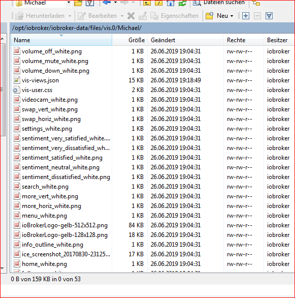

                              smartboartS Offline
                              smartboart
                              schrieb am zuletzt editiert von smartboart
                              Ordner waren alle angelegt. Alle Projekte liefen ja , bis ich mein Hauptprojekt zum Anpassen exportiert und wieder importiert habe...
                              Projekte liegen alle hier..
                              /opt/iobroker/iobroker-data/files/vis.0
                              Im Bild oben sieht man das Projekt Michael im Datei Explorer. Bild neben an ist das geöffnete Projekt Michael im Editor. Aussehen solle es so wie im letzten Bild. Zu sehen ist aber nur Die Demo

                                @Homoran said in Projekt wird im VIS nicht angezeigt, nur die DEMO View:
                                Wenn das Projekt nicht main heißen sollte (????) wie rufst du dann den gesuchten View auf?
                                http://192.168.1.42:8082/vis/index.html?mainV2#A_Main
                                Wurde der vor dem kopieren bereits angelegt?
                                ja
                                Wie hast du den Umzug durchgezogen?
                                BackitUp komplett Backup wieder eingespielt..
                                Welche Dateien ausserhalb des Projektordners sind denn noch relevand für den Aufruf?
