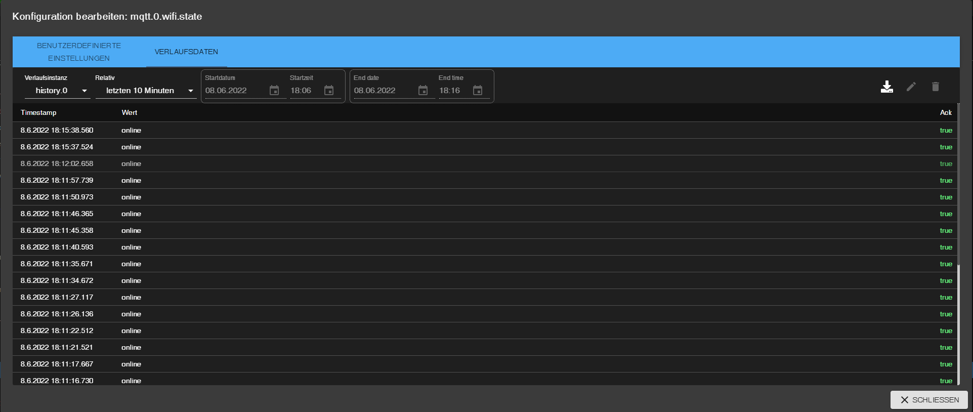

        igor123

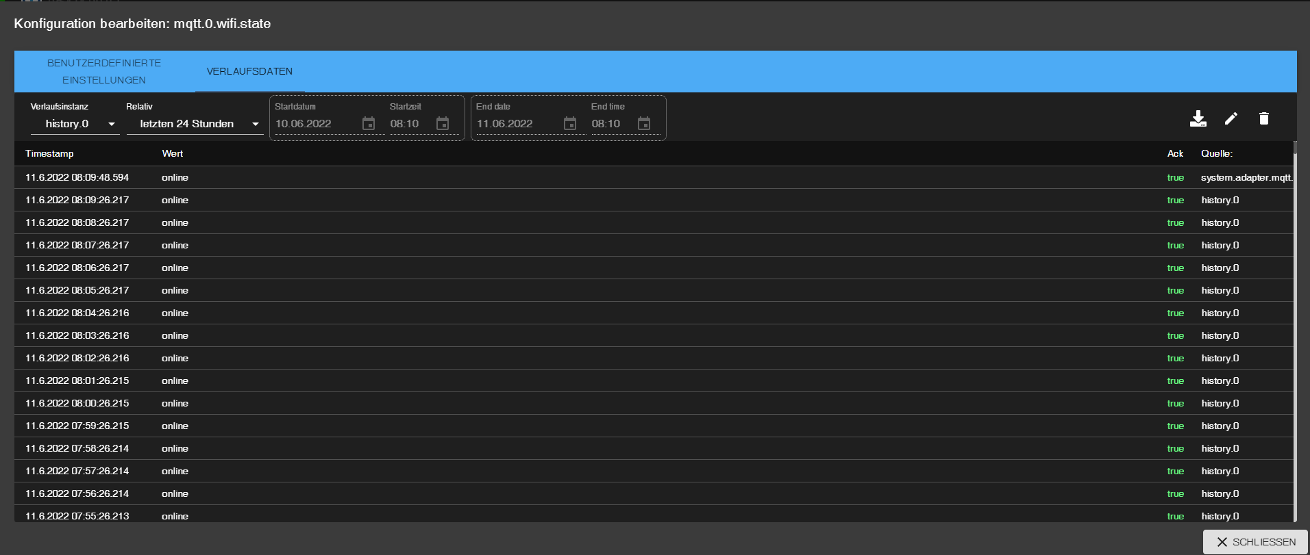

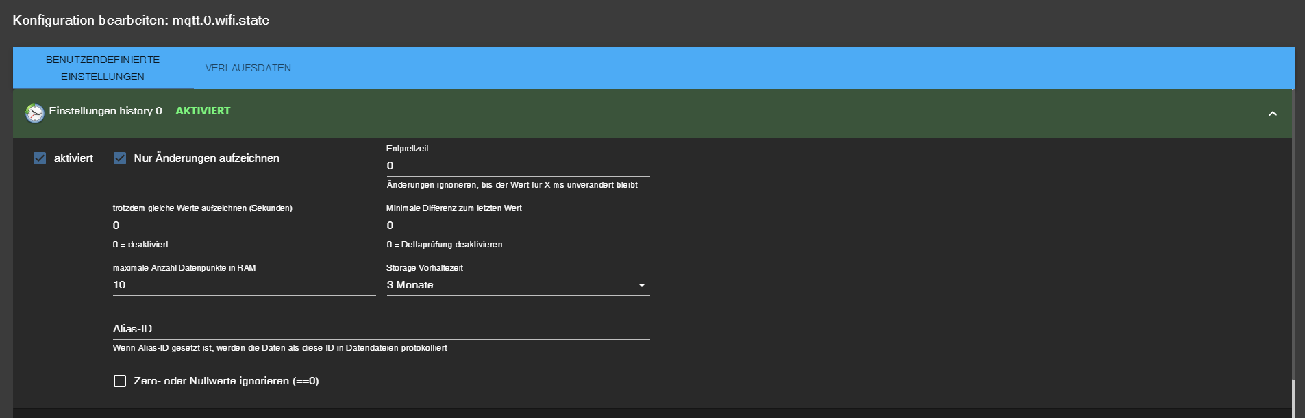

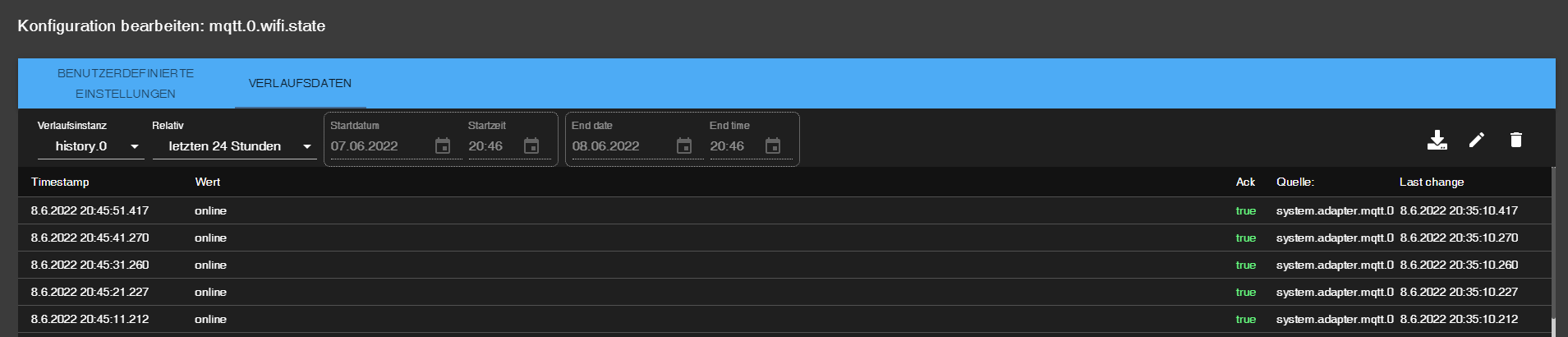

        @asgothian Danke dir für die rasche Antwort!
        so?
        jedoch fragt er unter Verlaufsdaten den Status trotzdem non stop ab...
        jede Minute wäre mir lieber...
        DJMarc75D HomoranH 3 Antworten Letzte Antwort

            @igor123 sagte in Pool-Status Abfragen und aufzeichnen:
            welche Version history?

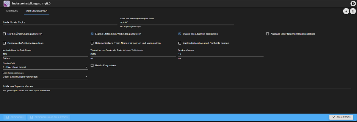

              Ja ich nutze den MQTT-Adapter
              Siehe oben meine Einstellungen - wo kann ich da dieses ack=true setzen?

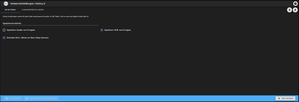

                v1.11.1
                Ich glaub da war ein Bug bei der Häufigkeit der Aufzeichnungen. ist IMHO mit v2 behoben
                I 1 Antwort Letzte Antwort
                  v1.11.1

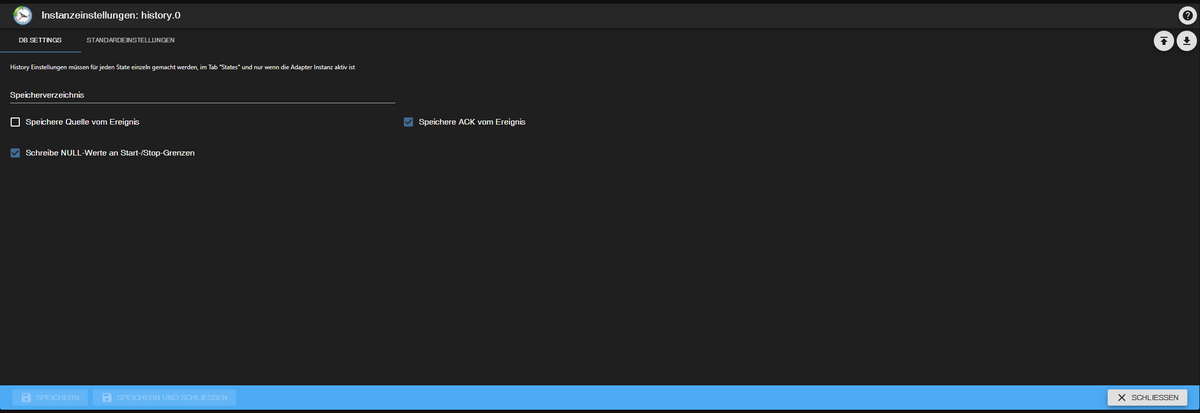

                  igor123
                  schrieb am zuletzt editiert von igor123
                  scheinbar nur via Github updatebar?

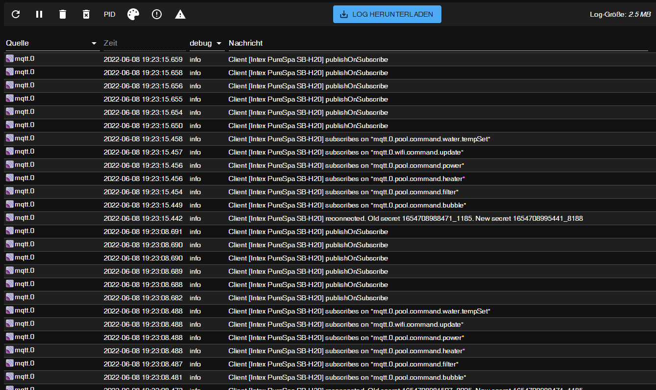

                  Mir ist zusätzlich noch folgendes im Protokoll aufgefallen:
                  irgendwas passt da nicht...
                  Ich glaub dass dieses dauernde Aufzeichnen mit dem hier zu tun hat
                  HomoranH DJMarc75D 2 Antworten Letzte Antwort
                    sollte auch im latest drin sein
                    wenn die Daten so häufig kommen, und die Parametrierung Werte auszulassen einen Bug hat, kommt das alles zusammen

                      @igor123 glaub dass auch Deinen Einstellungen im Adapter da irgendwo nicht so recht passen
                      Im LOG steht ja "Client(...)PublishOnSubscribe" - das hast Du dort aktiviert
                      Lehrling seit 1975 !!!

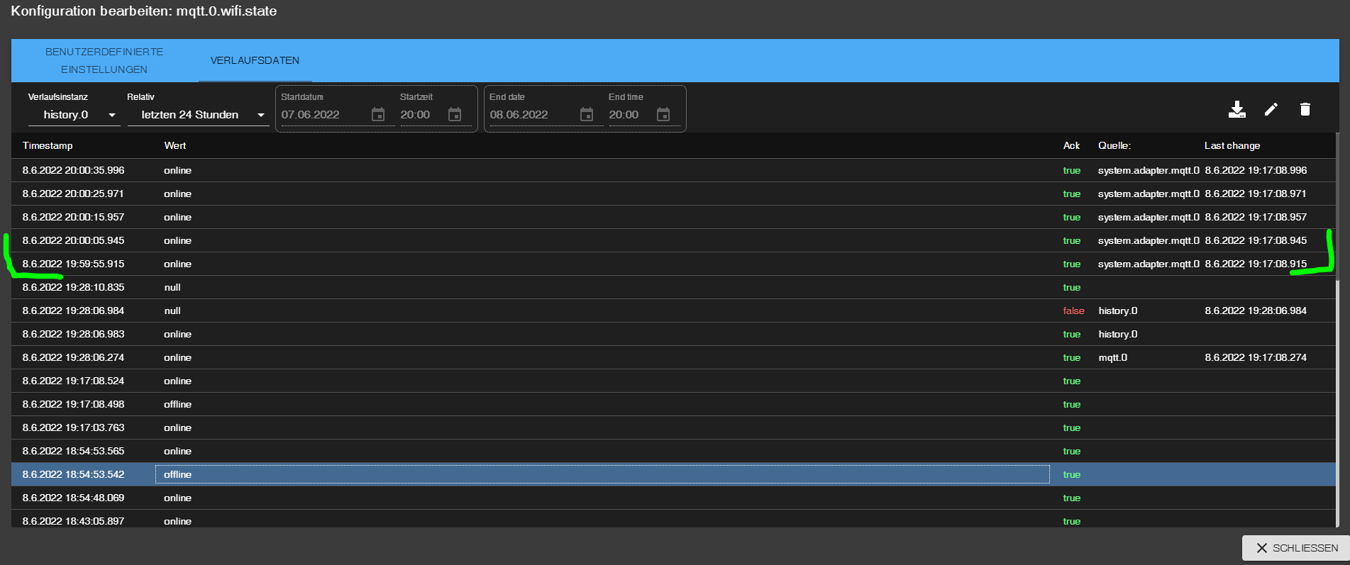

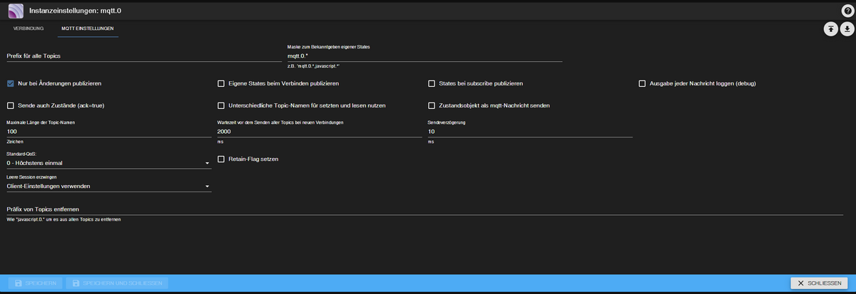

                        igor123
                        @djmarc75 Gut also die Optionen "Eigene States beim Verbinden publizieren" sowie "States bei subscribe publizieren" habe ich mal deaktiviert - was auch immer die überhaupt machen? mit mqtt kenne ich mich genau garnicht aus - ist das erste ding welches ich via mqtt habe....
                        zumindest ist im Protokoll nun alles ruhig..
                        trotzdem läuft die History wie verrückt:
                        @Homoran auch bei der aktuellen version besteht das Problem weiterhin, siehe oben.
                        Ich glaube jedoch dass der adapter da nicht das Problem ist sondern was anderes... nur eben keine ahnung was :-)
                        • I igor123
                          DJMarc75D Offline
                          DJMarc75D Offline
                          DJMarc75
                          Dann noch "Nur bei Änderungen publizieren" aktivieren

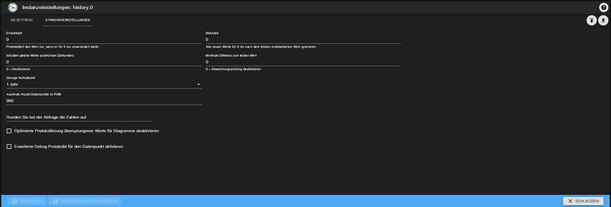

                              @igor123
                              Zeig nochmals bitte Deine Einstellungen im MQTT und History bitte

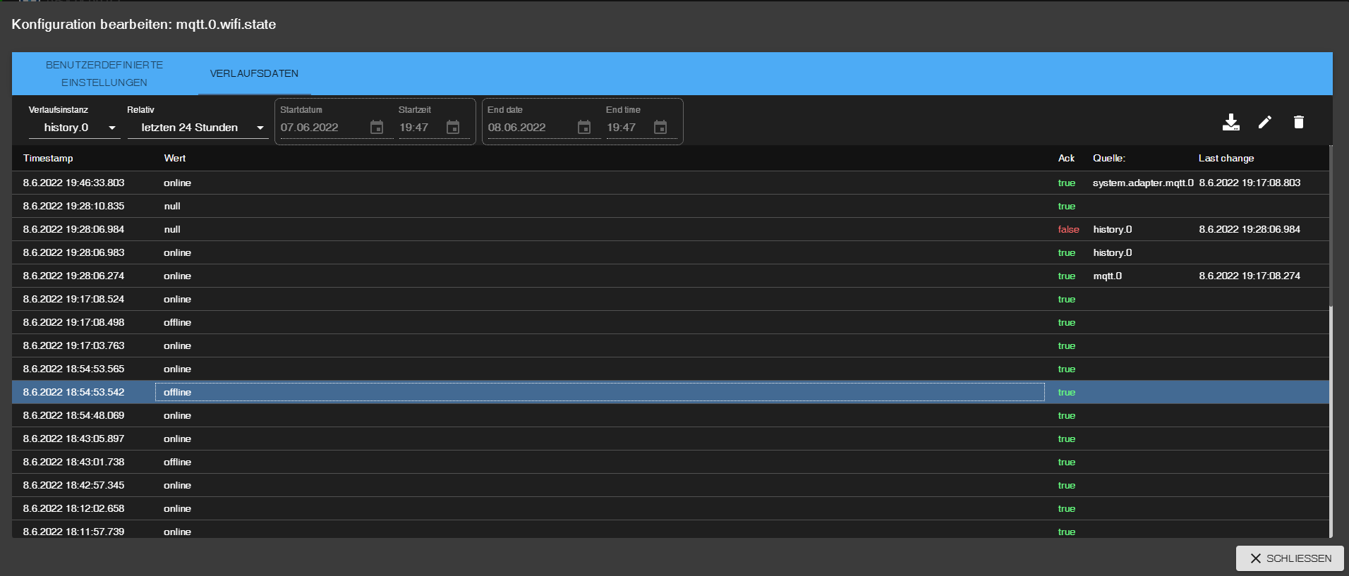

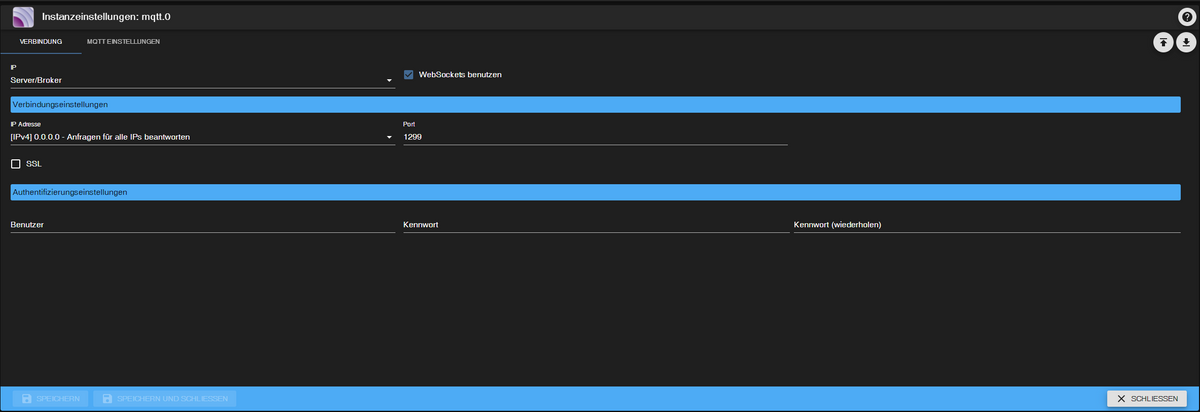

                                igor123
                                @djmarc75
                                Danke!
                                • I igor123
                                  @djmarc75
                                  Danke!

                                  @igor123 OK, an den Historyadapter-Einstellungen erstmal nix ändern.

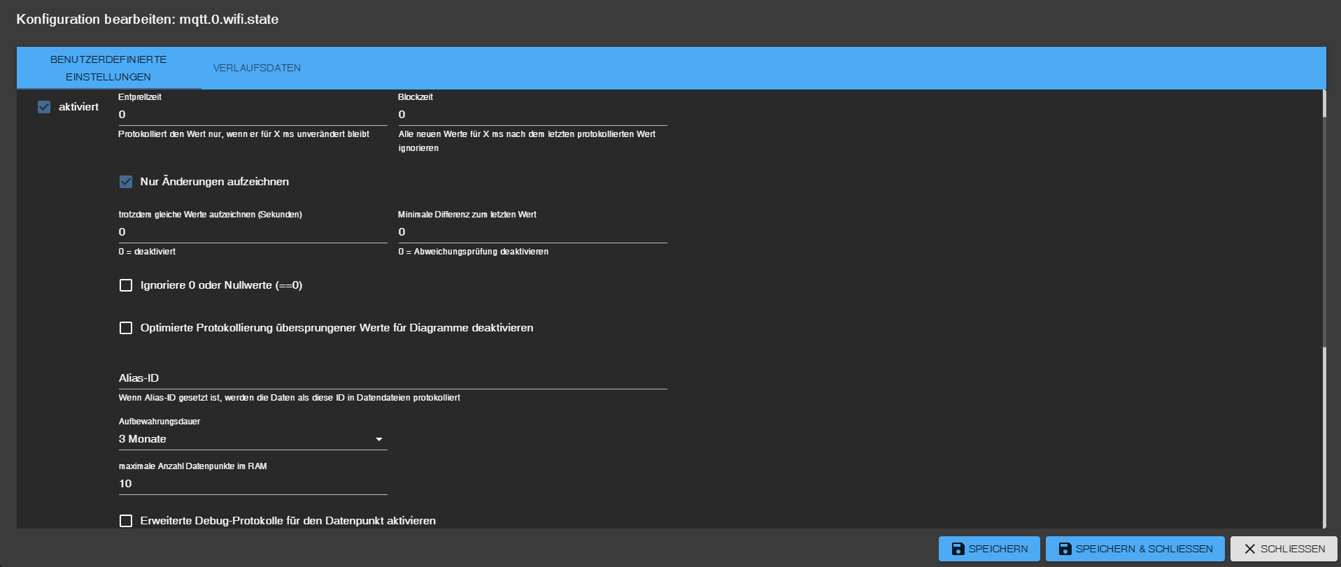

                                  Jetzt noch im jeweiligen Datenpunkt
                                  um so wie DU oben gemeint hast alle 60Sek zu loggen.
                                  Mach das nochmal bitte und beobachte Deine Verlaufsdaten.
                                  EDIT: die Entprellzeit kannste auch mal auf 1000 setzen.
                                  HomoranH I 2 Antworten Letzte Antwort

                                        I Offline
                                        I Offline
                                        igor123
                                        leider weiterhin das selbe :-/
                                        • I igor123
                                          @igor123 es gibt zwei Schrauben an denen man drehen kann.
                                          • das Intervall in dem die Daten reinkommen. Was nicht kommt kann nicht geloggt werden.
                                          • die history Einstellung "nur Änderungen loggen" die wohl in deiner Version buggy ist.
                                            • und dann aufweichen mit "trotzdem allle x Sekunden loggen"
