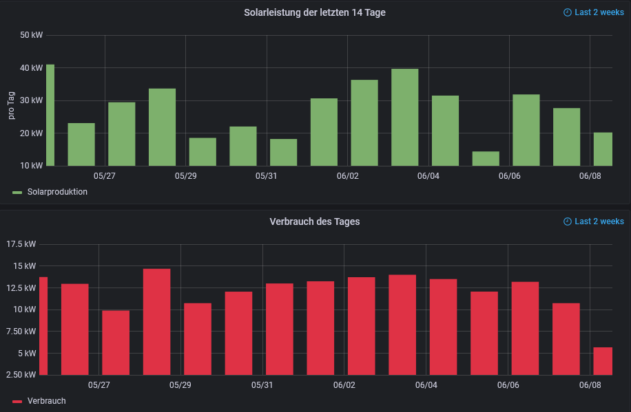

            ich finde immer warum was zusätzliches nehmen wenn ich mit Bordmitteln was so generieren kann.
            Allerdings kommt es da auf den AUfbau des / deines Systems drauf an.
            Als Datenbank habe ich Influx und Anzeigetoll Grafana. In Grafana kann mit mit dem zuständigen Werte einfach ein group by machen und zeige mir den aufsummierten Tagesverbrauch an.
            Kein zusätzlicher Adapter
            kein Skript
            Kein neuer Datenpunkt
            Keep it simple (wenn das bestehende Setup bei dir passt)
