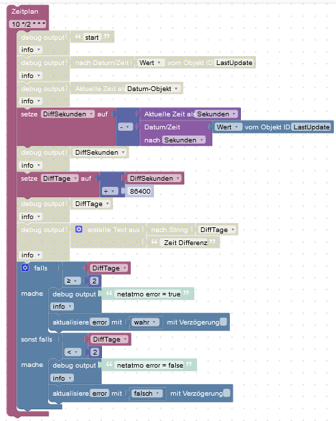

    ich habe hier eine kleine Blockly / JS funktion gebaut, um bei veralteten Werten einen Fehlerindikator auf true zu setzen:
    var DiffSekunden, DiffTage;
    schedule("10 */2 * * *", async function () {
      DiffSekunden = parseFloat((new Date().getSeconds())) - getDateObject(getState("alias.0.TemperaturWohnzimmer.LastUpdate").val).getSeconds();
      DiffTage = parseFloat(DiffSekunden) / 86400;
      if (DiffTage >= 2) {
        console.log('netatmo error = true');
        setState("0_userdata.0.Geraete.Netatmo_Wohnzimmer.error"/*error*/, true, true);
      } else if (DiffTage < 2) {
        console.log('netatmo error = false');
        setState("0_userdata.0.Geraete.Netatmo_Wohnzimmer.error"/*error*/, false, true);
    bzw. als blockly
    ich würde das aber gern in eine Alias-konvertier-funktion überführen, da ich diese Logik nicht für alle Devices manuell basteln möchte, die keine richtigen Fehler-Indikatoren besitzen.
    Ich vermute, dass es geht, aber ich habe keine Idee, wie die Syntax dort aussehen müßte:
    Könnte mir da jemand mit JS KnowHow unter die Arme greifen?
    Viele Grüße
    Christoph

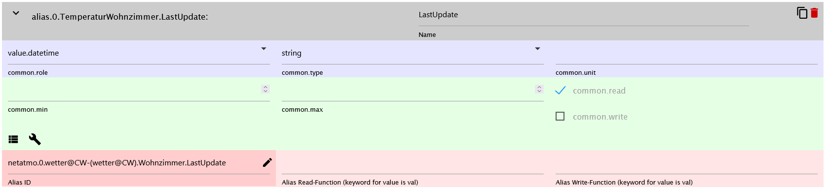

        weisst Du ob ich in der Alias Read-funktion überhaupt auf Date() zugreifen kann?
        • C chris299
          @paul53 danke für den Hinweis. ich vermute getTime() ist dann besser, oder?
          DiffSekunden = parseFloat((new Date().getTime())) - getDateObject(getState("alias.0.TemperaturWohnzimmer.LastUpdate").val).getTime();
          @chris299 sagte: in der Alias Read-funktion überhaupt auf Date() zugreifen kann?
          Keine Ahnung: Probier es aus. getState() funktioniert mit Sicherheit nicht.

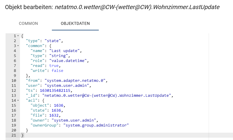

            Was enthält "alias.0.TemperaturWohnzimmer.LastUpdate"?
            C 1 Antwort Letzte Antwort
              @chris299
              C Offline
              C Offline
              chris299
              @paul53 so sieht das bei mir aus:
                "type": "state",
                "common": {
                  "name": "Last update",
                  "type": "string",
                  "role": "value.datetime",
                  "read": true,
                  "write": false
                "from": "system.adapter.netatmo.0",
                "user": "system.user.admin",
                "ts": 1630135482115,
                "_id": "netatmo.0.wetter@CW-(wetter@CW).Wohnzimmer.LastUpdate",
                "acl": {
                  "object": 1636,
                  "state": 1636,
                  "file": 1632,
                  "owner": "system.user.admin",

                @chris299
                Wie sieht der Wert ("string") aus?
                Wenn er sich wandeln lässt, kann alias.read für "0_userdata.0.Geraete.Netatmo_Wohnzimmer.error" so aussehen:
                C 2 Antworten Letzte Antwort

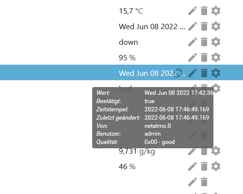

                          @paul53 den Hinweis verstehe ich nicht so richtig. meinst Du das hier: cf5cfd57-fa6f-444c-aa45-82ef65787de4-grafik.png
                          bzw wie kann ich dafür sorgen?
                          • C chris299
                            @chris299
                            Der Alias setzt voraus, dass der Original-Datenpunkt triggert, also seinen Zeitstempel ändert. Nur in diesem Moment kann die die Prüfung in alias.read erfolgen. Wenn der Datenpunkt allerdings "tot" ist, findet auch keine Prüfung statt.
