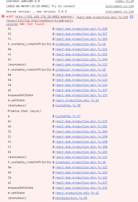

    ich habe gerade festgestellt das mein Skript Tab leer ist. Schon die Suche benutzt aber keine eindeutige Lösung gefunden.
    Admin Version 5.4.9
    Controller: 4.0.23
    Javascript Adapter: 5.7.0
    Scheinbar laufen alle Scripte aber ich bekomme Sie aktuell nicht mehr angezeigt.
    iob stop/start und vollständiger Reboot hat nicht geholfen
    Gestern war die Seite noch erreichbar, heute lediglich Update von Shuttercontrol gemacht.
    Jemand eine Idee wie ich meine Scripte wieder angezeigt bekomme?

      @wendy2702 probier mal
      iobroker upload javascript

        @crunchip OK.
        Danke. Hätte ich auch noch selber drauf kommen können... Schäm.
        Geht jetzt wieder und die Konsole sieht so aus:
