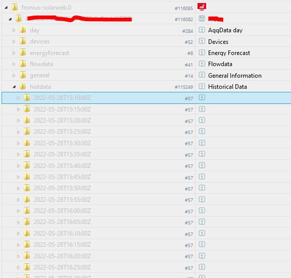

            Es ist der Fronius-Solarweb Adapter, der hat unglaubliche 116085 Objekte drin! Den hab ich eigentlich schon vor einigen Tagen installiert, aber der erstellt tatsächlich alle 5 Minuten 57 neue Objekte!!!:
            Dann werd ich mich mal dort ran machen und den Entwickler fragen, ob man die Objekte nicht reduzieren kann, da wundert es mich nicht das das System immer langsamer wird.
