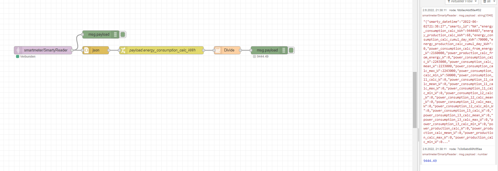

    ich habe es nun endlich geschafft meinen Smartmeter via MQTT mit NR zu verbinden. Die Daten kommen so (Bild) bei mir an.
    Jetzt möchte ich gern das immer um z.B. Mitternacht der Wert gespeichert wird und dann 24h später die Differenz der beiden Werte berechnet wird daraus ergibt sich dann der Tages kwh Verbrauch.
    Mir fehlt mir aber komplett die Idee wie ich das umsetzen könnte, vlt hat das ja so oder so ähnlich schon jemand umgesetzt und kann mir helfen.
    Danke und Lg
    HP

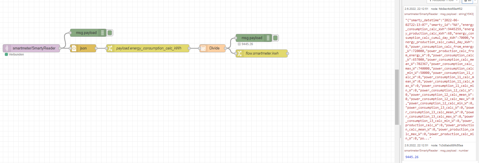

        hpgo
        @mickym
        Danke, bei dir klingt das immer alles so leicht.
        Naja der Smartmeter sendet jede Minute den neuen verbrauch. So wird die Flow Variable aber doch auch immer neu überschrieben.Unbenannt.PNG

          mickym
          @hpgo Das macht ja nichts - Über die Inject Node - nimmst Du dann ja nur den Wert der aktuell dann um Mitternacht drinsteht speicherst das quasi als Vortageswert nachdem du die Differenz (die beim ersten Mal natürlich 0 ist). genommen hast.

            hpgo
            @mickym
            Kapier ich nicht, sorry
            Ich schaffe es nur die flow Variable mit >9000 und <9001 abzufragen.

              @hpgo Ich helf Dir gleich - nach 23 Uhr^^. Was Du in der Flow smartmeter.kwh gespeichert hast, ist doch die Summe die Du zum Tageswechseln brauchst?

                hpgo
                schrieb am zuletzt editiert von hpgo
                @mickym
                Ja bitte, ich freue mich über deine Hilfe sehr!
                Das ist der Gesamtverbrauch des Hausanschlusses, also ja damit ich dann mit der neuen Summe vergleichen kann (neu minus alt).
                Oder denk ich zu kompliziert??

                  mickym
                  @hpgo Also ich machs mal mit 2 Flowvariablen - aber eigentlich müsstest Du es mit Datenpunkten machen - entweder über mqtt oder iobroker Datenpunkte - da ja sonst nach jedem Neustart der Vortageswert weg ist.
                  Und die letzte Change Node musst natürlich umgekehrt machen, um die Flowvariable zu setzen.

                    Ja, das stimmt natürlich - muss ich schauen wie ich das am besten machen kann. Bevorzugen würde ich eine Lösung im Mqtt Broker.
                    Grundsätzlich wüsste ich nicht wie ich das sonst umsetzen soll, als beide Werte zu vergleichen (Differenz)
