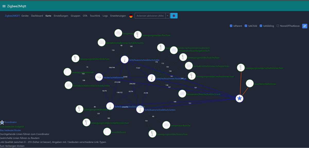

                          Bei der Kartendarstellung schweben die am Koordinator selbst verbundenen Geräte noch im freien Raum, ansonsten schaut alles gut aus:
                          Die rot eingezeichneten Linien - fehlen halt:

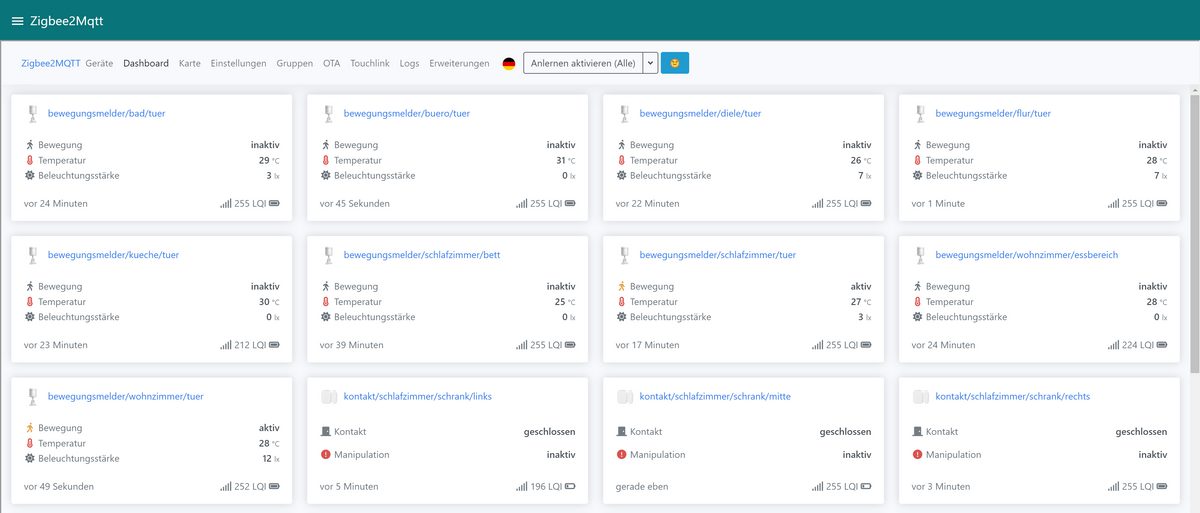

                                    @klaris Wie gesagt, falls du es mal probieren willst, das zigbee2mqtt - brauchst halt den mqtt Adapter und einen mqtt Broker.
                                    Eine grafische Oberfläche bringt das Tool auch mit:
                                    so dass es auch in Deine VIS (als iFrame) oder bei mir in das NodeRed Dashboard einbinden kannst.
                                    Ich würde halt an deiner Stelle ein Image von Deiner SD Karte ziehen und das System parallel aufbauen, damit Du wenn Du nicht dazu kommst, halt Dein jetziges System am Laufen hast und parallel das Neue ans Laufen bringst.
