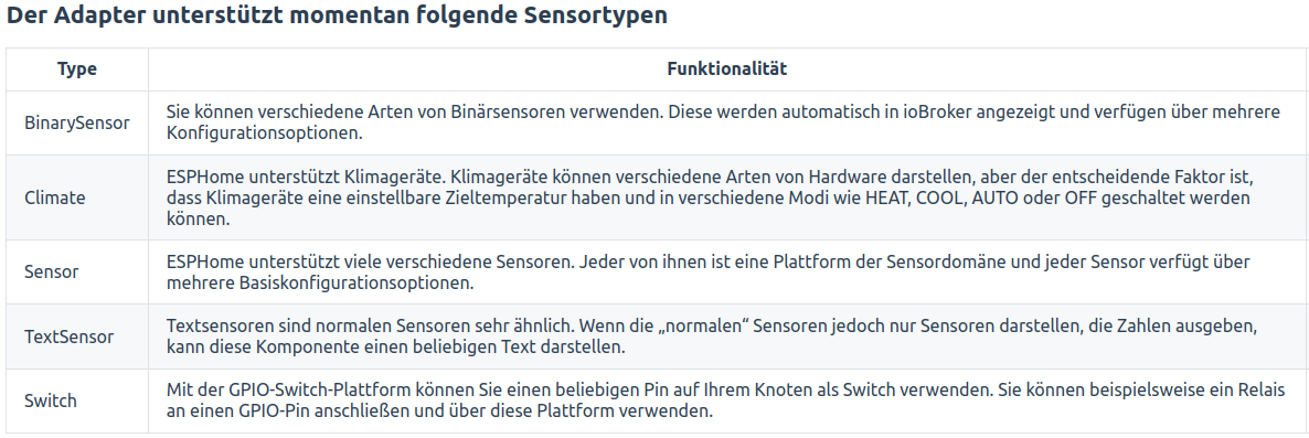

              Obwohl die letzte aktualisierung von @Dutchman schon ein 3/4 Jahr her ist installiert der Adapter wohl trotzdem immer die aktuelle esphome version (aktuell 2022.05).
              Eine leider (große) Limitierung des iobroker adapters ist aber das mittels native api (welches effizienter und einfacher als mqtt ist) nicht alle von esphome unterstützen "(Sensor)Typen" zu Verfügung stehen:
              https://drozmotix.github.io/languages/de/Adapter/ESPHome/02.supportedTypes.html
              Man kann zwar mittels esphome template switches und dergleich ein bisschen gegensteuern aber es halt leider nicht die Eierlegende Wollmilchsau wie es z.B. mit Home Assistant der Fall ist.
              Sprich wer z.B. versucht ein cover:
              mittels api in den iobroker zu bekommen, wird merken das dies (stand heute) leider nicht möglich ist 💡
              Ein work'a'round könnte darin besteht diesen node mittels mqtt an die Zentrale zu binden oder eben mittels template switch zu arbeiten da diese funktionieren. Beides ist natürlich leider ein extra Aufwand um das "gleiche" Ziel zu erreichen.
