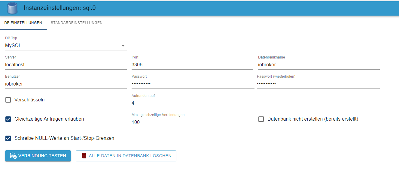

        ich habe gerade gesehen, das in meinem LOG
        2022-05-30 16:32:07.934 - error: sql.0 (1190) Error: connect ECONNREFUSED 127.0.0.1:3306
        steht.
        Das ist natürlich nicht gut... Das erschien nach dem ich den Client installiert habe.
        Meine SQL Datenbank läuft auch auf dem Pi4.
        Was muß ich jetzt richtig machen...
        grrr...
        Andreas
