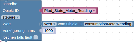

    @paul53 vielleicht kommt man der Sache anders auf die Spur. Deine Idee mit den doppelten Werten...wenn ich dieses delay von 1 Sekunde nicht einbaue, schreibt es null in die DPs. Vielleicht liegt ja da der Hase im Pfeffer...wobei das ja erstmal immer so ist, wenn man noch nichts reingeschrieben hat...

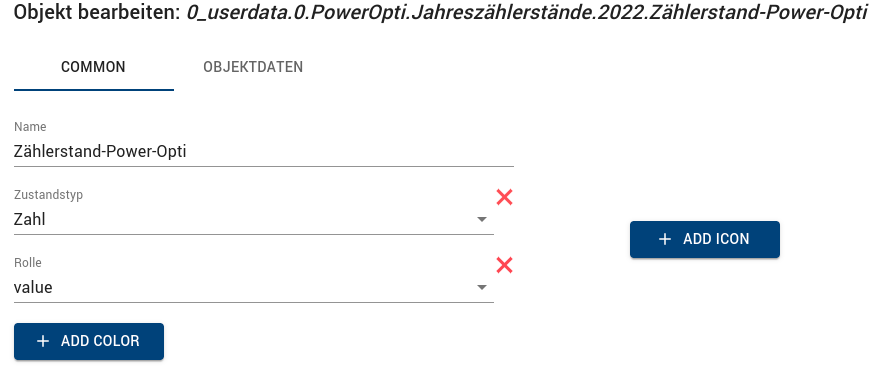

        @paul53 da erstelle ich den Datenpunkt:
        //Datenpunkt erstellen
        createState("0_userdata.0.PowerOpti.Jahreszählerstände."+folder+'.'+value, {
            role: 'value',
            read:  false,
            write: true,
            type: 'number',
            unit: 'kWh',
            "smartName": {
            "de": value
        Warum ist denn value rot?

          createState() erstellt den Datenpunkt nur einmal und überschreibt ihn nicht. Sollte deshalb außerhalb des Triggers erfolgen.
          Was steckt hinter "State PowerOpti Zählerstand schreiben"?

                  @kymchy Also: die Warnmeldung hat mit dem Reinschreiben der Werte gar nichts zu tun.
                  Ich habe die Funktionen dafür gerade mal deaktiviert.
                  Die Warnmeldung erscheint nach dem Erstellen der Datenpunkte.
                  edit: habs gerade nochmal versucht, da klappte es. Also leider Kommando zurück...

                    @kymchy sagte: Die Warnmeldung erscheint nach dem Erstellen der Datenpunkte.
                    Dann übergebe den Initialwert 0 und auch noch common.def = 0.
                    createState("0_userdata.0.PowerOpti.Jahreszählerstände."+folder+'.'+value, 0, {
                        def: 0,
                    K 1 Antwort Letzte Antwort

                      das hats gebracht!
