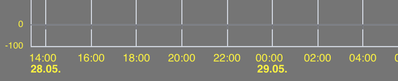

      ich nutze ein Chart zur Anzeige der Stromerzeugung meiner PV Anlage.
      Wie kann ich den Wert -100 ausblenden, da ja eine PV Anlage minimal 0 erzeugt?
      In den Einstellungen des Charts habe ich keine Werte für MIN und MAX gefunden.

        @toysman sagte in echarts - Anzeige in der VIS bzw. Grundeinstellung:
        Aber sicher doch!
        neben der Auswahl für die Y-Achse

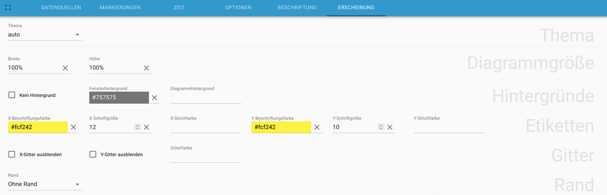

          unter "Erscheinung" kann ich für den Graphen keine MIN und MAX Werte festlegen 🤔
          wo ist das denn versteckt, das ich das nicht finde ? 🙃
            Nix Erscheinung!
            bei dem Datenpunkt, dessen Achse du festlegen willst
