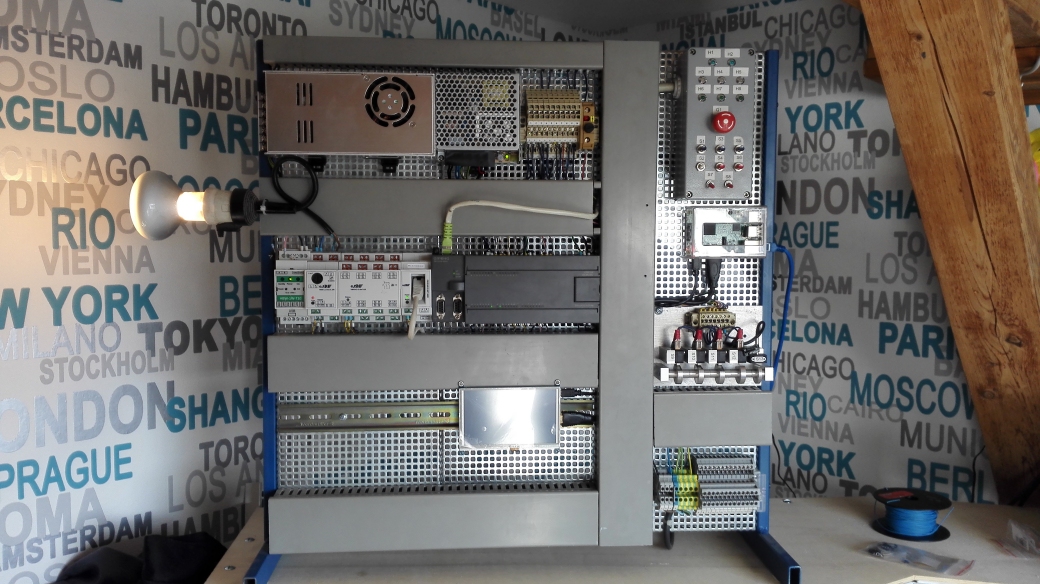

      ich habe nun mein Testrack aufgebaut und probiere ein wenig.
      An der CCU2 habe ich ein Wired GW und daran ein IO Modul und einen Dimmaktor.
      In IoBroker sind die CCU Adapter Homematic REGAHSS und Homeatic RPC geladen und laufen.
      Ich kann nun unter Objekte folgendes sehen, wenn ich den Reiter HM-RPC0 aufmache:
      BidCos-RF
      Ein Heizungsthermostat
      Ein Wandthermostat
      Aber ich sehe nix von den 485 Wired Modulen ??

          • Homoran
            So was wie auf dem Bild hängt bei mir seit Monaten (um nicht zu sagen seit Jahren) unbenutzt herum. Ich habe da vorwiegend 12/14 I/O Module um meine Stromzähler auszulesen.
            Statt so eines Racks habe ich einen Feuchtraum UV genommen. Gab's günstig im HauRaus und sieht auch noch gut aus.
            Rainer
            • T
              TOBO last edited by
              Ich hatte das mal zur Vorbereitung zur Meisterprüfung gebaut. Lag nun auch schon seit Jahren in der Ecke und habe ich erst vor zwei Wochen raus gekramt um das SmartHome Zeugs das drauf zu schrauben.
