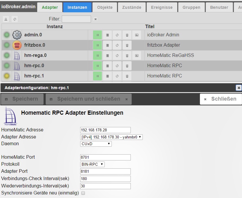

    Hallo zusammen!
    Ich habe CUXD über Homematic auf einem RasPi laufen. Nun ist es so, dass sich die Instanz nach dem Verbindungs-Check immer aufhängt… vorher funktioniert sie tadellos, genau wie nach einem Neustart der Instanz. Was stimmt hier nicht?
    Auszug aus dem Log:
    ` > hm-rpc.1 2017-03-26 12:00:08.058 info Disconnected
    hm-rpc.1 2017-03-26 11:57:08.046 info Connected
    hm-rpc.1 2017-03-26 11:57:08.041 info new CUxD devices/channels after filter: 0
    hm-rpc.1 2017-03-26 11:57:08.025 info binrpc -> listDevices 36
    hm-rpc.1 2017-03-26 11:57:07.497 info binrpc client is trying to connect to 192.168.178.28:8701 with ["xmlrpc_bin://192.168.178.30:8181","hm-rpc.1"]
    hm-rpc.1 2017-03-26 11:57:07.495 info binrpc server is trying to listen on 192.168.178.30:8181
    hm-rpc.1 2017-03-26 11:57:07.249 info starting. Version 1.4.2 in /opt/iobroker/node_modules/iobroker.hm-rpc, node: v4.8.0
    hm-rpc.1 2017-03-26 11:57:03.379 info terminating
    hm-rpc.1 2017-03-26 11:57:03.366 info binrpc -> 192.168.178.28:8701 init ["xmlrpc_bin://192.168.178.30:8181",""] `
    Viele Grüße
      schubi82
      Hab den Intervall jetzt auf 86400 Sekunden (24 Stunden) gestellt, nach dem Disconnect wird in dieser Einstellung wieder automatisch verbunden.
